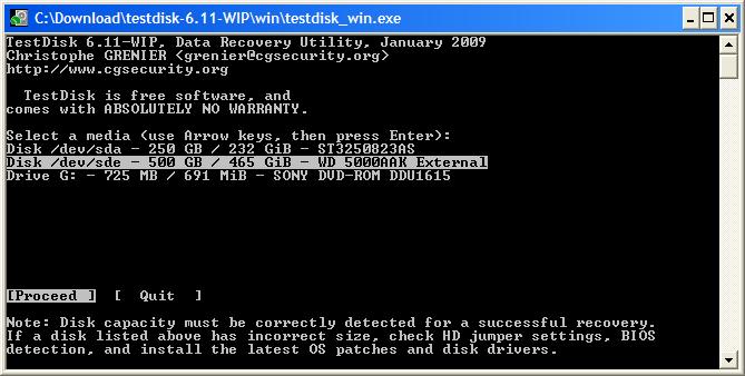

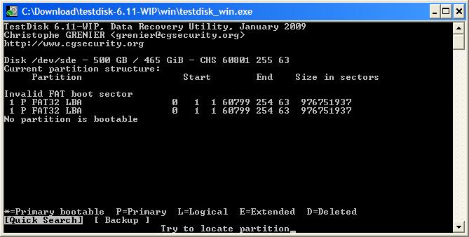

habe eine externe 500GB WD myBook-Platte, die ich zum Aufnehmen für meinen Sat-Receiver nutze. Diese war FAT32 formatiert. Nach einem Absturz des Sat-Receivers konnte die Platte auch am PC nicht mehr gelesen werden. Sonst konnte ich sie unter XP mit „Dateisystem automatisch korrigieren“ wieder in den richtigen Zustand bringen. Diese ist aber jetzt nicht möglich, da sie als unformatiert erkannt wird. Betriebssystem ist XP.
Habt Ihr einen Tipp, wie ich sie wiederherstellen kann?

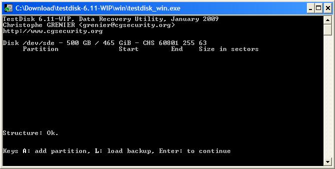

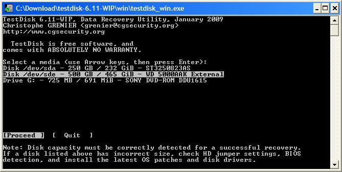

In dem Forum haben ja viele Testdisk benutzt. Ich habe das auch runtergeladen, komme aber damit nicht weiter. Ich habe 2 Screenshots angehängt.
Gibt es eine Möglichkeit dies zu reparieren ? Muß ich evtl. nur den Boot-Sektor reparieren ?
Gegegnwärtig hast du nur eine unformatierte FAT16-Partition in der Partitionstabelle.
Setze mir mal einen Screen noch nach Quick und Deeper Search.
Da eine eine unformatierte Partition vorhanden ist, hilft in solchen Fällen bei ein Bootsektor-Problem die tiefere Suche, bei der noch zusätzlich nach dem Backup vom Bootsektor gesucht wird.
Anhand des Backups, wird regulär die Partition und wenn das Dateisystem nicht beschädigt ist auch die Daten mit p für List drücken angezeigt.

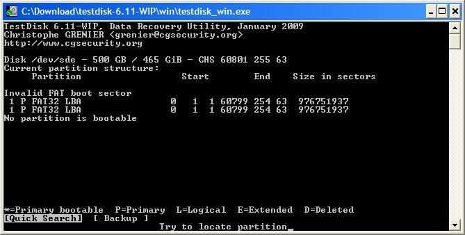

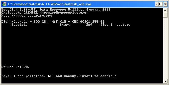

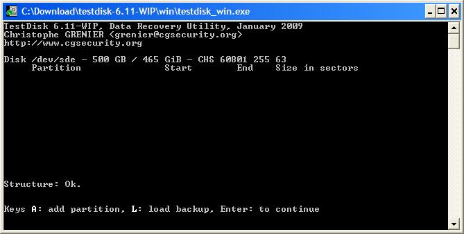

Zunächst 'mal möchte ich mich für die Unterstützung bedanken.
Es ist keine Partition gefunden worden, oder wie muß ich das Eregebnis interpretieren.

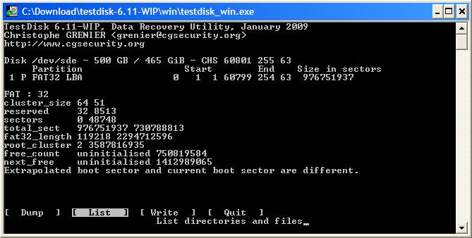

Versuche im Fall mal folgendes noch;
Bestätige mal in Testdisk durch, bis du das Menü Analyse siehst.
Bestätige aber nicht bei Analyse sondern bei Advanced!
Bestätige bei Boot und gehe auf Rebuild BS.
Hinterher zeigt Testdisk dir das Ergebnis an.
Wenn Testdisk zu lange sucht (mehr als einige Minuten, teile es mit.
Hinterher solltest du das Menü List sehen.
Gehe mal da drauf und teile mit, ob deine Daten oder wieder eine Meldung angezeigt wird.
Gehe dort erstmal nicht auf das Mneü Write, um keine Änderungen vorzunehmen.

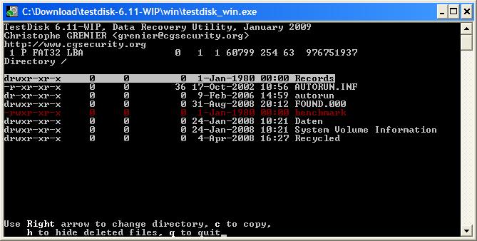

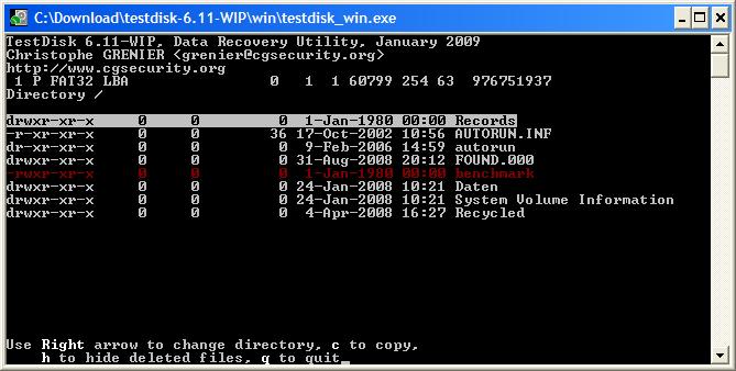

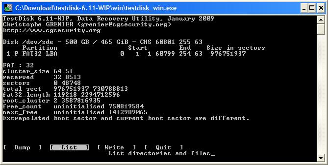

Daten sind vorhanden.
Ist auch ein Ordner dabei mit found000 nach chkdsk.
Daher weiß ich nicht, ob alle Daten vorhanden sind.
Kopiere den mal auch und wenn der Inhalt mit Dateien wie FileXXXX.chk hat, versuche die mit unchk wiederherzustellen.
