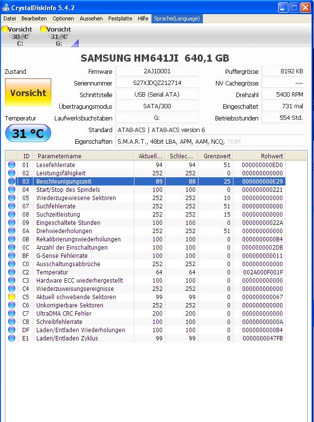

Meine 640GB externe 2,5" Festplatte macht seit ein paar Tagen Probleme: Bemerkt habe ich es, als ich auf ein Unterverzeichnis zugreifen wollte und als Rückmeldung...
"Datenträger nicht formatiert. Soll er jetzt formatiert werden?"
erschien. Da ich den Inhalt der Platte auch auf 2 anderen PC's sichere, habe ich noch eine Synchronisierung durchgeführt.
Dabei konnte ich ein paar Dateien schon nicht mehr kopieren. Merkwüdig auch, als ich einen ganzen Ordner mit mehreren Unterordnern (5,6GB) kopieren wollte hat der PC den Beginn des Vorgangs kurz angezeigt und dann abgebrochen. Dann habe ich auf der PC Festplatte einen Ordner mit dem Namen des zu sichenden Ordners erstellt und dann die Unterordner da rein kopiert. Jedoch konnte ich auch hier immer nur ein paar Ordner kopieren, aber am Ende hatte ich ALLE kopiert.
Nun habe ich die Platte formatiert, wollte sie jetzt aber erst überprüfen, bevor ich sie weiter nutze. Dazu habe ich dann Crystal Disk Info runtergeladen und hier mal ein Bild angehängt, in der Hoffnung es kann hier jemand das Ergebnis interpretieren.
Ich nutze die Platte an mehreren PC's mit Win7 und XP, womit auch der CDI Test durchgeführt wurde.
Die Platte ist hin. Sichern konntest du ja alles; wenn ich das richtig verstehe? Tausche das Ding um. Und die andere Platte (Intern?) ist auch bald tot. Mach Backups und tausch Beide aus.
Platte geht langsam über den Jordan -> gegebenenfalls mal aus dem Gehäuse ausbauen wenn möglich und direkt in den PC hängen um einen Controllerdefekt auszuschliessen

Du hast 0 unkorrigierbare Sektoren und 103 schwebende Sektoren (Die Anzahl der Ereignisse siehst du in der Spalte Rohwert als Hexadezimalzahl). Diese Sektoren konnten nicht gelesen werden, ob sie defekt sind und durch Reservesektoren ersetzt werden, zeigt sich erst nach dem nächsten Beschreiben selbiger.

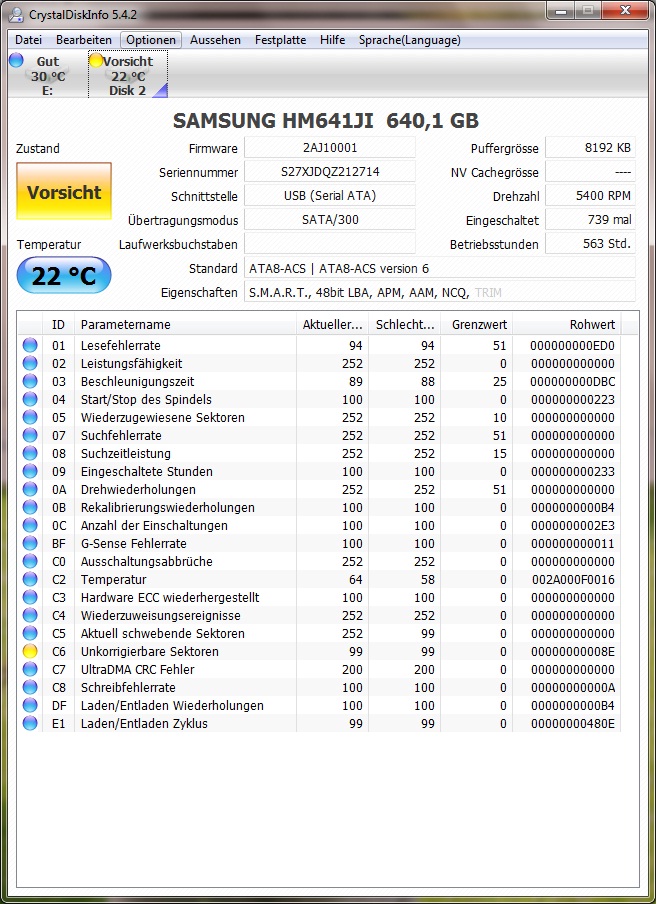

Das war schon richtig mit den 99 unkorrigierbaren Sektoren. Hab davon aber kein Screen gemacht. Der Fehler trat nach ca 15 Minuten auf.

So, mit deiner Schätzung von 6-8 Stunden lagst du genau richtig. Es waren zeimlich genau 7 Stunden.
Leider hab ich immer noch 99 unkorrigierbare Sektoren. Was sagt mir das jetzt über die Platte aus???
Es sind 142 unkorrigierbare Sektoren (hexadezimal 8E), das sind bei einem Selbsttest der Platte gefundene nichtlesbare Sektoren. Da die nach dem vollständigen Überschreiben der Platte wieder auftauchen, sollte eine Ausmusterung der Platte doch ins Auge gefaßt werden.

Ich weise mal drauf hin, dass es auch "Rekalibrierungswiederholungen" und "Laden/Entladen Wiederholung" in einem 2-stelligen Bereich gab, was bei unter 600 Betriebsstunden sehr viel ist und wohl auf ein grosses Machanisches Problem hindeutet.
Von daher rate ich wie Inzersdorfer auch, die Platte schnellstmöglich zu tauschen!
