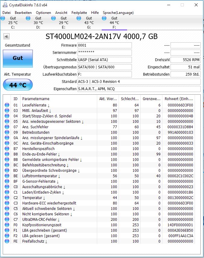

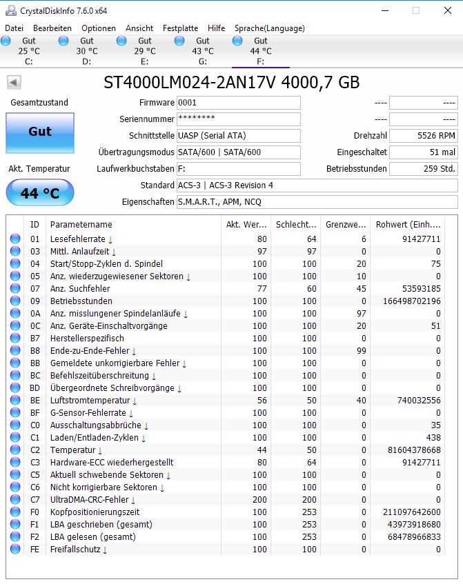

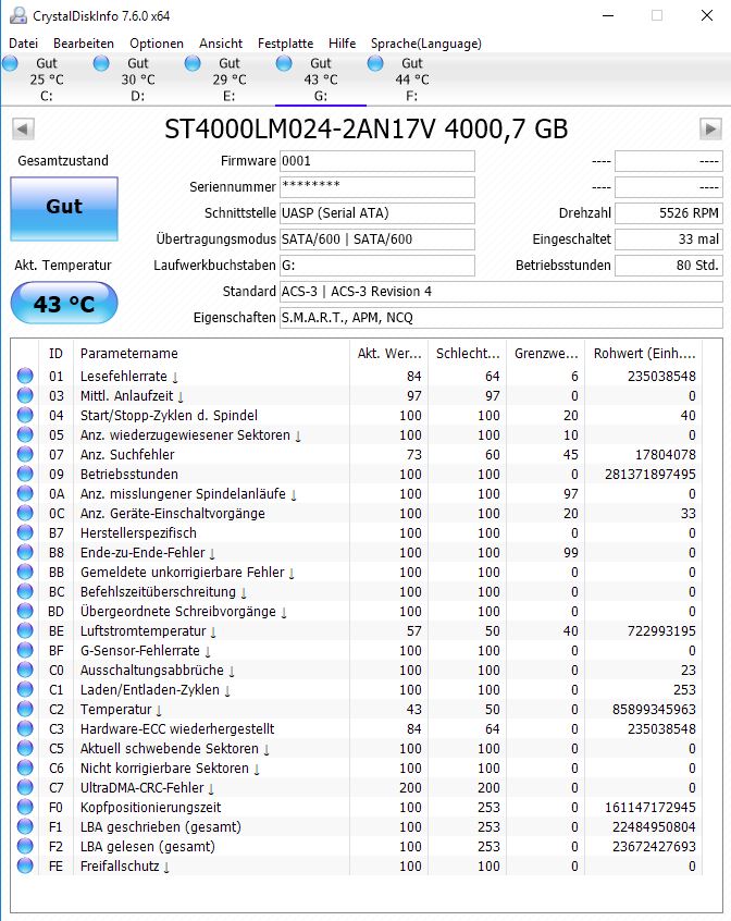

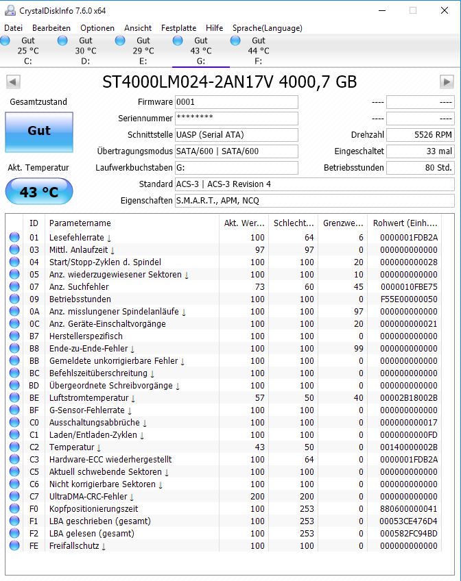

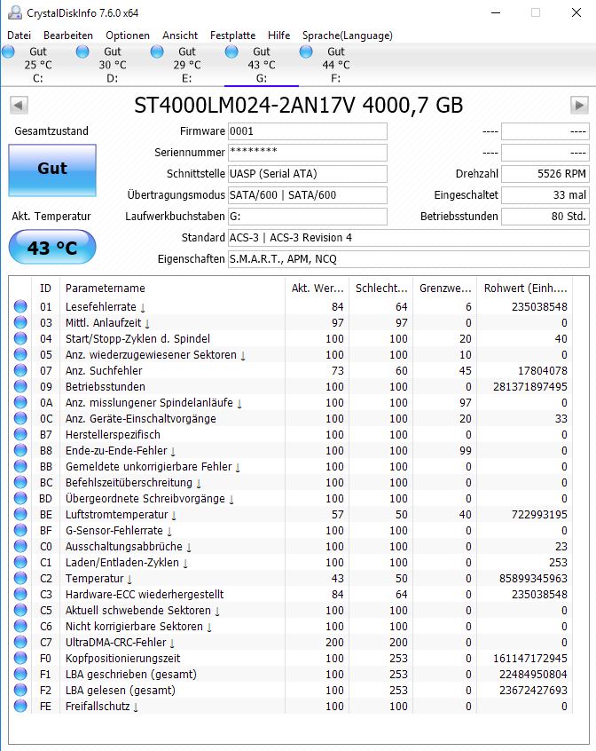

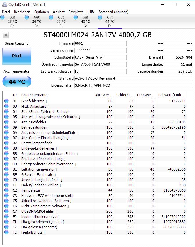

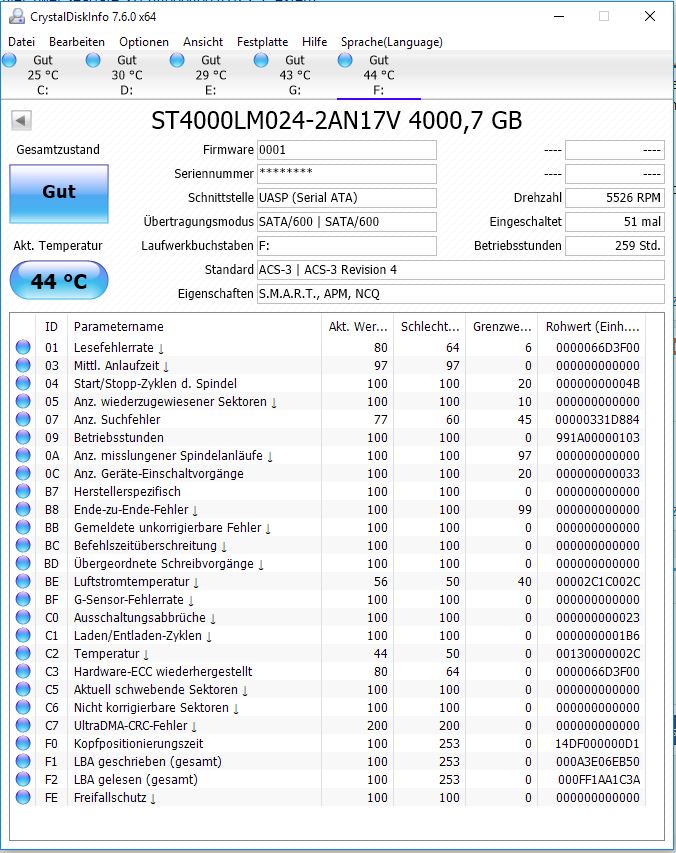

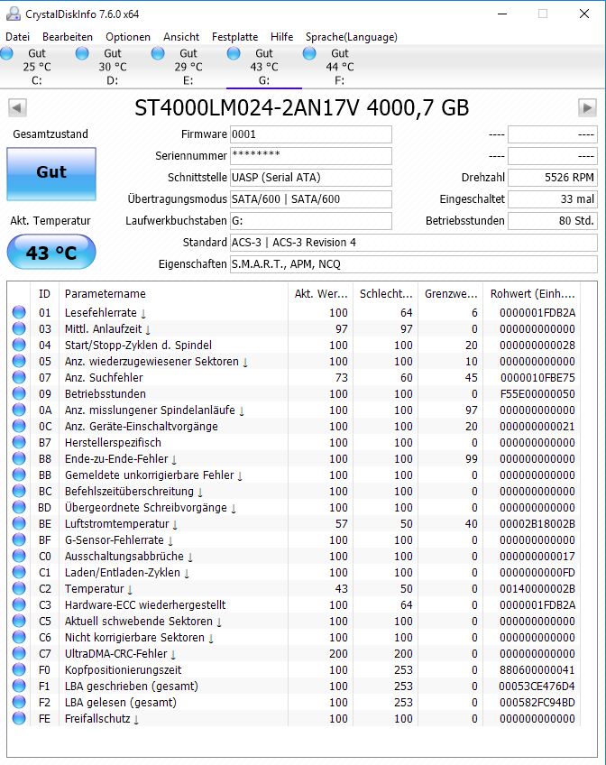

Bitte mach mal einen Screenshot von CrystalDiskInfo mit allen Werten. Das OK vom Programm hat leider keine Aussagekraft.

Den Platten geht es gut. Diese enormen Lese- und Suchfehler sind normal und haben nix schlimmes zu bedeuten.

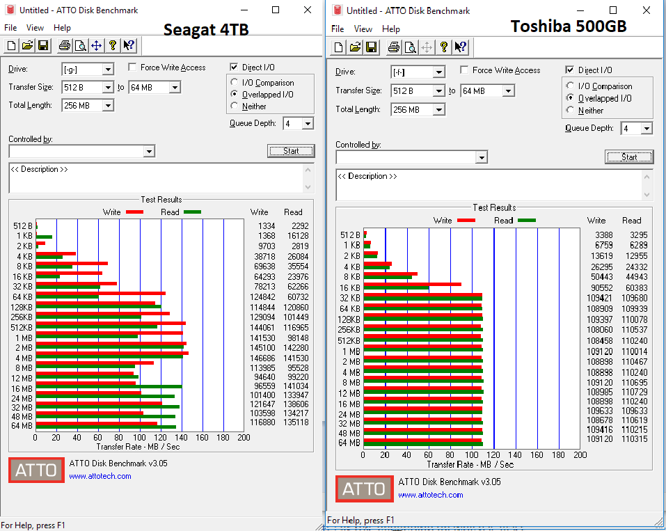

Ist es eigentlich normal für eine SMR-Platte, dass die Transferraten so merkwürdig sind?
Die Transferraten der Seagate Festplatte ist normal:). Die Rate dieser liegt zwischen 95-145 mb/s und entspricht voll und ganz den Angaben im Datenblatt. :daumen:
