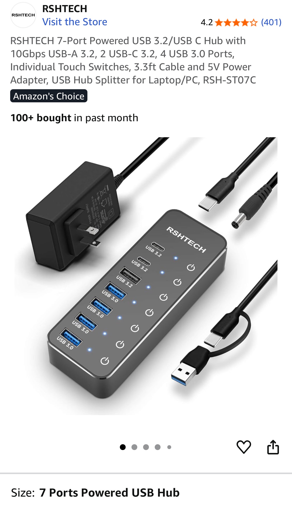

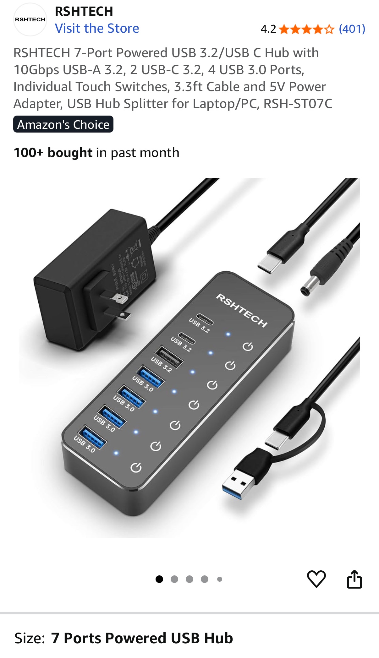

Agil schrieb:
Darf ich fragen wie dein aktiver USB Hub heißt
Ja klar.
So in der Art, also mit einzeln schaltbaren Ports, wird es auch andere Anbieter geben.

Danke, so ein Teil von RSHTECH habe ich auch, allerdings mit manuellen Knöpfen. Ich hatte Probleme mit Verbindungsabbrüchen als es an einem USB-A Anschluss hing und hab es deshalb mal an einen USB-C Anschluss gesteckt (obwohl aktiv). Beim kopieren größerer Dateien wird es auch ziemlich warm, deshalb suche ich schonmal nach alternativen. Danke
