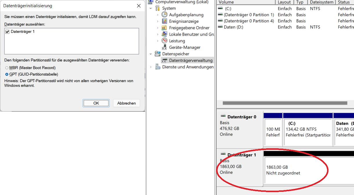

ich habe mehrere SSD und auch HDD einzeln mit einem Controler eingesteckt, und plötzlich waren von allen Festplatten alle Daten weg. In der Datenträgerverwaltung sieht es die Festplatte(n), steht aber als "nicht zugeordnet". Von einer kleineren SSD habe ich in der Verwaltung ein Laufwerk vergeben, formatiert und funzt einwandfrei.

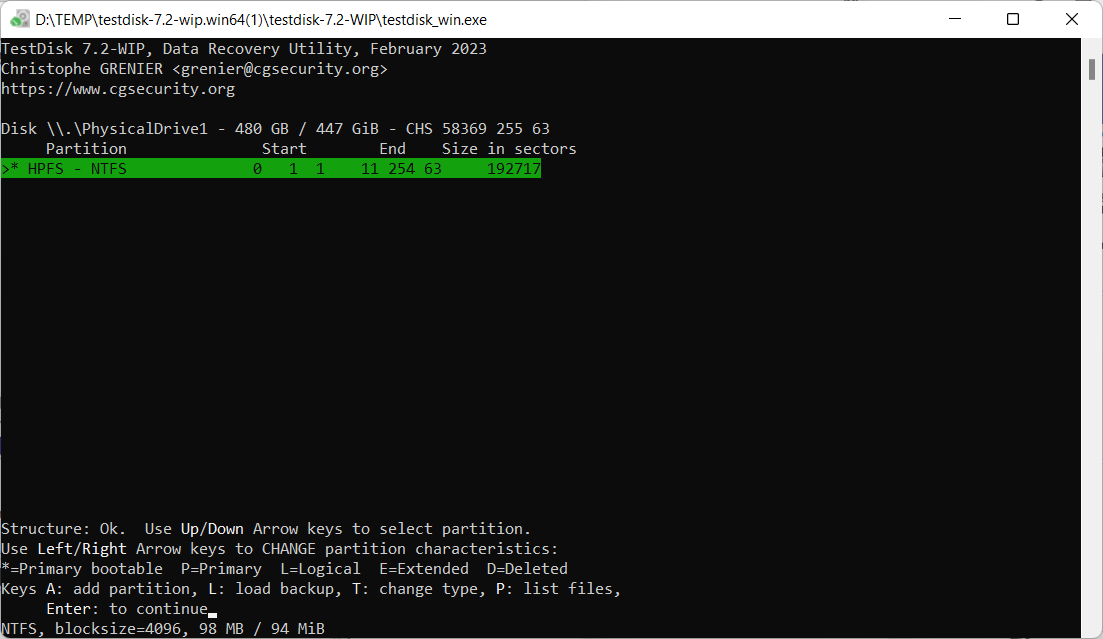

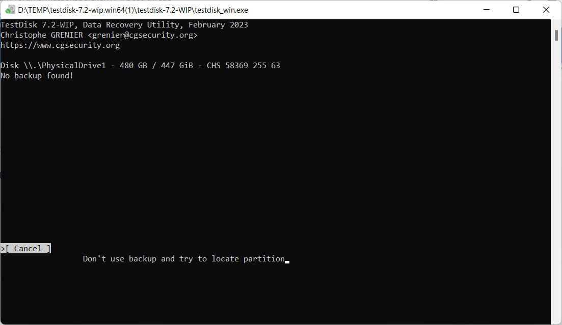

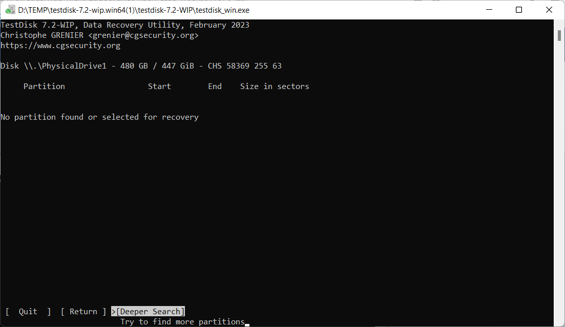

Mit Testdisk 7.2 habe ich eine andere Platte durchlaufen lassen, s. Fotoanhang
Nun die Frage: Kann ich die Daten von meiner großen SSD noch retten?

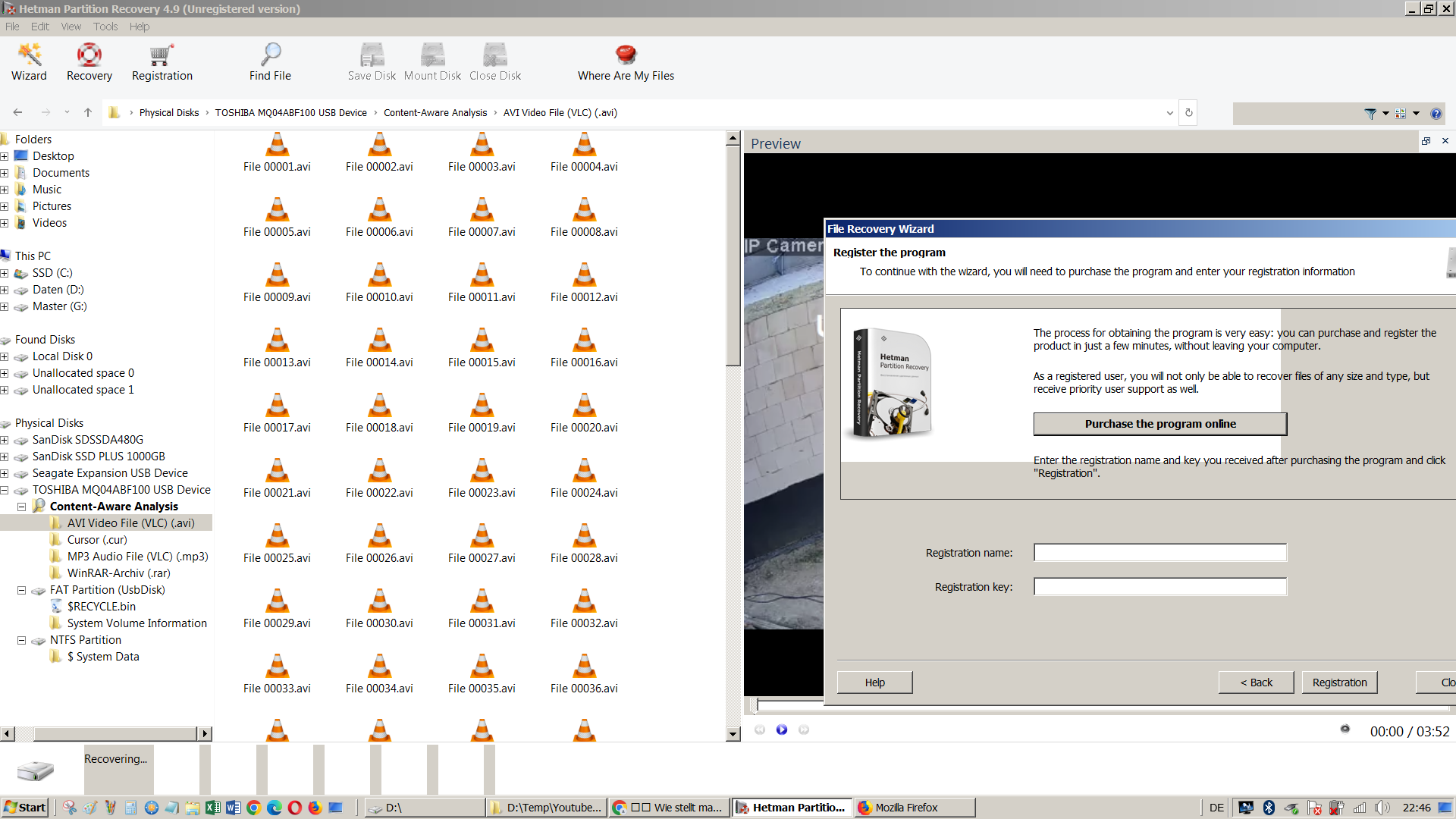

Ich habe bei Youtube das Programm "Hetman Partition Recovery" gefunden. Wenn ich meine HDD damit durchlaufen lasse, findet der die Dateien. Allerdings in keiner Struktur, also kein Datum und nix, s. Foto. Aber ist schon nicht schlecht, das es so einfach geht.
Zum speichern der HDD Dateien möchten die, das man die Software kauft.
Wenn es eine Software für sowas gibt, so müßte man die Daten doch auch händisch irgendwie retten können. Notfalls muss ich die Software kaufen,
Wenn Partitionsstruktur und Verzeichnis-/Dateiinformationen verloren gegangen sind, sieht das halt so aus.
Mit jedem Tool.
In Theorie haben neuere Mediendateien wie Tags in sich aus denen man einen halbwegs vernuenftigen Dateinamen bauen kann.
Ich persoenlich wuerde das "Hetman" bei Seite legen und mich mit dmde beschaeftigen.
