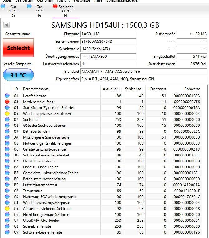

Naja, scheint im Eimer zu sein. Auch CrystalDisk zeigt STATUS: SCHLECHT an:

Die Samsung hat Hardwareprobleme, eine private Datenrettung schließe ich da aus.
7059 Lesefehler (ID.01), korrespondierend 6961 unkorrigierbare Fehler (ID.BB) und Lesefehlerrate (ID.0D),
88 wiederzugewiesene Sektoren plus 4 schwebende Sektoren. 3 Rekalibrierungen, soweit so schlecht.
Aber: mittlere Anlaufzeit: 36 Sekunden!
Für die HD154UI sind typisch: 7120 ms optimal, 9100 bis 9530 ms durchschnittliche Anlaufzeit.
Sollen Daten gerettet werden: Datenrettungsfirma beauftragen, Platte nicht mehr einschalten!
