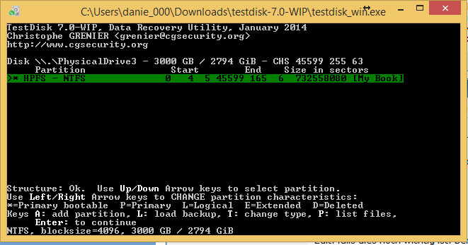

danach bin ich auf dieses forum gestosse. und zu testdisc. ich hab testdisc lafen lasen und wärend der suche zeigte es mir verschiedene *unknown* etc, an. (so viel ich weiss der kleine suchlauf, ging um die 2 tage)
nach demm suchverlauf diese anzeige :
https://dl.dropboxusercontent.com/u/23899951/My%20Bock/testdisk.PNG
jetzt hab ich noch nichts weiter gemacht da ich nicht weiss ob man mit der 2.8 mb grossen datei oder was das ist was anfangen kann. ich hab irgentwie gelesen das es ne boot datei sei, stimtm das? also könnte das sein das danach meine platte die dateien wieder findet? oder hab ich schon von anfang an was falsches gemacht?

Bei Platten mit mehr als 2TB emulieren die USB-SATA Bridgechips in den USB Gehäusen meist 4k Sektoren und diese Emulation fehlt, wenn man sie intern einbaut. Bau die Platte also wieder in ihr USB Gehäuse, starte eine cmd.exe und führe da aus:
wmic diskdrive get BytesPerSector,Model
Bei mir kommt dann raus:
BytesPerSector Model
512 M4-CT512M4SSD2
512 ST1000LM024 HN-M101MBB
4096 ST3000DM 001-1CH166 USB Device
Meine externe 3TB ist also in einem Gehäuse mit einer solchen 4k Sektoremulation und daher kann man nicht an die Daten, wenn sie intern verbaut wird. Das hat mit dem Advanced Format der Platten nichts zu tun und wird gemacht, damit die auch unter Win XP mit MBR Partitionierung mit der vollen Kapazität genutzt werden können, denn XP unterstützt ja kein GPT.

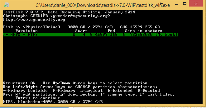

vielen Dank! ich glaub ich hab’s, kann mir das einer vielleicht kurz bestätigen? :
Get Data Back FAT kann wie der Name schon sagt nur FAT(32). Da du dies kaum auf der Platte gehabt haben wirst, wird dir das kaum etwas bringen.
Zudem wird dir GDB nicht die Partition wiederherstellen können, sondern nur einzelne Dateien sichern können, wenn überhaupt. Wenn du alles brauchst ist das also der falsche Ansatz.
Zu Testdisk kann ich nichts sagen, aber der Screen sieht sehr vielversprechend aus (gerade das "My Book"). Im Idealfall machst du eine 1:1-Kopie der Platte und kannst dann etwas mit Testdisk herumexperimentieren.
also ich hab die auf dem screen übernommen! alles wieder da!! :-D vielen dank für die unterstüzung!!
