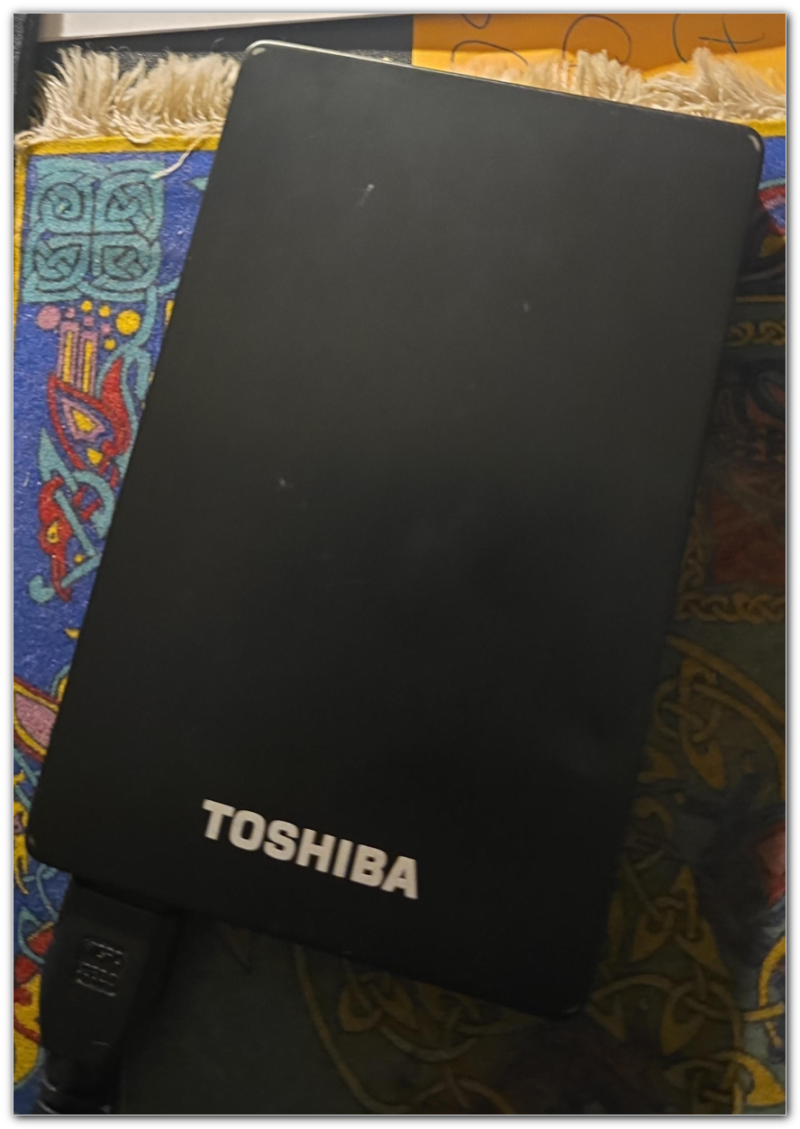

Hi,
tatsächlich frage ich "für einen Freund" ...
Wobei ich nicht weitere Angaben habe zu einer externen Festplatte aus dem Jahr 2014, somit vermutlich eher HDD statt SSD, die "nicht mehr reagiert". Anschluss wohl über USB. Ob sie unter Windows im Device Manager auftaucht, kann ich nicht sagen. Habe die Platte selbst nicht in Händen.
Prinzipiell gefragt: was würde eine Datenrettungsfirma machen, um an die Daten zu gelangen?
Lässt sich ganz grob sagen, was dies kosten würde? oder ist die Spanne zu groß für grob ;-) ?
Grüße!

Welches Format (2,5" oder 3,5") hat den die HDD? Bei einer 3,5"-HDD muß ein Netzteil dabei sein. Mit USB-Y-Kabel kann es funktionieren - muß aber nicht. Und die HDD darf natürlich nicht mit einem falschen Netzteil gebraten worden sein.
Reaktionen: Restart001
Toshiba…..hm……. Wahrscheinlich kann er sie abschreiben ( meine Erfahrung nach rund 30 von diesen Toshiba Dingern). Aber ja, ausbauen sofern sie inne nicht verlötet ist, ist ein Versuch wert. Denke aber nicht, dass es zum Erfolg führt.

Diese Festplatten weder verlötet noch verschraubt, sondern nur fest in das Kunststoffgehäuse eingeklemmt und besitzen statt einer SATA Schnittstelle eine USB Schnittstelle.
Ich würde zunächst mal überprüfen, ob die USB Schnittstelle funktioniert bzw. ob die Festplatte an einem anderen Gerät angezeigt wird, der kleinste Fehler liegt meist daran, dass dem Laufwerk kein Laufwerksbuchstabe zugeteilt wurde.
Reaktionen: recu und Luftgucker
Also oft (bei Seagate m.W. immer) haben sie eine SATA-Schnittstelle und ein angesteckter Controller wandelt in USB. Aber wie ich gerade sehen konnte, setzt Toshiba wohl wie WD auf eine direkte USB-Schnittstelle (ja, verlötet war blöd ausgedrückt).
Das tut sie doch offensichtlich nicht, sonst würde die Festplatte anlaufen. Wenn USB direkt, dann ist der Port am Gehäuse doch schon direkt der, der sich auf der Platine befindet.
Siehe hier z.B.:
https://de.ifixit.com/Anleitung/Toshiba+Canvio+Connect+V73600-C+Disassembly/145451
Sieht also mMn leider schlecht aus bzw. ohne professionelle Datenrettung wohl nichts zu machen.
