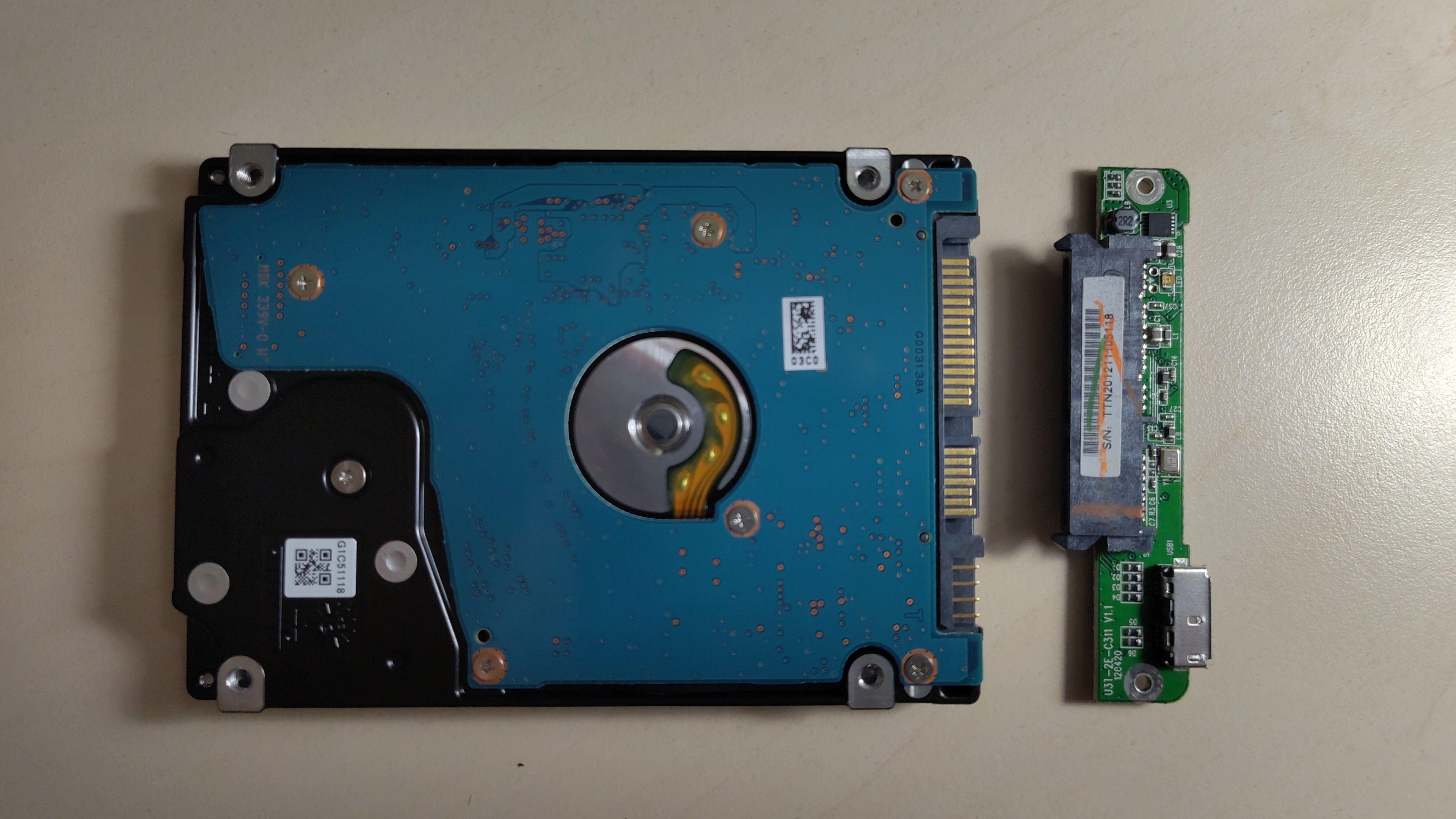

So, mit Fummelei herausbekommen:
https://postimg.cc/gallery/112S9sT
Muss ich noch einen SATA-Adapter auftreiben. –––– Ah, tatsächlich selbst noch ein Gehäuse gehabt. Und siehe da: der Adapter im alten Gehäuse war defekt, die Platte läuft und der Kopiervorgang nun ebenfalls ...

Doch hier nur eines davon und gleich eine Frage dazu.
Was könnte denn nun die Ursache dafür gewesen sein, dass die Festplatte über diesen Controller nicht mehr "aktiviert" werden konnte? ist Controller überhaupt der richtige Begriff? Oder einfach nur Adapter?
Die große Befürchtung war ja natürlich, dass die Festplatte selbst, nach über 10 Jahren im Gebrauch, irgendeinen "Schlag" abbekommen hatte, heruntergefallen oder angeeckt oder so ...
