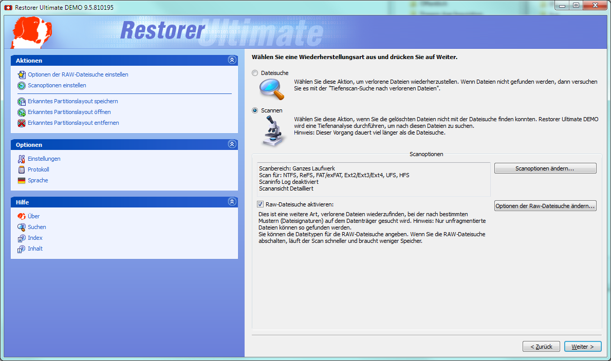

Demo Modus starten, Rechtsklick auf Laufwerk, dann Scannen wählen und im folgenden Fenster die Raw Dateisuche aktivieren:
