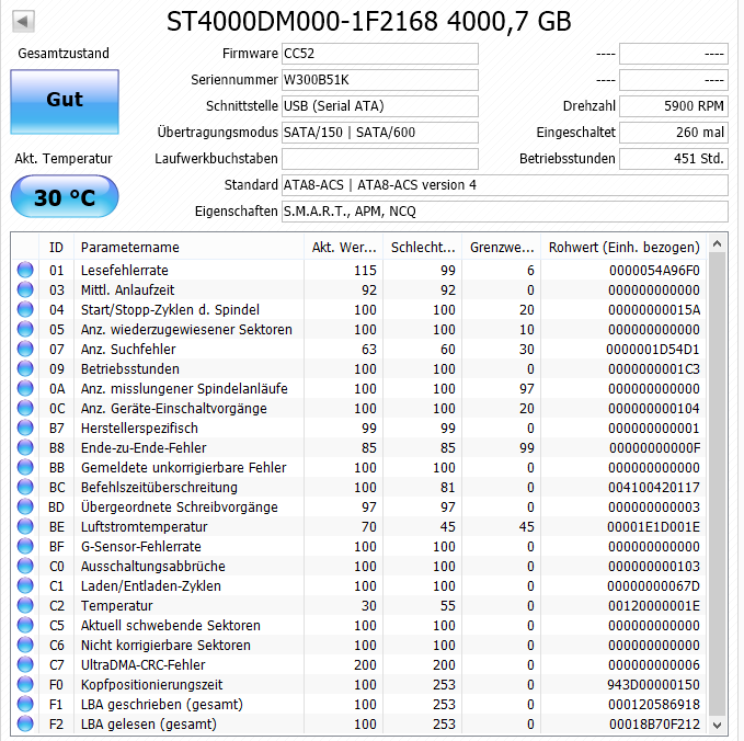

CrystalDiskInfo zeigt folgendes Bild:
Die Platte weist 15 Ende zu Ende Fehler auf (Fehler im Datenpfad zwischen Plattencache und der eigentlichen Platte, das erzeugt korrupte Daten) und muß ausgetauscht werden.

Ein Platteninterner Defekt der Daten korrumpiert, austauschen mußt du die Platte.

Lass Seatools drüber laufen, dessen Fehlercode ist für Seagate wichtig um die Garantie zu bekommen und dann fallen mir nur noch 3 High-Fly Write auf, aber die 15 Ende-zu-Ende rechen um die zu tauschen. Die Prüfung der internen Datenpfande haben übrigens meist nur Enterprise HDDs, Seagate hat es auch bei vielen Consumer Platten. Mit virenbefallenen Daten hat das nichts zu tun, die Viren sind für die Platten auch nur Daten, Platten wissen nichts von den Daten, von Dateien oder Partitionen, die verwalten einfach nur eine Menge LBAs und unter jedem kann der Rechner gewöhnlich 512 Bytes speicher und wieder lesen.

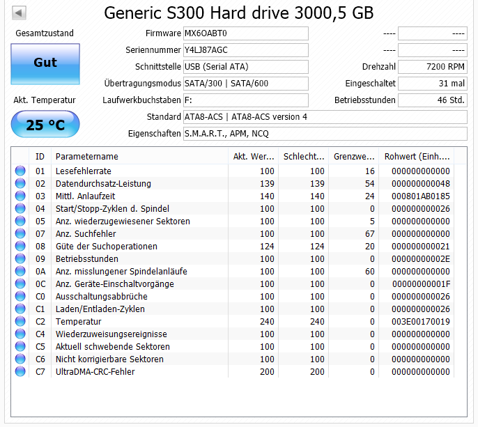

Anbei die Daten von CrystalDiskInfo zu dieser Platte. Vielleicht fällt da auch irgendwas auf.
Bin überfragt...
Die Werte der Platte sehen gut aus, einzig die Temperatur ist mit bis zu 62°C schon mal sehr hoch gewesen. Dort könnte das Problem liegen, eine gute Belüfung der Platte wäre bei Anschluss an den Fernseher schon sicher zu stellen und in die warme Abluft vom Fernseher sollte sie besser auch nicht kommen.

Wo siehst du aber 62°?
Die defekte Platte geht wieder an der Verkäufer zurück, hab heute die Lieferanschrift bekommen.
0x003E am Anfang des Rohwertes von C2, das sind 62° maximale Temperatur für die Platte. Deswegen schaut man sich die Rohwerte auch immer in der hexadezimalen Form an, so erfährt man einfach mehr und nur wer keine Ahnung hat, stellt auf dezimale Anzeige um oder bittet darum.
