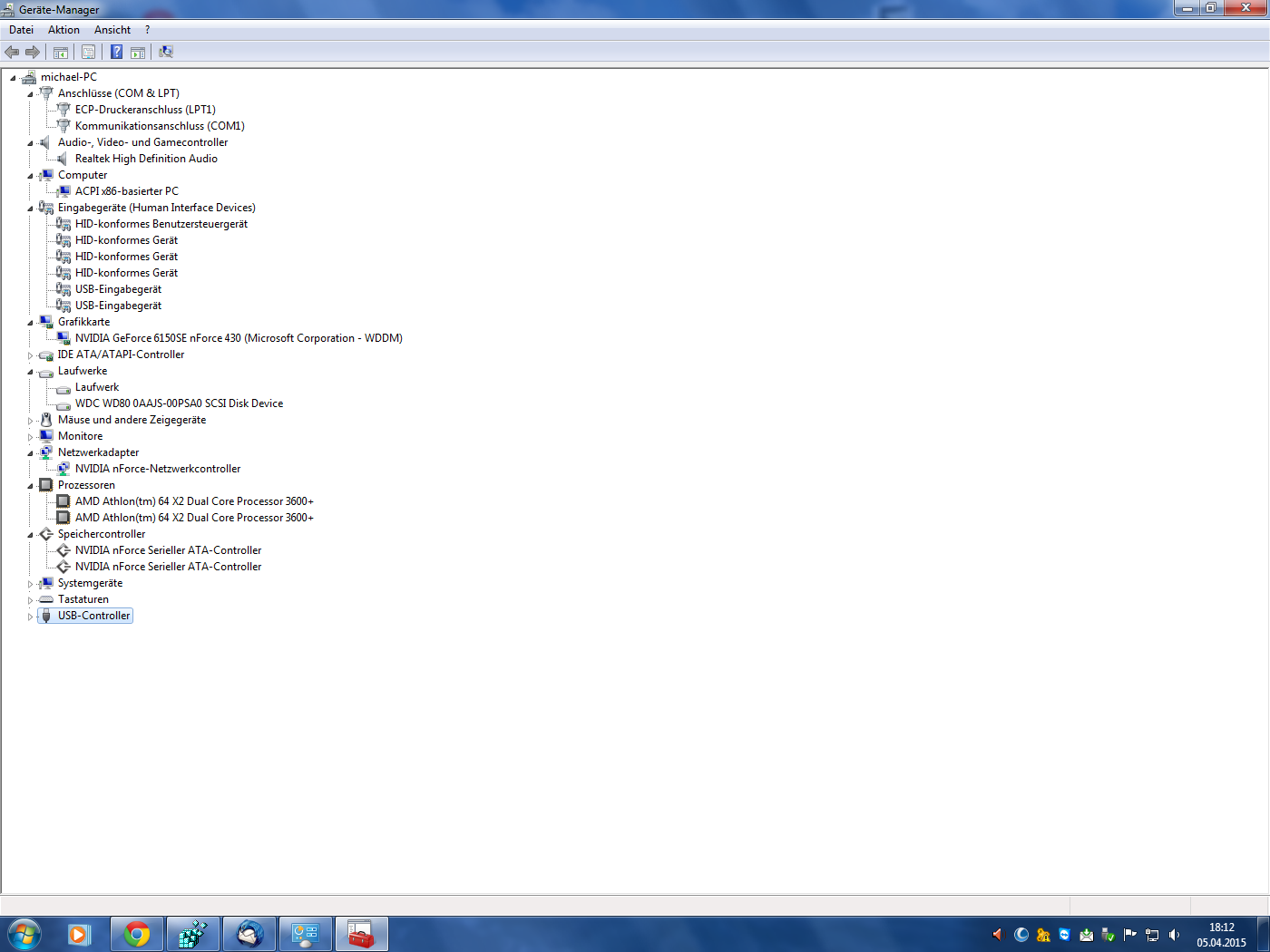

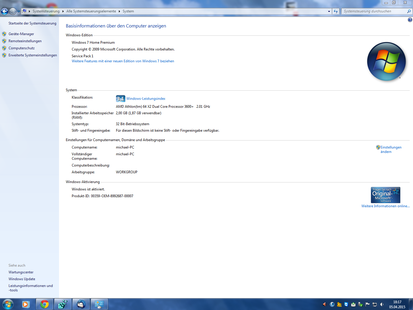

Evtl gibst Du auch mal Infos zu Deinem System und was für Tools da so laufen.
Und Fragen beantworten geht auch nicht? Welche Windowsversion, Board, wo ist die Platte angeschlossen, welche Firewall usw...

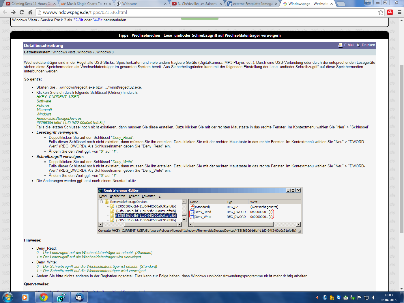

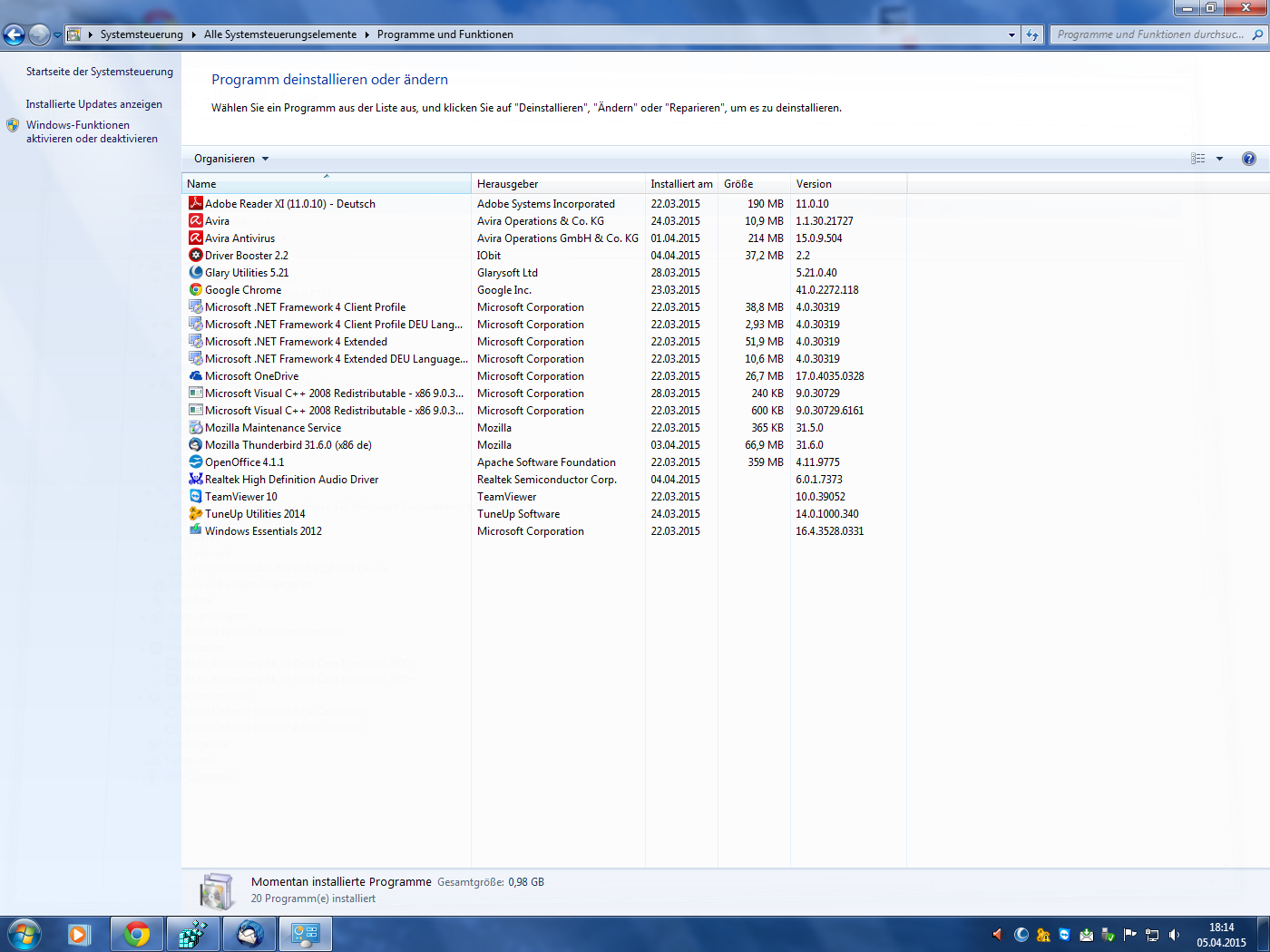

Ich habe es gelesen, und unter dem Link war folgendes zu sehen:
Konnte Punkte von 1-15 nicht finden.
Die Infos die ich finden konnte:
Windows-Firewall wird verwendet
Lesen was da steht, sonst wird das nie was:
Klicken Sie sich durch folgende Schlüssel (Ordner) hindurch:
HKEY_CURRENT_USER
Software
Policies
Microsoft
Windows
RemovableStorageDevices
{53f5630d-b6bf-11d0-94f2-00a0c91efb8b}
Falls die letzten Schlüssel noch nicht existieren, dann müssen Sie diese erstellen. Dazu klicken Sie mit der rechten Maustaste in das rechte Fenster. Im Kontextmenü wählen Sie "Neu" > "Schlüssel".
Erst danach kannst du weitere Einstellungen vornehmen, nach einem Neustart, steht aber auch dort.
Ok Werkam, habe diese Anleitung befolgt, diese Schüssel eingeben und den Computer mehrfach runter und wieder rauf gefahren. Leider hatte es nicht den gewünschten Erfolg, diese Schlüssel wurden nicht aktiv. Im Grunde hatte ich keine genaue Vorstellung was ich da mache.
Ich danke Dir für Deine Mühe und Geduld, vielleicht lässt sich sowas,bei meinen Voraussetzungen, nicht in einem Forum klären!?
Was sollen denn die Schlüssel aktivieren, wenn Du da nicht eingibst, was sie machen sollen?
Lesezugriff verweigern:
Doppelklicken Sie auf den Schlüssel "Deny_Read".
Falls dieser Schlüssel noch nicht existiert, dann müssen Sie ihn erstellen. Dazu klicken Sie mit der rechten Maustaste in das rechte Fenster. Im Kontextmenü wählen Sie "Neu" > "DWORD-Wert" (REG_DWORD). Als Schlüsselnamen geben Sie "Deny_Read" ein.
Ändern Sie den Wert ggf. von "0" auf "1".
Schreibzugriff verweigern:
Doppelklicken Sie auf den Schlüssel "Deny_Write".
Falls dieser Schlüssel noch nicht existiert, dann müssen Sie ihn erstellen. Dazu klicken Sie mit der rechten Maustaste in das rechte Fenster. Im Kontextmenü wählen Sie "Neu" > "DWORD-Wert" (REG_DWORD). Als Schlüsselnamen geben Sie "Deny_Write" ein.
Die Änderungen werden ggf. erst nach einem Neustart aktiv.
Hast Du diese Werte eingetragen? Und was genau eingetragen werden muss steht da auch, jenachdem was erreicht werden soll.
Hinweise:
Deny_Read:
0 = Der Lesezugriff auf die Wechseldatenträger ist erlaubt. (Standard)
1 = Der Lesezugriff auf die Wechseldatenträger wird verweigert.
Deny_Write:
0 = Der Schreibzugriff auf die Wechseldatenträger ist erlaubt. (Standard)
1 = Der Schreibzugriff auf die Wechseldatenträger wird verweigert.

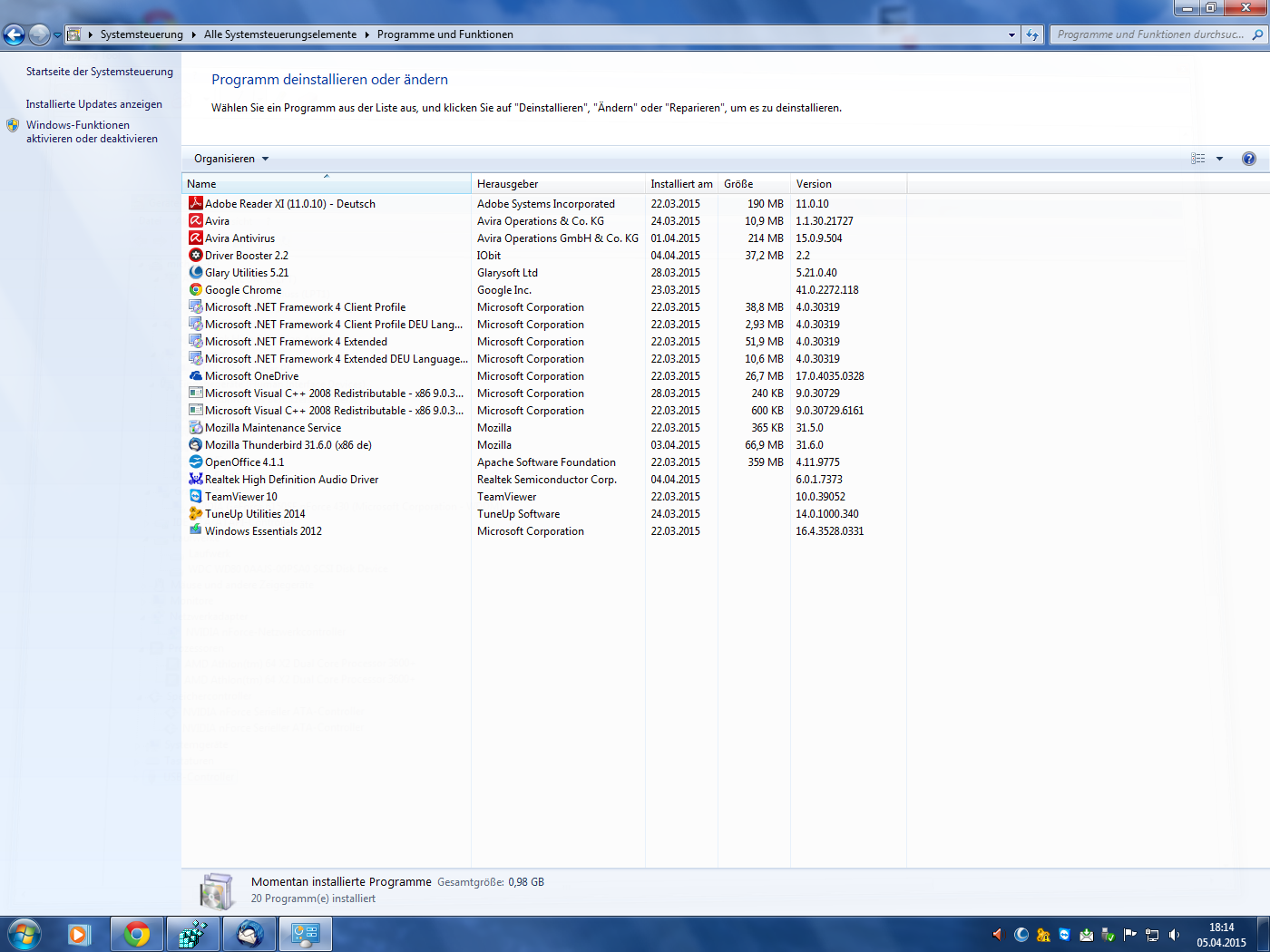

Die Standardwerte sind bereits geladen wenn keine Einträge gemacht wurden. Da Du die Platte allerdings unter XP benutzt hast, könnte es sein das W7 es ignoriert und die Zugriffe nicht erlaubt. Es kann natürlich auch an TuneUp liegen, weiss ja nicht was Du alles damit angestellt hast. Am Besten wäre die Neuinstallation von W7 ohne diese Tuningtools.
