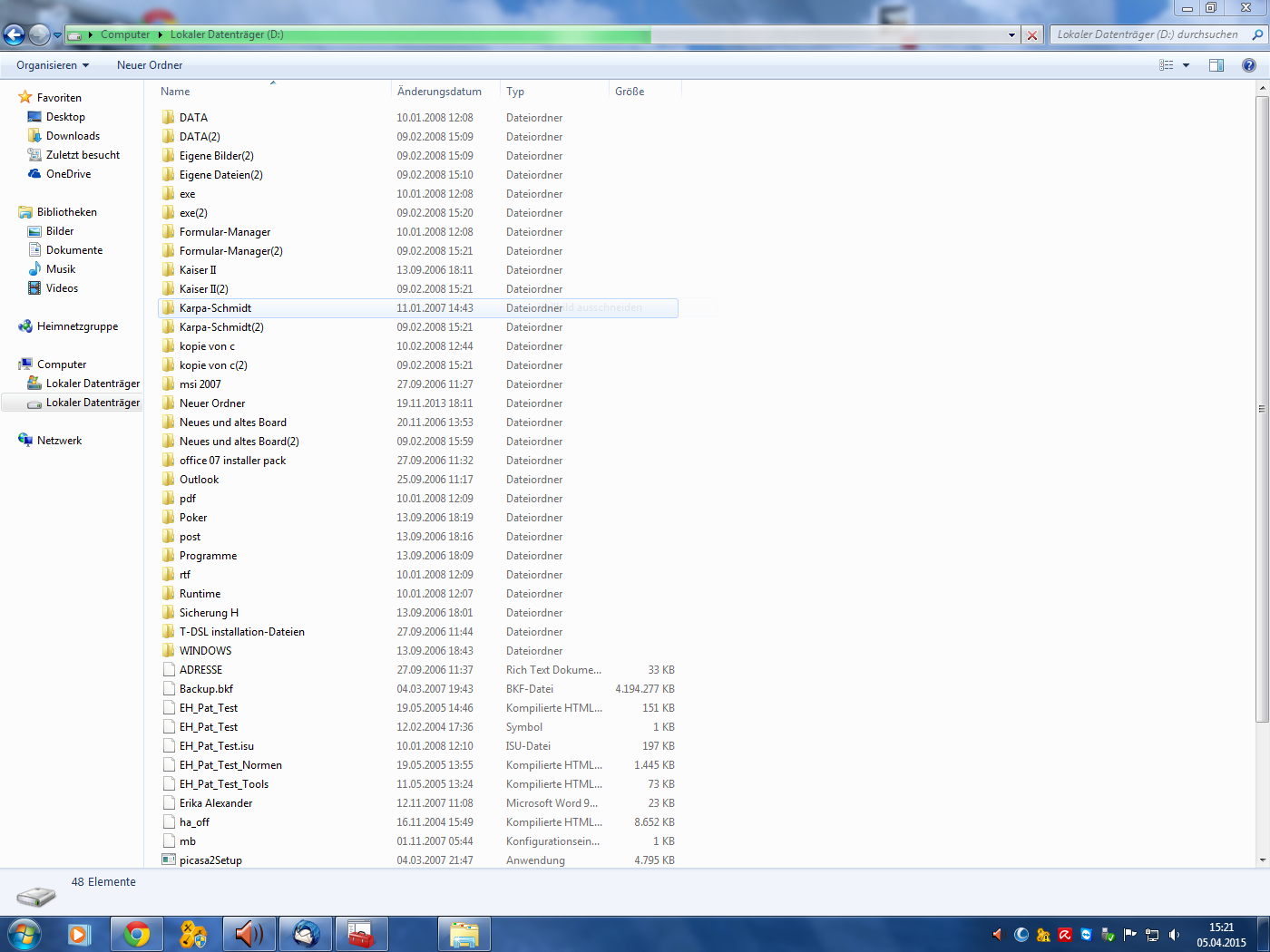

Ja, sie wird im Arbeitsplatz angezeigt und es wird auch ein Laufwerskbuchstabe zugeiteilt (D). Auch die Dateien werden aufgeführt.

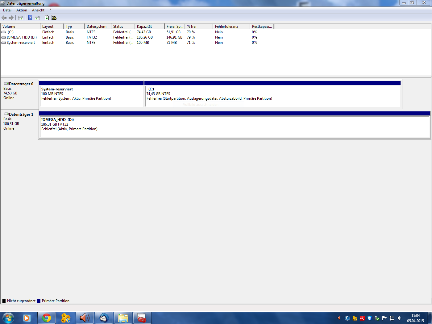

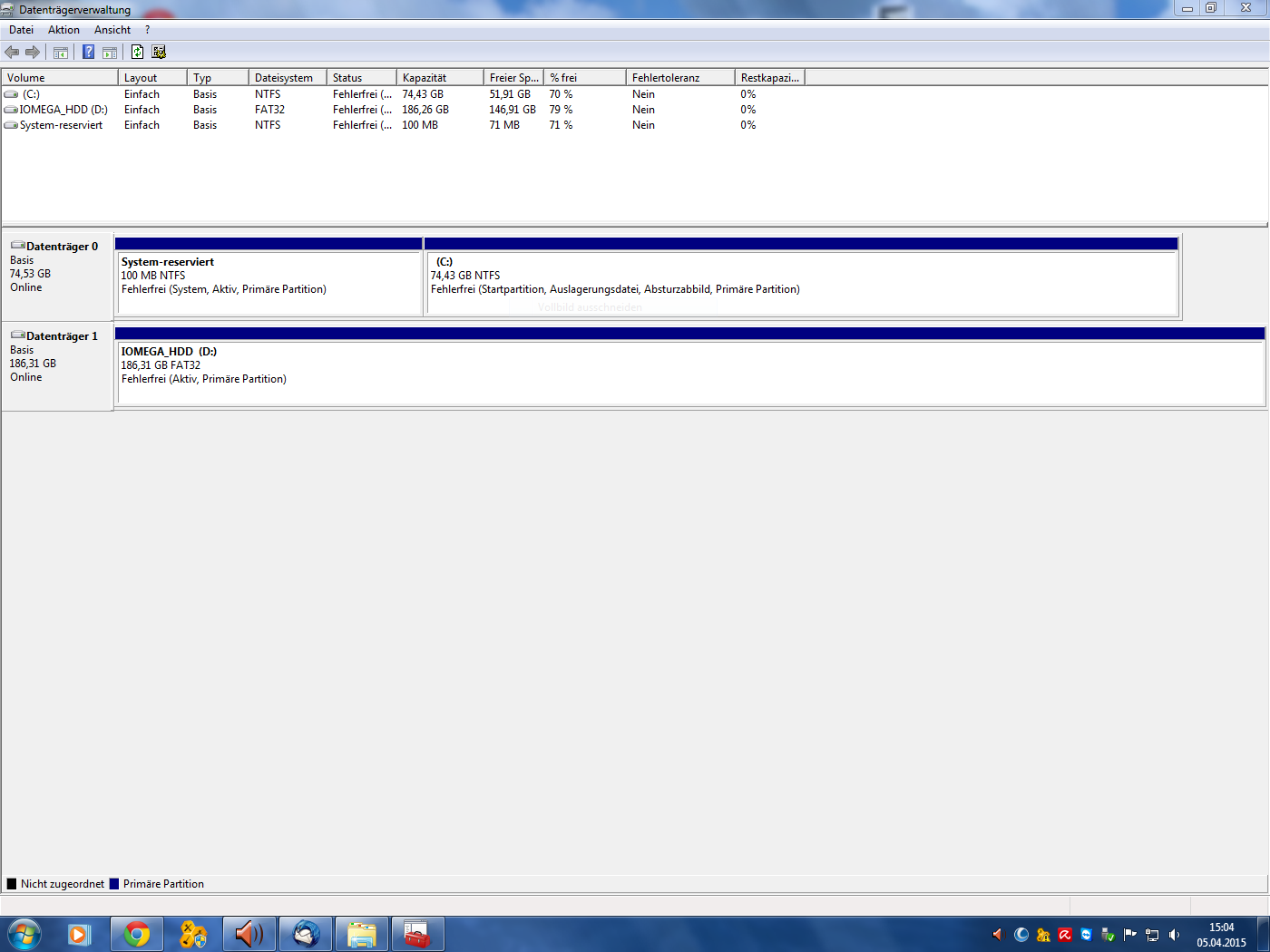

Mache mal ein Bild der Datenträgerverwaltung, nicht das es unter XP ein dynamischer Datenträger war.
Start >> Ausführen und "diskmgmt.msc" starten, das Fenster vergrössern so das alle Werte sichtbar sind und dann mittels
%windir%\system32\SnippingTool.exe den Bildschirm kopieren, diesen abspeichern und hier hochladen.

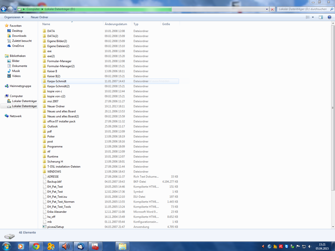

Habe alles versucht, kriege nur die Festplatte (ohne Details die Du wahrscheinlich haben möchtest) angezeigt und Hinweis auf Größe und FAT32

Die Festplatte wurde vermutlich von einem anderen Benutzer/PC aus beschrieben?

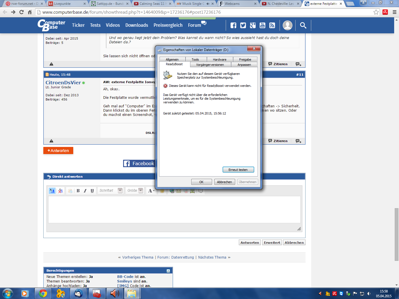

Geh mal auf "Computer" im Explorer und mache Rechtsklick auf die Festplatte. Dann Eigenschaften -> Sicherheit. Dann klickst du im oberen Fenster deinen Benutzer an, im unteren guckst du mal welche Haken wo sitzen. Oder du machst einen Screenshot, wie vorher.
Da steht leider nichts von Benutzer, siehe selbst:
Edit: ja, sie wurde von meinem alten pc benutzt, xp

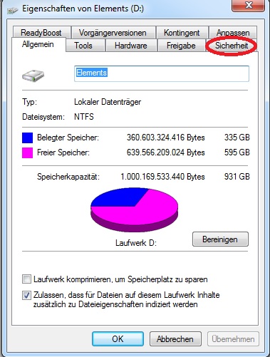

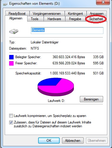

Hm, das ist jetzt seltsam. Normalerweise sollte da ein "Sicherheit"-Reiter sein.
Wie groß ist die Platte bzw. hast du die Möglichkeit, die Daten wo anders unter zu bringen, um die "D:" Platte zu formatieren?

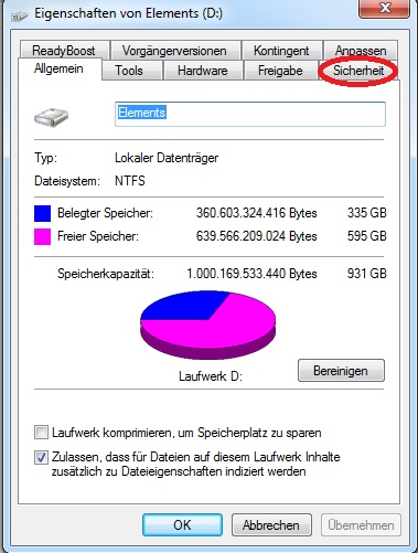

EDIT: So sollte das aussehen...:Unbenannt.jpg

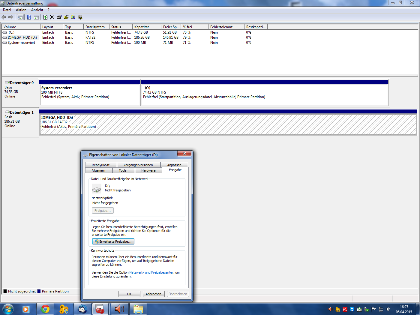

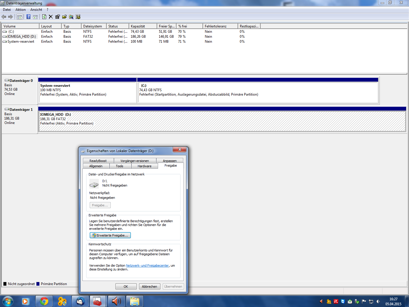

Nein, ich kann die Dateien nicht bearbeiten, wie soll ich sie woanders unterbringen? Habe noch mal ein Bild eingefügt, da steht D nicht freigegeben!?
Formatieren nur im Notfall, wäre um einige Dateien wirklich schade.
Nein, ich meinte, dass du die Dateien auf die Festplatte im Computer (oder sonsteine andere) kopierst (nicht bearbeitest) und anschließend "D:" formatierst und dann die Dateien zurückschiebst. Ich seh aber grad dass die Festplatte im PC kleiner ist als die externe. :(
Das "nicht freigegeben" meint die Netzwerkfreigabe im lokalen Netzwerk bei dir.
