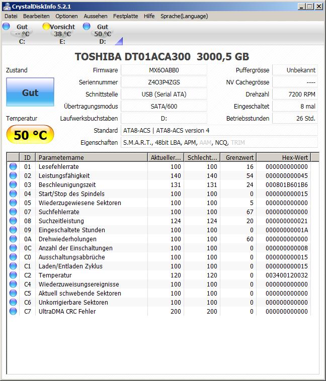

Sorry. Ist eine Intenso 3TB externe Platte (3,5").

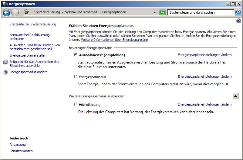

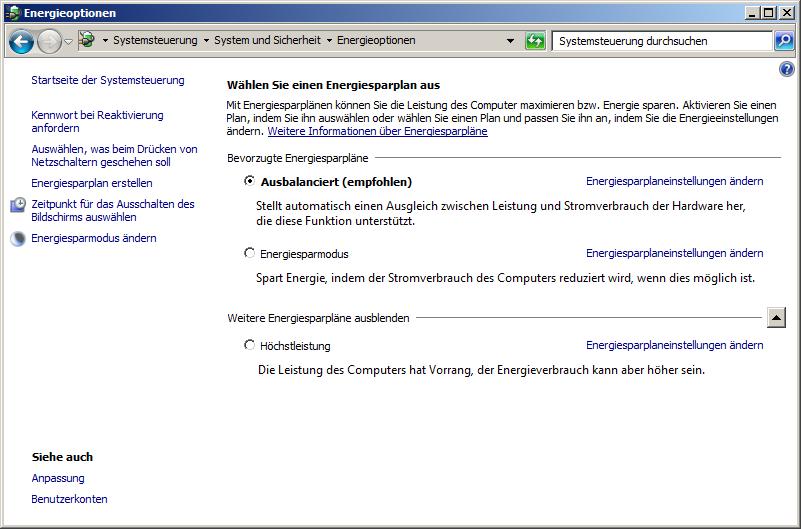

Bei den Energieoptionen steht nichts, wo ich die Festplatte einstellen kann:

klick mal auf
Energiesparplan ändern
und dann auf
Erweiterte Energieinstellungen ändern
oben sollten dann die verschiedenen Pläne auswählbar sein und unten jeweils bei Festplatte schauen/ändern
Für jeden Plan kann man alles extra einstellen

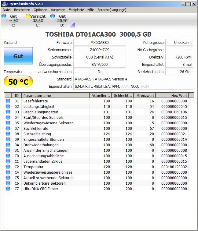

CrystalDiskInfo zeigt dir aber eh an welche HDD verbaut ist
https://www.computerbase.de/downloads/systemtools/festplatten/crystaldiskinfo/
PORTABLE Version reicht
C1 ist auf 15hex sind 21 mal bei 28 std Betrieb und 8 Einschaltungen
parkt also ca. jede stunde was ja nicht schlimm ist, diverse WD parken alle 10 sek. ein
behalte C1 aber im Auge
Temperatur ist etwas hoch
ist halt extern meistens so, zur Not kann man nen Lüfter draufmachen/basteln wenn Metallgehäuse
irgendwo kann man auf Dezimal umstellen (in den Optionen)
C1 ist genau wie 04 bei 21, d.h. sie parkt die Köpfe zwischendurch gar nicht (dann wäre der LLC-Count höher als die Spindelstopps), sondern nur wenn die Spindel stoppt. 21 Spindelstopps in 26h ist überhaupt kein Problem, da muss man auch nichts im Auge behalten.
