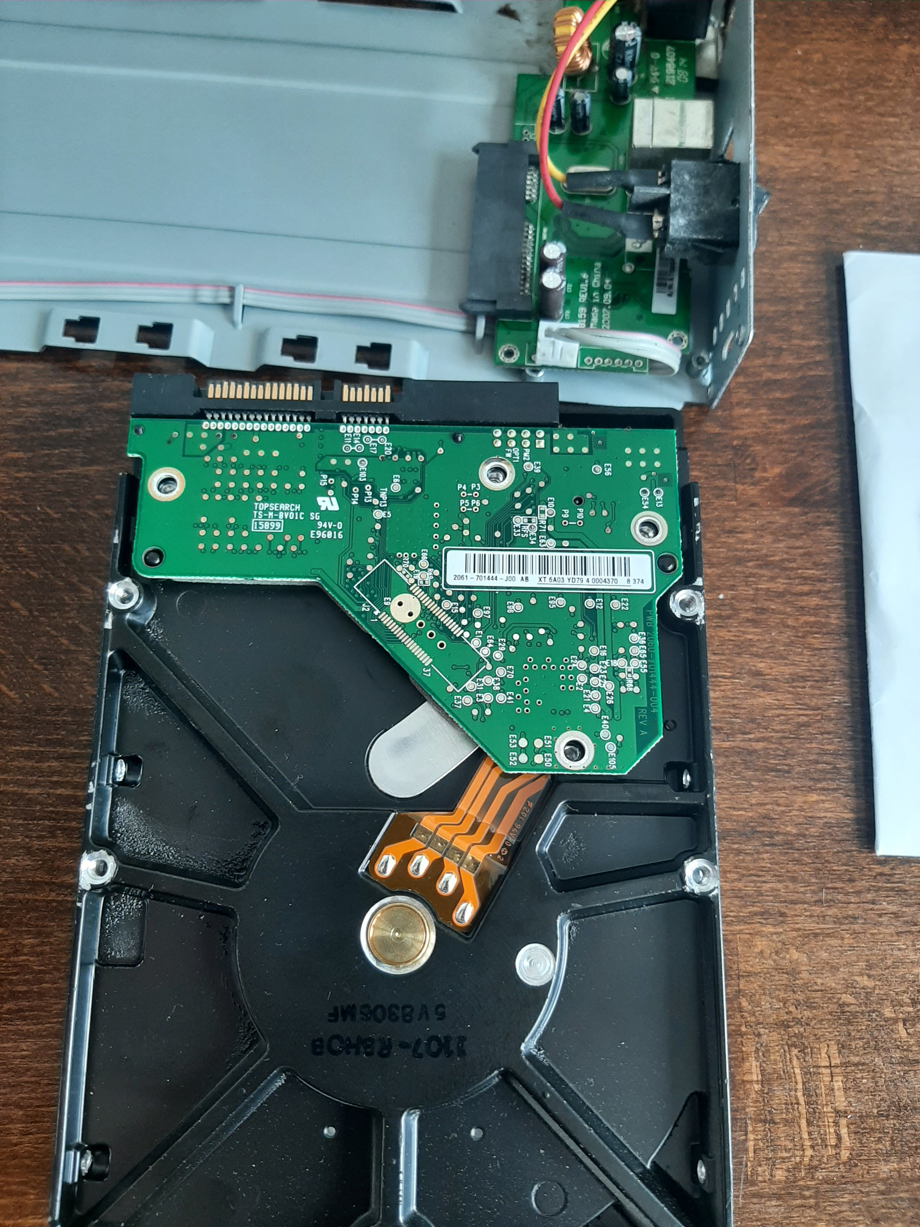

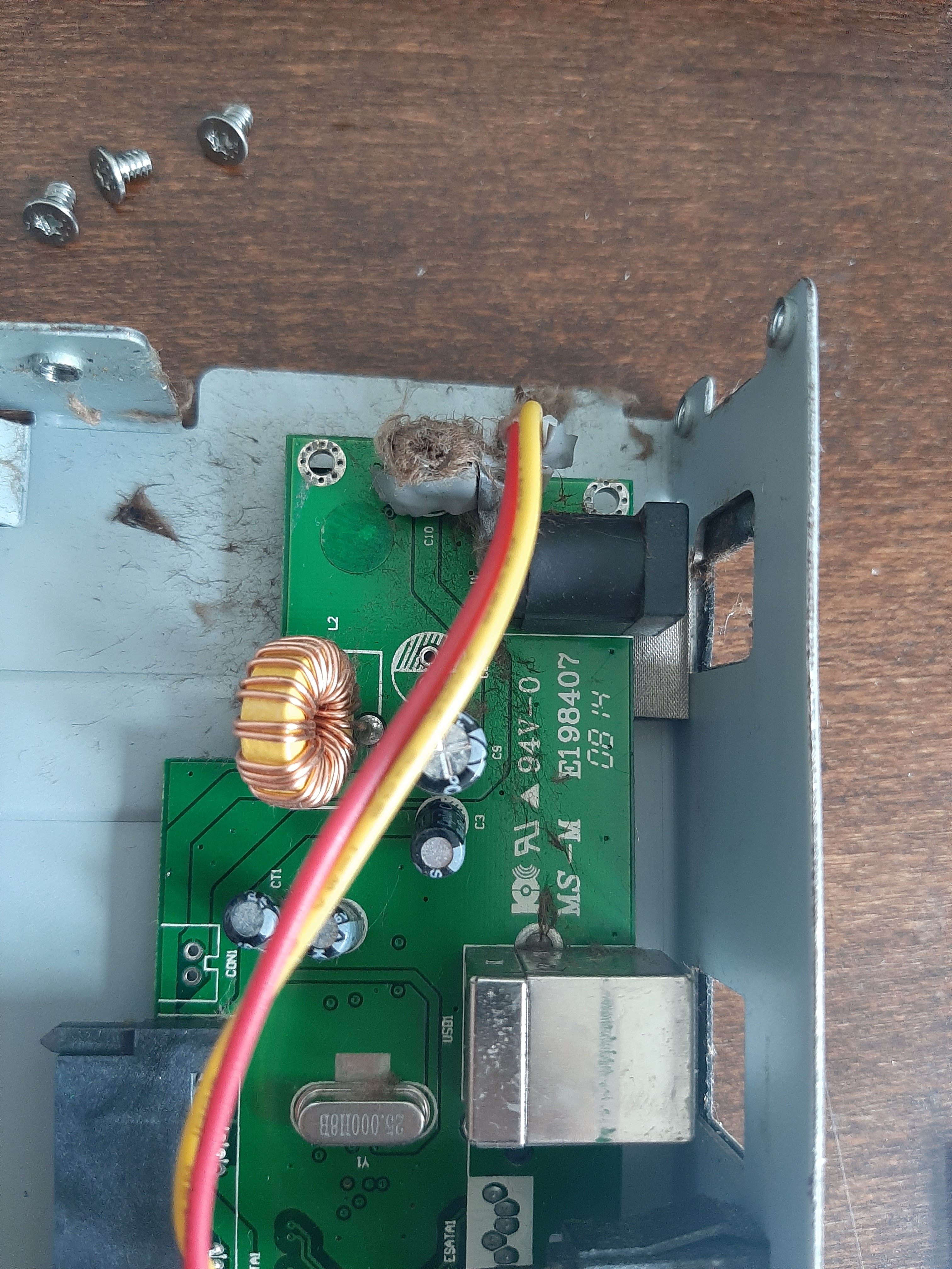

ich habe noch eine sehr alte Externe 500GB Festplatte (Trekstor BackITUp 2). Gestern wollte ich die Festplatte nutzen und nach ein paar Sekunden gibt es einen kurzen Knall und es kam rauch aus der Festplatte. Ich habe sie direkt von der Stromzufuhr entfernt und liegen lassen.
Heute morgen habe ich die Festplatte auseinander gebaut, um zu schauen, ob ich Sie an meinen PC anschließen kann. Da tut sich aber gar nichts. Ich habe ein paar Bilder angehängt in denen der Schaden zu sehen ist. Ich kann mir vorstellen, dass die Stromzufuhr der Festplatte durch den Knall gestern Schaden genommen hat.
Gibt es eine Möglichkeit die Anschlüsse oder das Platine zu wechseln, damit die Festplatte wieder Strom bekommt? Und wenn ja, kann mir jemand weiterhelfen wie ich an eine solche Platine komme? Ich habe da im Internet nichts zu gefunden bisher.
Vielen Dank im Voraus und lieben gruß!

Nein da funktioniert nicht mit dem Platinentausch ( Ging ganz früher mal )
Scheinbar hast du Daten drauf aber kein Backup, blöde Sache.
Das Teil ist hin, also wegschmeißen und Neu kaufen.

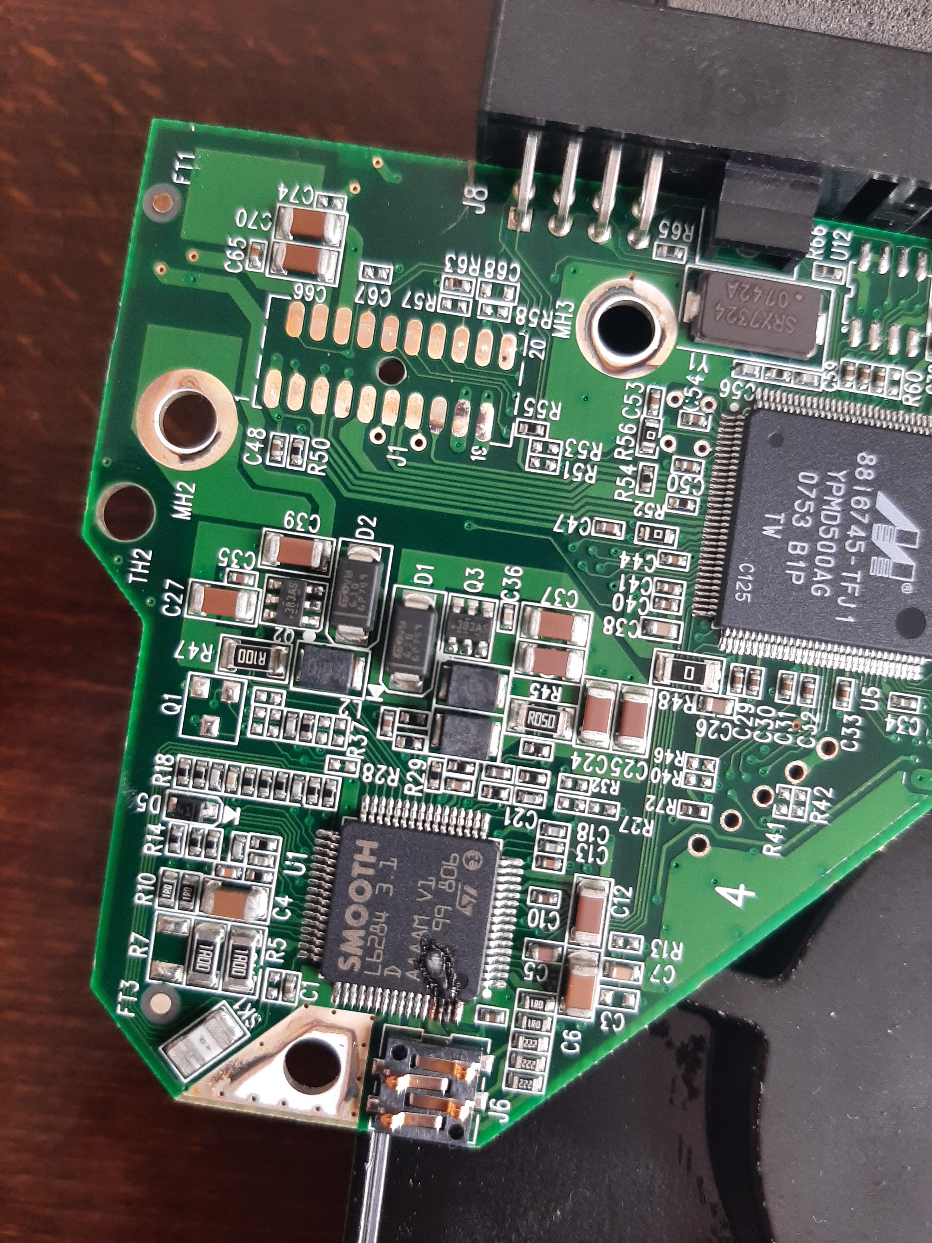

Tja, nachdem es dir auch einen IC auf der Platine des HDD Controllers gehimmelt hat, (wohl falsches Netzteil verwendet), schwierig. Diesen IC selbst zu tauschen ohne Kennnisse und Ausrüstung nicht möglich, selbst ne andere, baugleiche Platine wird wahrscheinlich nicht funtionieren, also eher was für den Elektroschrott, hoffe es waren keine wichtigen Daten drauf.
Holla. tjoar das wars dann. Da ist nen bissel zu viel bei drauf gegangen.
bei einer 500GB festplatte würde ich neukaufen, da jede investition in eine Reparatur zu viel ist, da es wenig hoffnung auf eine funktion danach gibt.
Wenn wichtige Daten drauf sind, dann ab zum Profi (wird aber teuer)
Wenn nichts wichtiges drauf war, dann könnte man zumindest mal versuchen, die Platine einer baugleichen Platte einzubauen (die bekommt man nicht einzeln, wenn dann über eine gebrauchte Platte bei Ebay). Aber wenn das wohl problematisch ist, weil Platine und Platten gff. "verheiratet" sind, dann ist das wohl Zeit- und Geldverschwendung.
BackITUp 2 war vermutlich die beigelegte Backup-SW von Nero.
Entweder es wurde ein falsches Netzteil mit zu hoher Spannung verwendet, oder das Netzteil ist defekt und dessen Ausgangsspannung ist in Folge dessen hochgelaufen (was auch vorkommen kann).
Waren auf der HDD denn noch für dich wichtige Daten drauf?
Reaktionen: calippo

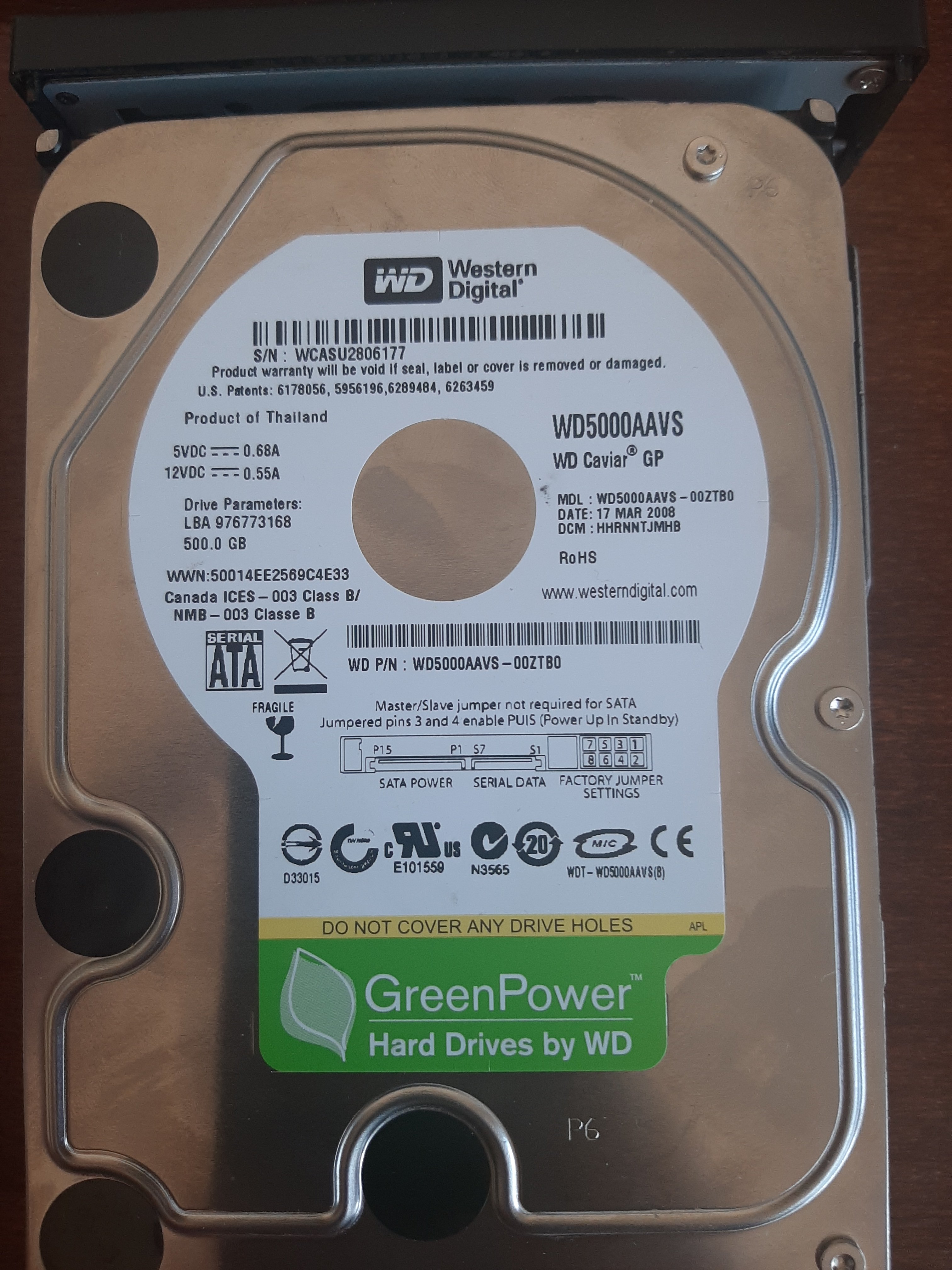

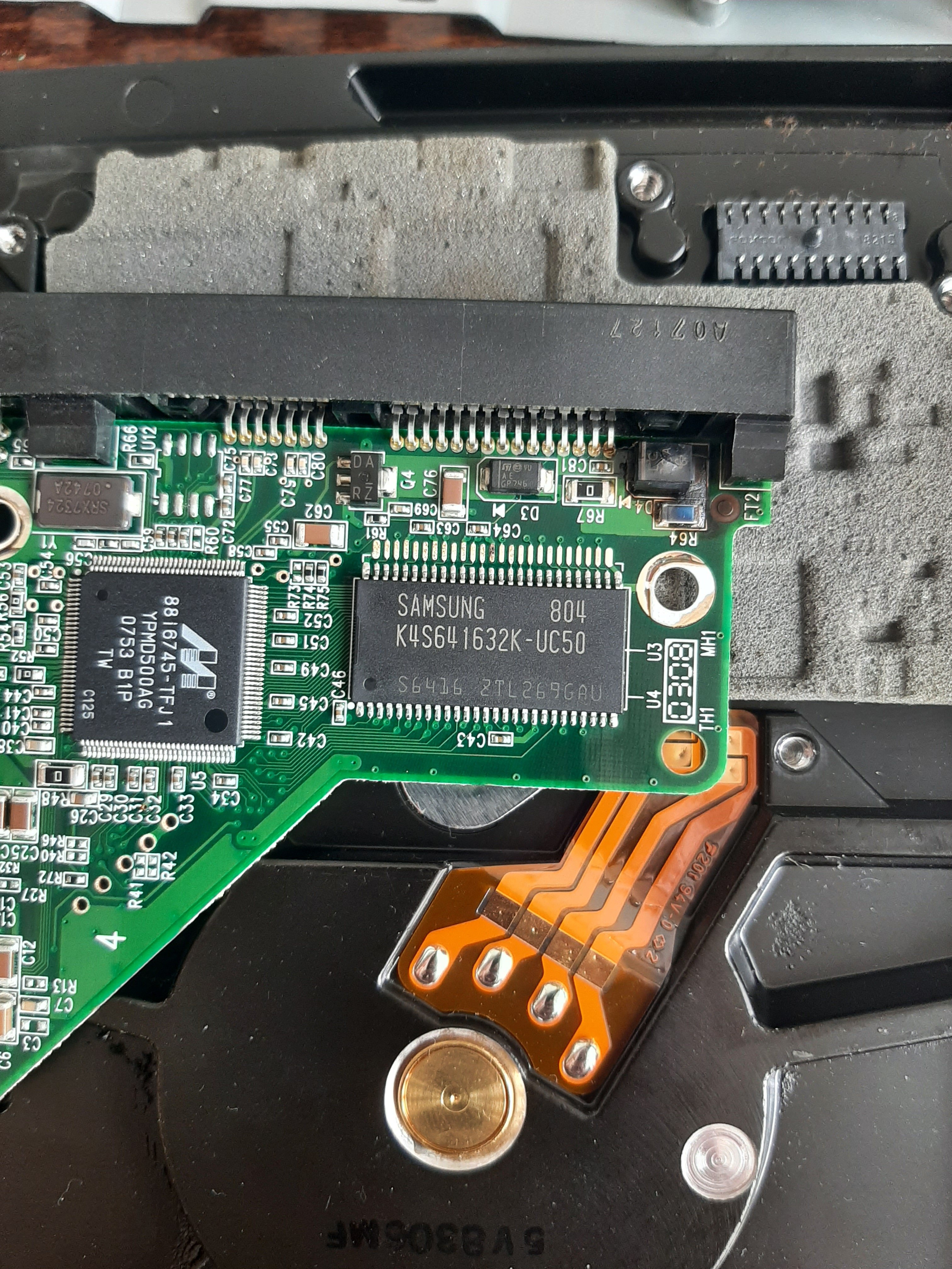

Das ist das PCB einer Kaviar Blue, allerdings ist hier U12 nicht bestückt, da wär bei WD ein EEPROM mit den Adaptionsdaten verlötet, hier dürften Selbige in der Marvel CPU integriert sein. Durchgebrannt ist hier der Motorcontroller.

Die Festplatte ist eine Western Digital wie es "dasardo" schon richtig gesagt hat.
Ich habe mich auch mal auf die Suche gemacht und diese Platine gefunden:
https://de.harddriveparts.com/wd320...festplatten-platine-2060701444004-p-1458.html
Sieht auf den ersten Blick so aus wie die auf meiner Festplatte. Leider habe ich da auch nicht genug Wissen, um genauere Aussagen zu machen.

Selbst wenn der Tausch klappt und die Platte und das Dateisystem danach erkannt wird, musst du durchaus mit Schaeden in den Dateien rechnen, denn mindestens die re-mapping Tabelle wird weg sein.
Im schlimmsten Fall wurde auch der Spindelmotor beschaedigt, was ich aufgrund des grossen Schaden im Motorcontroller nicht auschliessen wuerde.
Und, wie @Inzersdorfer sagt: Bestell auch wirklich die richtige. Die Platine die du verlinkt hast gehoert zu einer 320 GB Platte. Genaue Modell- und Revisionsnummern sind essentiell um eine Chance zu haben.

https://de.harddriveparts.com/wd500...festplatten-platine-2060701444004-p-1464.html
Diese durfte die passende sein, stimmt mit deiner Platinennummer ueberein.
Aber: lese, und verstehe, diese Seite:
https://de.harddriveparts.com/wd_festplatte_platine_tauschen.html
Die Wahrscheinlichkeit ist gross das der Haupt-Controller umgeloetet werden muss, weil die Platine kein externes EEPROM hat. Das ist keine triviale Arbeit. Traust du dir das zu, oder kennst jemanden der das kann?
Das ist Maschinengelötet, wer soll das umlöten?
Es gibt auch Dienstleister die Ersatzplatinen anbieten und entweder den EEPROM umlöten oder flashen wenn man das alte PCB dorthin sendet, allerdings in Canada oder GB. Das haben hier schon ein paar gemacht, funktioniert.
