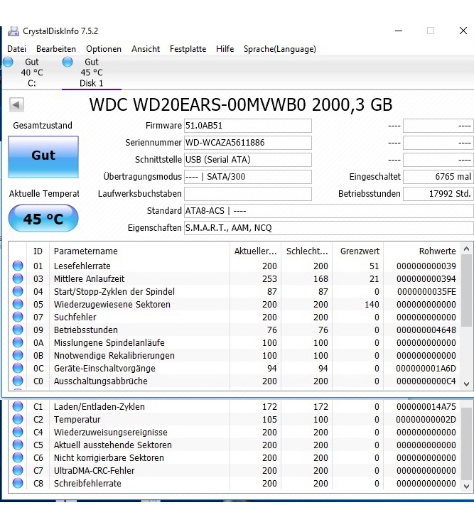

Hi, check die Platte mal mit CrystalDiskInfo (hier im Download) und poste Screenshot.
Hier der screen
Edit: Mit O&O defrag werden keine datenträgerfehler angezeigt!

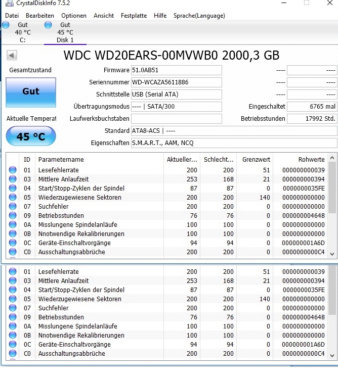

Sieh erstmal gut aus. Hast du da 2 Screenshots, die sich überlappen? Das obere Fenster bitte mal ganz aufziehen.

Du solltest ein Screenshot erstellen, bei dem man auch alle Werte sieht. Und nicht die Hälfte der Werte doppelt.
Was schon mal ausfällt, das sind die Ausschaltabbrüche. Du solltest die HDD immer abmelden und dann erst vom PC trennen.

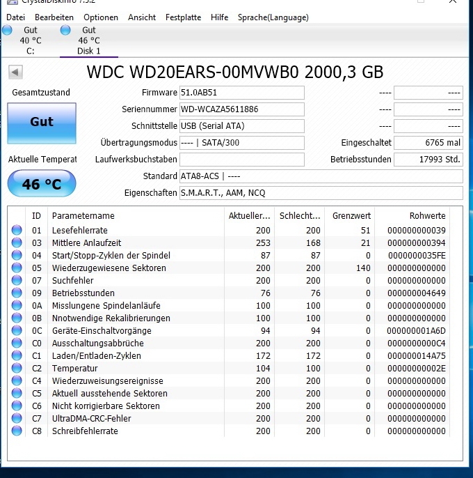

Den Screen habe ich nochmal neu erstellt:
Das ist doch der selbe Screenshot nochmal. Im unteren Bereich sind die Daten 2. vorhanden. Der Bereich ganz unten kann weg, dafür im oberen Bereich (unter 45 Grad) das Fenster ganz aufziehen.
Du hast meine 3 Fragen noch nicht beantwortet.
Jetzt hab ichs... Sind ja 2 fenster gewesen die ich hintereinandergelegt habe.

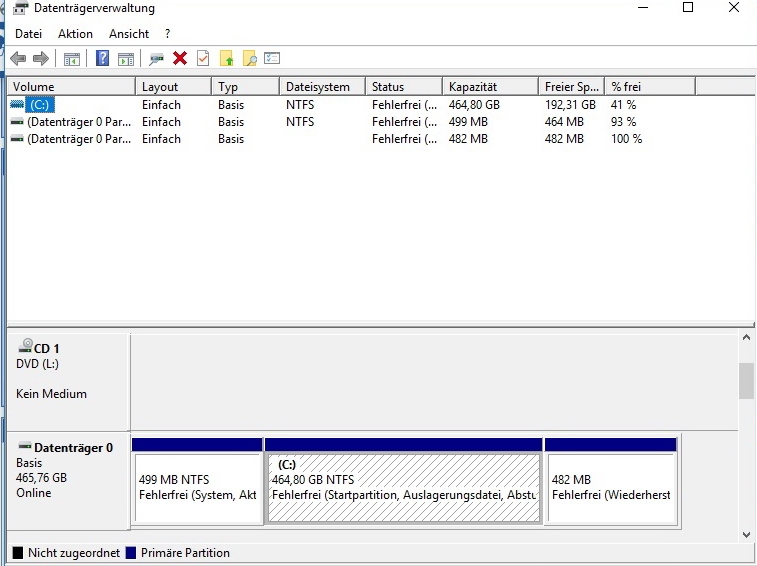

Bild von der Datenträgerverwaltung auch mal anhängen, wo die Platte zu sehen ist. Mittels Diskpart mal komplett löschen und dann eine neue Partition erstellen lassen hast Du aber noch nicht gemacht?
Lösche die Platte gerade über Diskpart, daher wird über die datenträgerverwaltung nichts angezeigt (muss initialisiert werden).
Im Bild systemplatte. Die externe sieht genau so aus, hat keinen Laufwerksbuchstaben, den ich aber zweisne kann. Erst danach wird sie im Explorer angezeit und kann benutzt werden. Dateien schreiben/öffen) Nach Neustart ist der Buschstabe wieder weg.

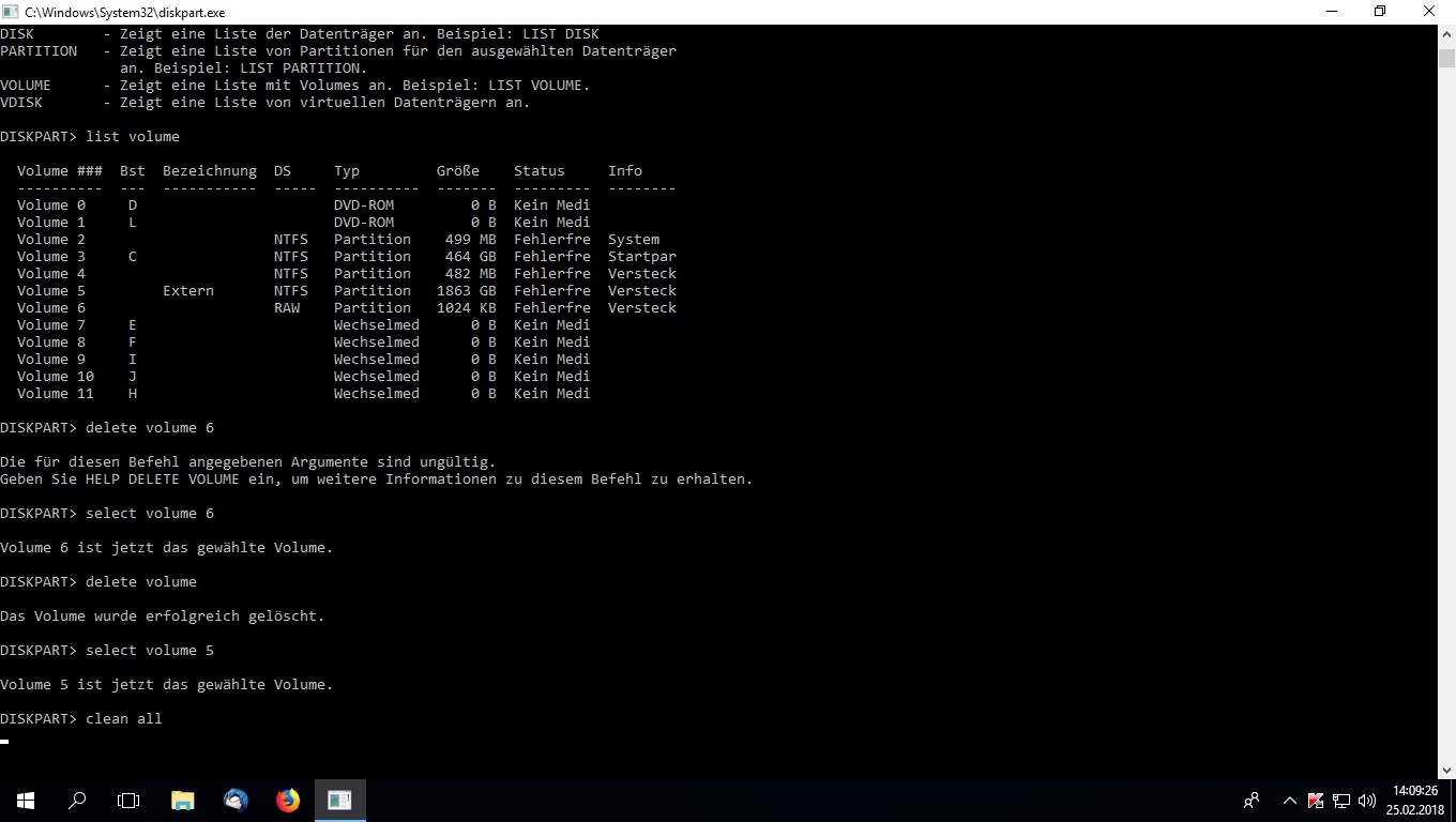

Aktuell Diskpart: Die RAW-Formatierung (vol6) lässt sich nicht dauerhaft entfernen. Habe ich über diskpart schon 2mal versucht und wird immer wieder mit gelistet.diskpart.jpg

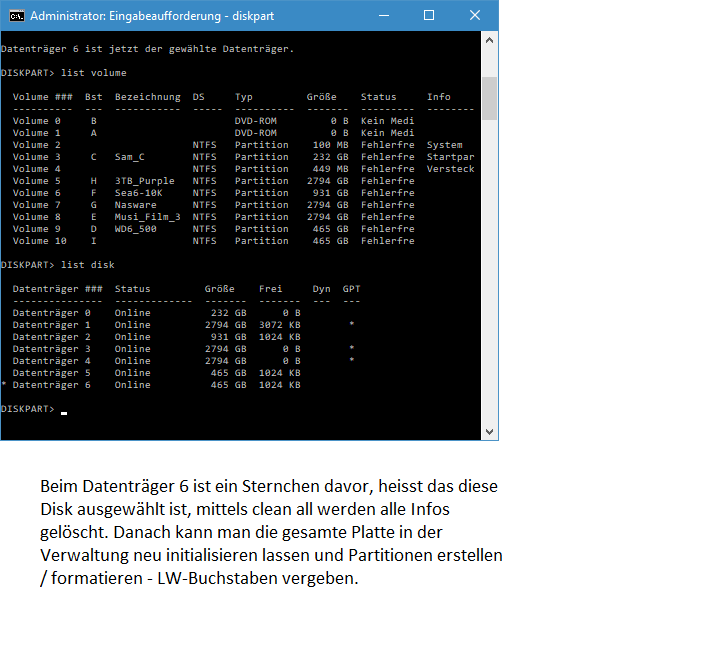

Das ist aber der falsche Weg, Du wählst list volume aus anstatt list disk, dann die besagte Disk auswählen und clean all wählen.
diskpart
list disk
select disk
clean all
Schau das Bild an.

clean sollte reichen:
Removes any and all partition or volume formatting from the disk with focus. On master boot record (MBR) disks, only the MBR partitioning information and hidden sector information are overwritten. On GUID partition table (GPT) disks, the GPT partitioning information, including the Protective MBR, is overwritten; there is no hidden sector information.
Dauert natürlich dann auch nicht so lange. :schluck:
Baue gerade so ein bischen daran rum und so langsam verstehe ich was zu machen ist. Jetzt formatiere ich unter Diskpart komplett. dauert jetzt über 1 Tag, mal sehen ob das was bringt.
