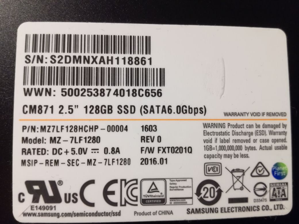

Hier noch ein paar Angaben zur SSD (siehe auch Anhang):
P/N: MZ7LF128HCHP - 00004
Model: MZ - 7LF1280
Ich habe auch schon versucht herauszufinden, ob ich ein Firmware Update machen könnte, der Samsung Magician sagt mir bei der via USB angeschlossenen Platte jedoch, dass er diese nicht unterstützt. Ich nehme an, dass es daran liegt, dass es keine klassische Samsung SSD ist, sondern eine OEM Variante aus einem ASUS Notebook.
