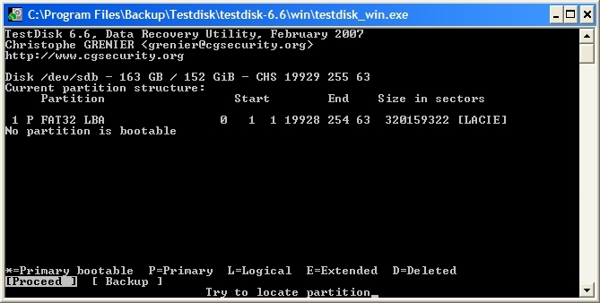

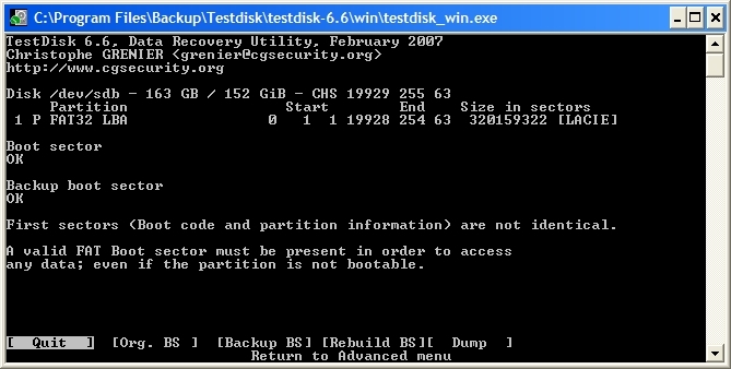

habe seit kurzem ein Problem mit meiner externen festplatte, habe kein Zugriff mehr drauf.
Das einfach so ohne das ich irgendetwas gemacht habe.
Ich kann die Files in Testdisk aber sehen, sind also noch vorhanden.
Dieses Problem hatte ich schon einmal vor 1 Jahr und konnte es mit Testdisk lösen. Diesmal klappt es aber nicht.
Ich hoffe es kann mir jemand helfen, wäre sehr dankbar.
Hier ein paar Screenshots von Testdisk.

Bei dir sieht es so aus, das kein Fehler in der Partitionsstruktur ist.
Daher gibt es für Testdisk nichts zu reparieren.
Bleibt das Dateisystem.
Bei Fehler im Dateisystem hilft als sichere Alternative Datenrettungssoftware.
