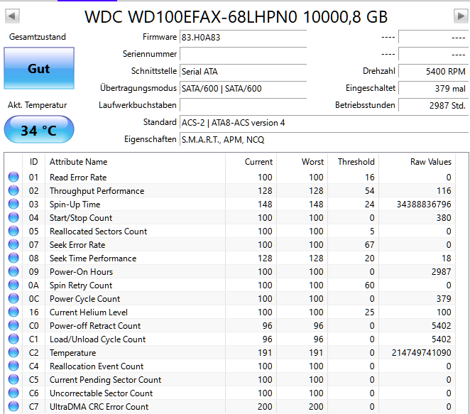

Es gibt da ja den SMART-Wert C0: Ausschaltungsabbrüche.
Wenn der um Eins hochzählt, hat man zu früh abgeklemmt.
Reaktionen: CyrionX
C0 ist einer der Werte, denen ich keine Beachtung schenke.
Und mir ist deswegen noch keine Platte abgeraucht. Gewisse WD-Modelle zählen den Wert mit jedem Einschaltvorgang hoch. In gewissen Konstellationen zählt der Wert trotzdem einfach mal so hoch. Es reicht schon im BIOS etwas umzustellen.
Wenn dein Rechner freezt oder sich rebootet genauso. Ist in meinen Augen der uninteressanteste Wert.

Hab mich getäuscht mit der WD-Platte. Sorry. C0=C1 und nicht 0C
