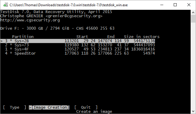

meine externe USB-Festplatte wird plötzlich nicht mehr erkannt. Die Festplatte war mit einer einzigen Partition formatiert.
Habe mit Testdisk folgendes probiert:
Windows 10:
In der Übersicht der Platten wird sie korrekt angezeigt (insgesamt 3*)
* Disk /dev/sdb/ - 3000 GB / 2794 Gib
* Disk \\.\PhysicalDrive1 - 3000 GB / 2794 Gib
* Drive F:- 3000 GB / 2794 Gib
Habe Auswahl 3 genommen, Drive F:
Bei "Select partition table type" wurde None erkannt, habe ich auf Intel abegändert

Es sollte eine EFI/GPT Partition sein. Wähle die aus und versuche dann ein NTFS Dateisystem zu erkennen.
Mein, 3TB Fertig-USB-Platten haben meist eine 4k Sektoremulation im USB Bridgechip und damit kann auch eine MFT Partitionierung verwendet werden.
ThomasRamm, poste mal den den Screenshot von CrystalDiskInfo (die Portable Standard Edition reicht und ist frei von Werbung, einfach auf den Link der Portable klicken, eine ganze Weile warten bis die zip Datein automatisch downgeloaded wird, die zip speichern und irgendwohin komplett entpacken, dann DiskInfo.exe/DiskInfoX64.exe dort starten). Ziehe aber bitte das Fenster soweit auf, dass alle Attribute und auch die Rohwerte vollständig sichtbar sind und poste das ganze Fenster von CDI aber bitte nicht gleich den ganzen Bildschirm, mit Alt+Druck erstellt Windows einen Screenshot nur des aktiven Fensters!
