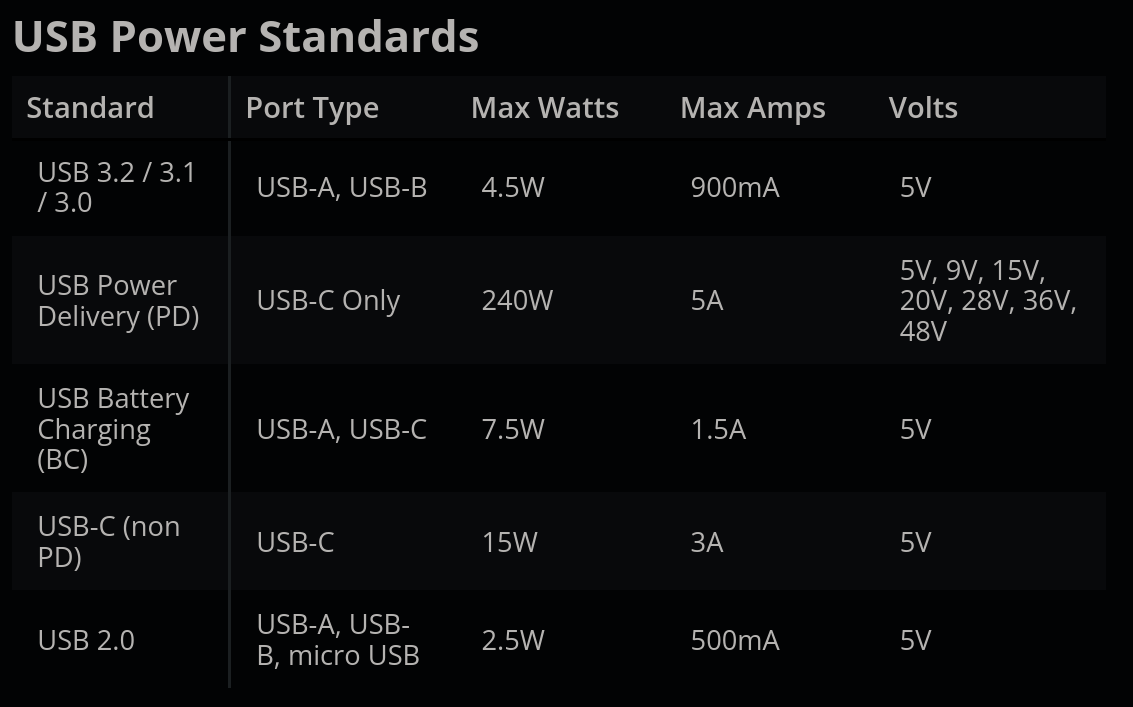

Ja. Aber nicht jeder Port kann das. Nicht-USB-C Ports dürfen es nicht. Und unter den USB-C Ports wird das hauptsächlich von Thunderbolt Ports geboten, weil die das müssen.
Man würde also eine externe Lösung bauen die an sehr wenigen USB-Anschlüssen geht. Und ich vermute mal das lohnt sich schlicht nicht.
Und man müsste immer noch großen Aufwand treiben für die Lastspitzen / Anlauf. Weil das ist dann durchaus weit außerhalb von selbst 15W.

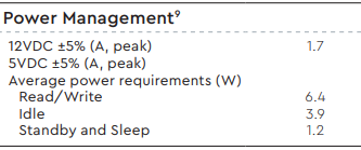

Von einer WD Red Pro 24 TB (nicht mal der höchste Verbrauch in der Serie).
Und wenn du schon Step-Up von 5V machen musst wirst du Verluste haben, zusätzlich dazu das USB Toleranzen hat und selbst wenn der Port exakt 15W liefern kann, kommen die nicht garantiert an.

USB-C ist erst mal nur eine Steckerform, was an Technik dahintersteckt, ist völlig unterschiedlich.
Piak schrieb:
Und spezifikationen muss man immer lesen
Und wer macht das bei einem PC? Da ist die passende Buchse vorhanden, also wird es angesteckt. Siehe die zahlreichen Anfragen hier zu Dockingstations, die dann nicht funktionieren, weil USB-C zwar vorhanden ist, aber keine Bildschirmausgabe darüber erfolgt.
P.S.: Aus dem von @entest verlinkten Artikel:
Wie viel Strom im Einzelfall zur Verfügung steht, lässt sich allerdings nicht in einem Satz beantworten, denn die Konfigurationen sind vielfältig.

@Incanus Klar, ich hab hier auch einen Lenovo Tiny der "USB-C" hat aber das ist lediglich 2.0 und macht auch nur 2.5 Watt, also eigentlich komplett unbrauchbar wenn man nicht ne Maus oder Tastatur daran anstecken möchte, heißt aber nicht das die Innov8 da nicht gehen sollte. Es lädt ja den Supercap auf, dauert halt nur etwas länger. Kann natürlich sein das es auch einfach nicht geht, jetzt aber zu sagen das "die wenigsten Anschlüsse" mindestens 4.5 Watt von USB3 liefern finde ich aber falsch.
Edit: auch wenn laut Datenblatt die Archive HDDv2 (welche ja verbaut sein sollte) 7.5 Watt im Zugriff frisst.
