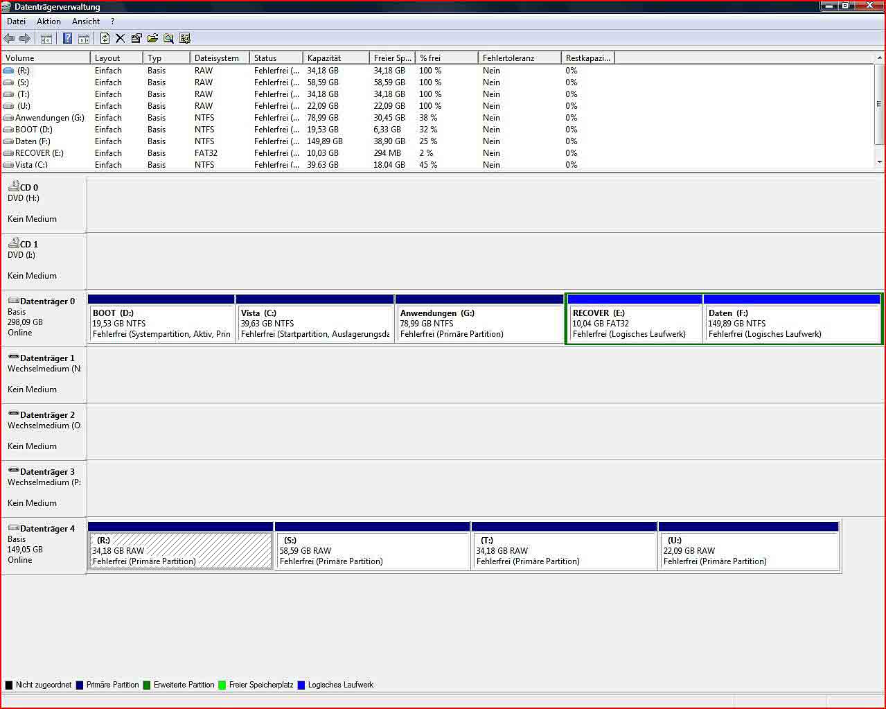

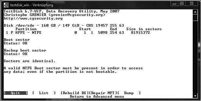

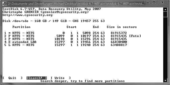

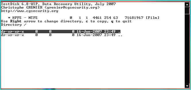

Problem: nach einer Vista-Systemwiederherstellung werden von 4 NTFS-Partionierungen 3 als Raw und unlesbar angezeigt, die vierte ist in Ordnung.

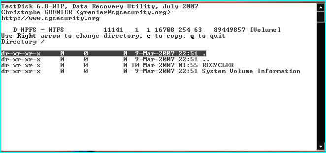

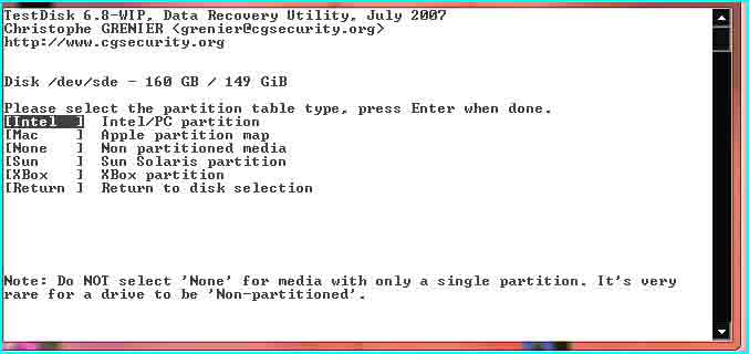

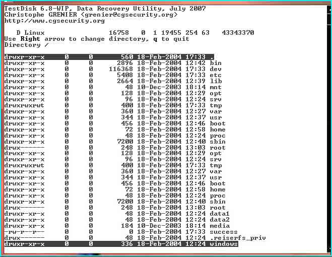

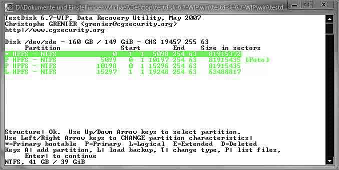

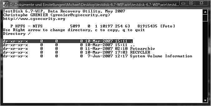

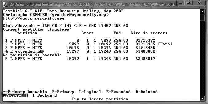

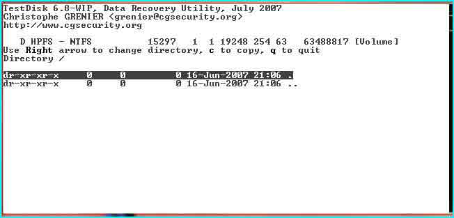

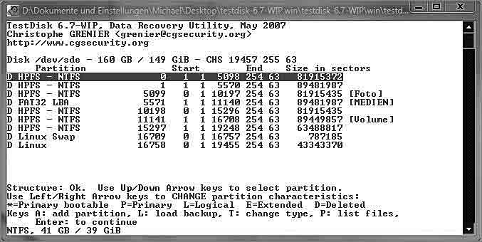

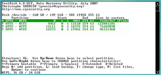

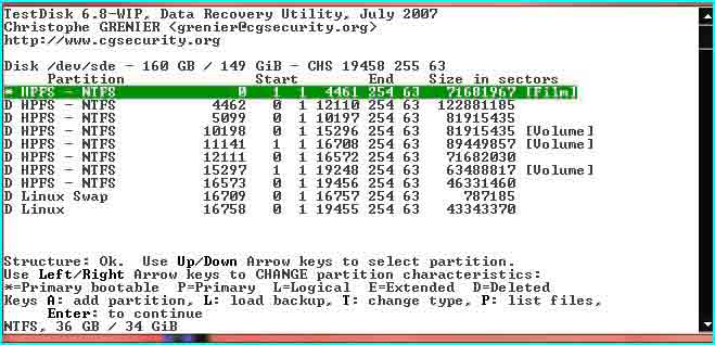

Nach den Vorgaben im Forum habe ich testdisk durchlaufen lassen. die Partitionen sind nicht bootbar, die Bootsektoren okay. Die tiefe Suche zeigt, wie zu erwarten, zusätzlich Partitionen die ich nicht mehr brauche. Die vorhandenen Dateien werden unter Analyse-p nicht angezeigt.

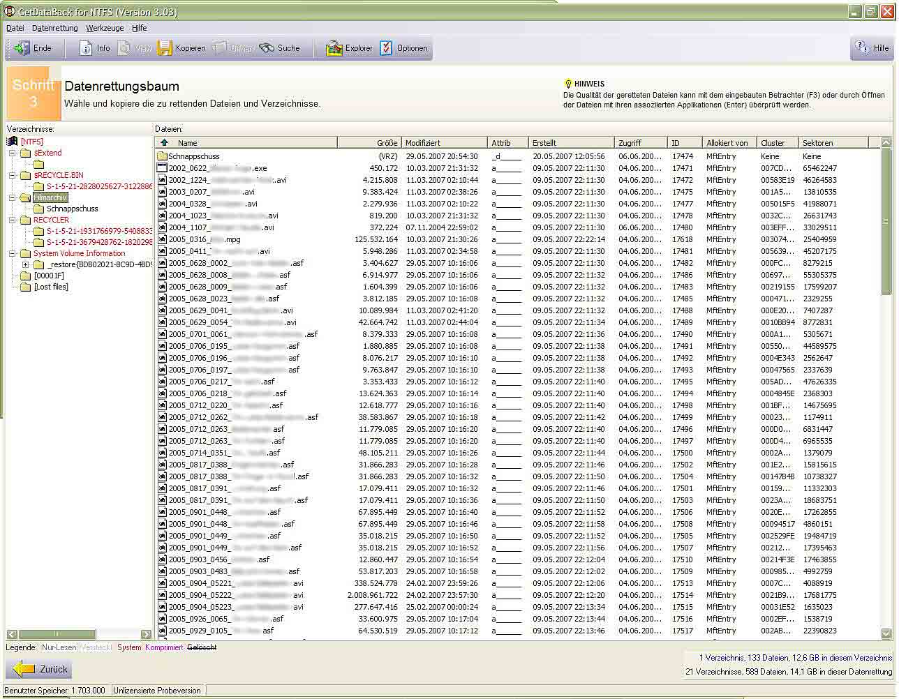

Mit GetBackData sind alle Dateien lesbar. Ich könnte sie also kopieren (wenn ich die Vollversion hätte).
Die Frage ist: gibt es eine Möglichkeit mit testdisk die Originalpartitionen wiederherzustellen?
Die Anhänge, wahrscheinlich eher zuviele, beantworten, so hoffe ich, die meisten zusätzlichen Fragen. In erster Linie brauche ich natürlich die Dateien, aber ich hoffe auch auf den einen oder anderen Hinweis, ob sich so etwas wiederholen kann, sollte doch bei einer Systemwiederherstellung auf keinen Fall passieren.
Ich bedanke mich schon jetzt für jede Hilfe und sage Tschüs!
System: Intel Core2 1,86GHZ - SeagateSata 160GB - ICYBOX - Firewireanschluss. Es gab bis jetzt nie Probleme.

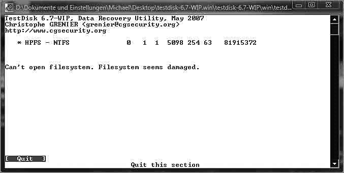

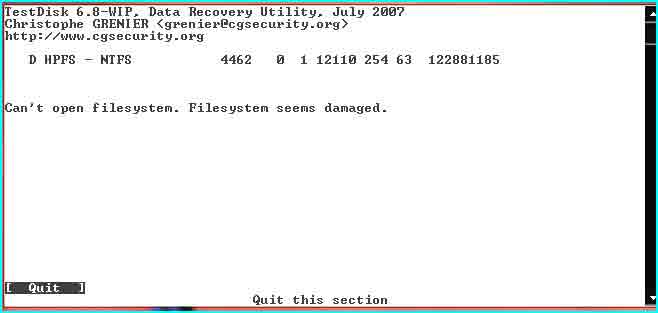

Testdisk bringt bei deiner ersten Partition eine Meldung das das Dateisystem beschädigt ist.
Markiere auchmal die letzten beiden Partitionen unbd drücke p ob deine Daten oder eine Fehlermeldung angezeigt wird.
Teile es mal mit.
Ansonsten wäre Datenrettungssoftware eine sichere Alternative.
Viele Grüße
Fiona

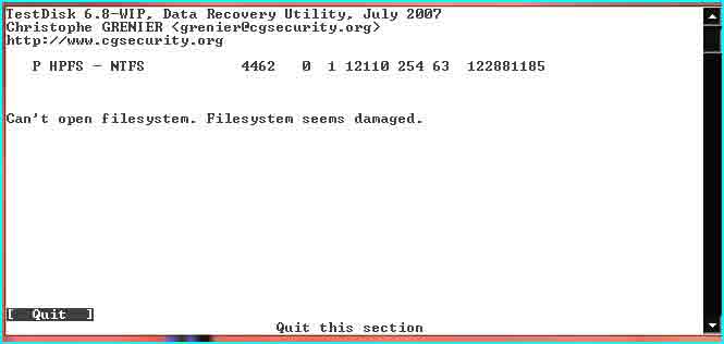

Die beiden anderen Partitionen bringen ebenfalls die Fehlermeldung ... seems damaged.
Habe also mit GetDataBack-NTFS die Dateien kopiert, gesichert, externe Festplatte mit GParted formatiert und partioniert, alles neu aufgespielt und keine Verluste entdeckt. (Das der WM 11 für Vista die asf nicht mehr liest, es aber unter XPPro tut wird für weitere Beschäftigung sorgen, gehört aber nicht hierher. oder kennt zufällig jemand dieses Problem?

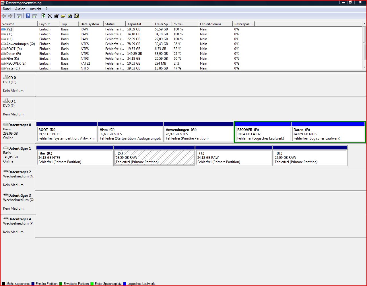

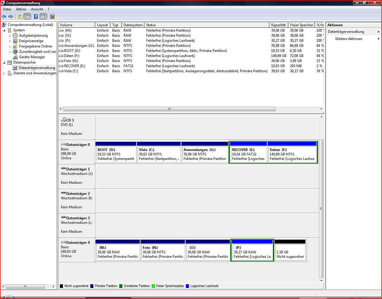

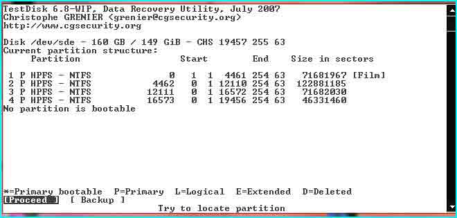

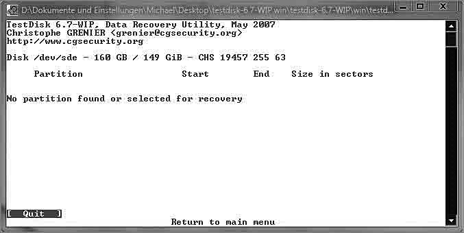

Habe seit ein paar Tagen das gleiche Problem wie in dem alten Beitrag beschrieben. Es ist einfach während normalem Arbeiten, dh. Dateien löschen, umbenennen und speichern, geschehen, Abläufe also, für die eine Festplatte eigentlich konzipiert ist. Von Raidsonic noch kein Kommentar dazu!
Die erste Partition wurde beim Neustart automatisch mit chkdsk erkannt oder repariert, die anderen drei nicht.
Das letzte Mal unter XPpro konnte ich die Dateien problemlos wiederherstellen und dann die Platte neu partitionieren. Jetzt, inzwischen unter Vista, gelingt das noch nicht.
Neben der Bitte um helfende Hinweise habe ich zwei Verständnisfragen:

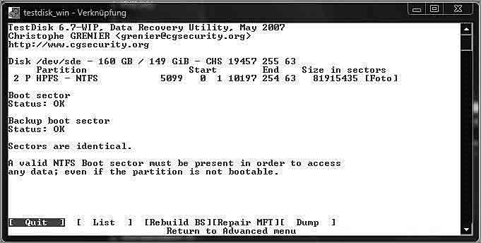

Wieso werden die Partitionen als nicht bootbar angezeigt, im weiteren Verlauf und VOR chkdsk die erste als Primary bootable?
Wie hilfreich ist der Hinweis, dass die Dateien beschädigt sind, wenn ich sie, wie beim letzten Mal völlig fehlerfrei wiederherstellen konnte?
Sonst werden ja, wie Du den Anhängen entnehmen kannst, keine Fehlermeldungen angezeigt. Kann ich über Advanced, schließlich werden die Partitionen ja als RAW angezeigt, die Partitionen reparieren, obwohl kein Bootfehler angezeigt wird?
