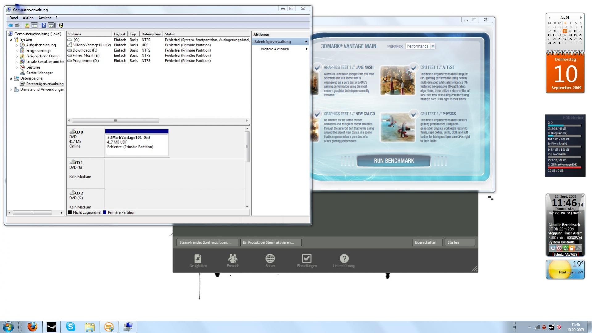

Setze mir mal einen Screen von deiner Datenträgerveraltung.
Mache keinerlei Änderungen die du nicht genau weißt.
Viele Grüße
Fiona
Sie wurde mit Treucrypt 5.XX cryptet und ich benutze jetzt TC Version 6.2 Das war davor aber nie ein Problem ...
Ein Screenie ist im Anhang...

Wi genau willst du denn mein Truecrypt Laufwerk sehen? ^^
Ich kann ja nichtmal mein Volume mounten, da es auf der externen ist und diese nicht erkannt wird...
Um an Daten zu kommen mußt die Festplatte vorhanden sein.
Daher muß geschaut werden, wie du Zugriff auf die Festplatte bekommst.

Wenn es funktionieren sollte, setze mir einen Screen von deiner Datenträgerverwaltung.
Gruß Fiona
Achsoo meinst du das ;)
sry nicht verstanden :P
Ähm nein bei Windows passiert gar nichts.. Einmal kam eine Meldung, dass ich den Datenträger formatieren müsste, bevor ich ihn einsetzten könnte, dann klickte ich auf formatieren und dann kam eine Meldung, dass ich sicherstellen solle, dass derr Datnträger eingesteckt ist. Danach kam nie wieder ein Lebenszeichen.
