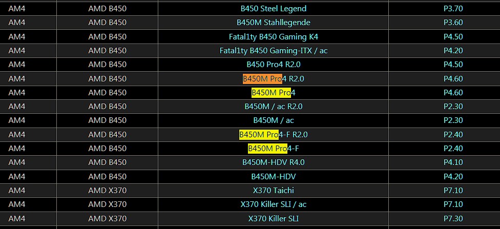

Link CPU ist nicht in der Support List aufgeführt laut asrock...
Doch... Ist drin:

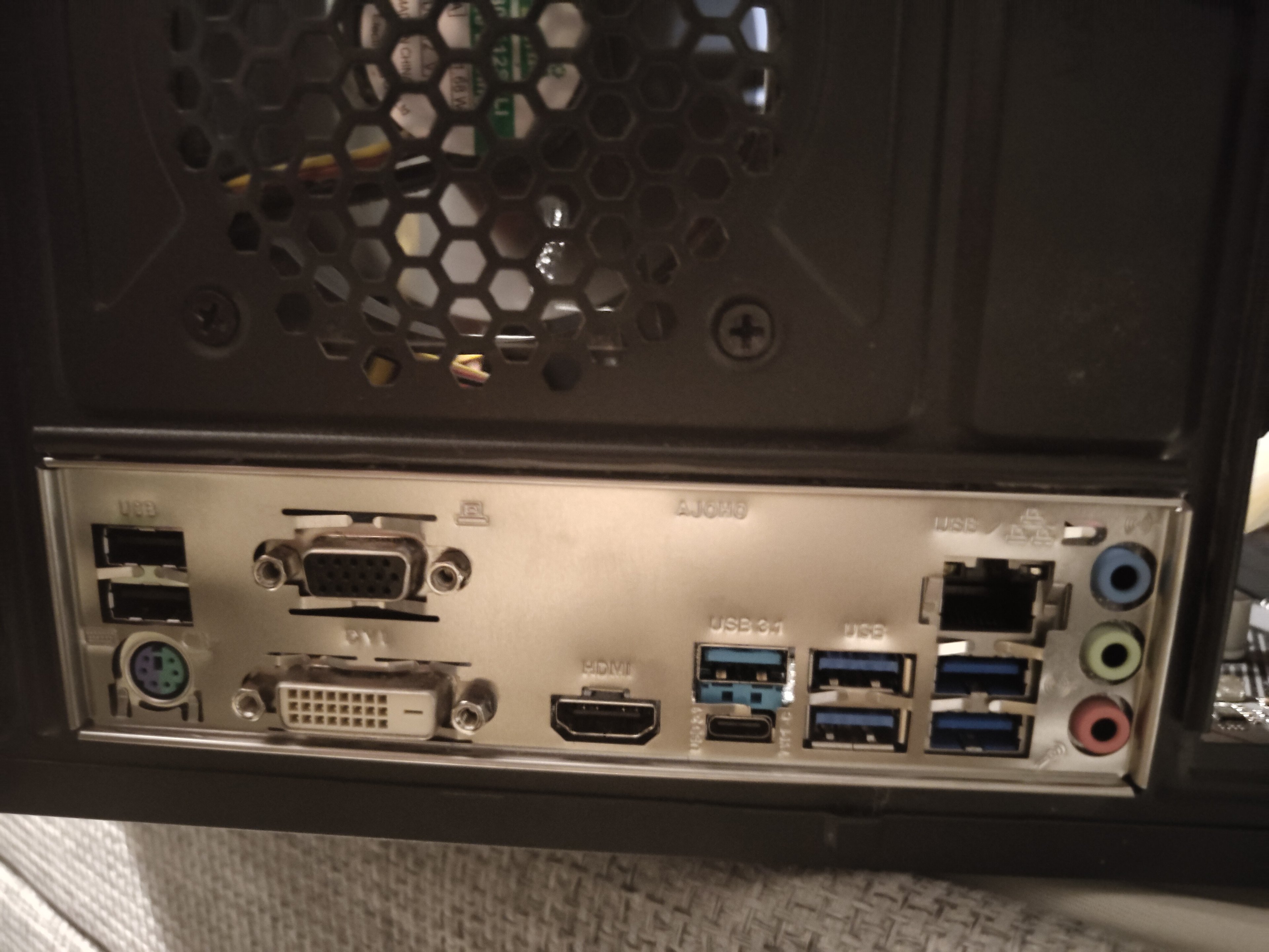

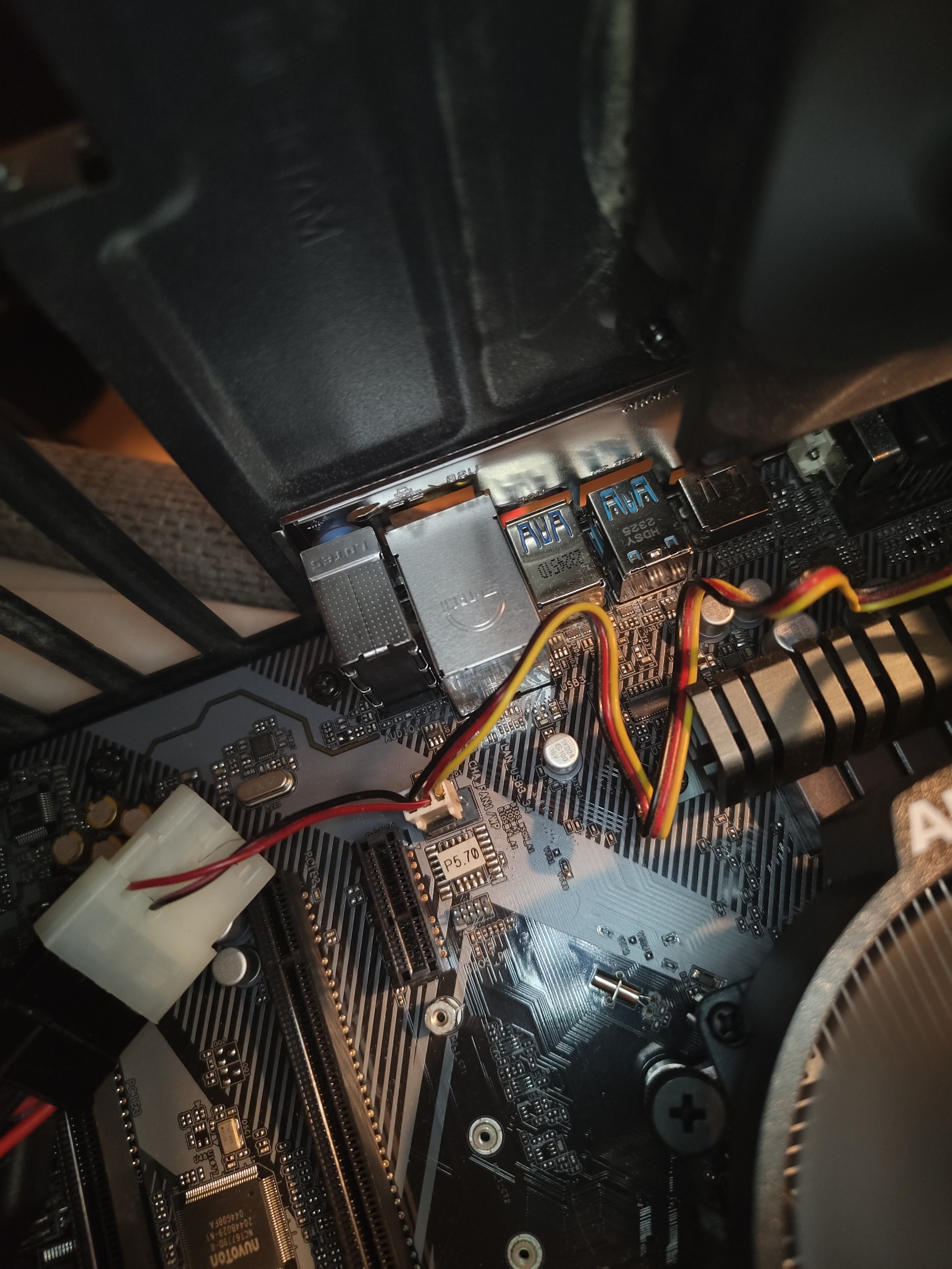

Klingt nach einem Kurzschluss an der Mainboardblende. Alle kleinen Metalbügel sind sauber gebogen?
Bitte Fotos von der Blende von aussen ohne Kabel und ein paar vom Mainboard im Rechner.
Gothic47 schrieb:
Link 2
Welches pro 450b hast Du?
@Gothic47 die 2.0 Version

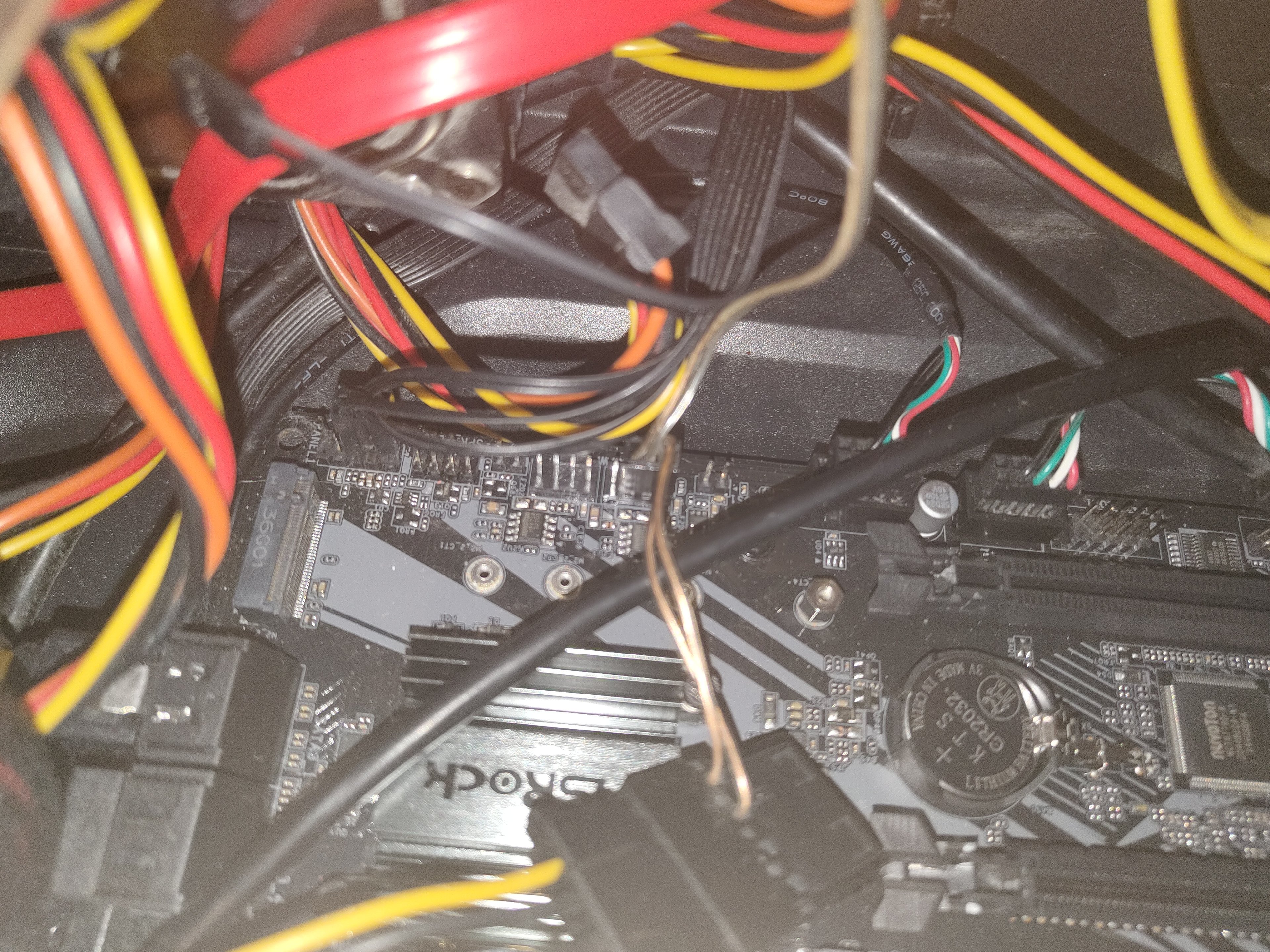

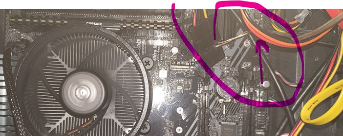

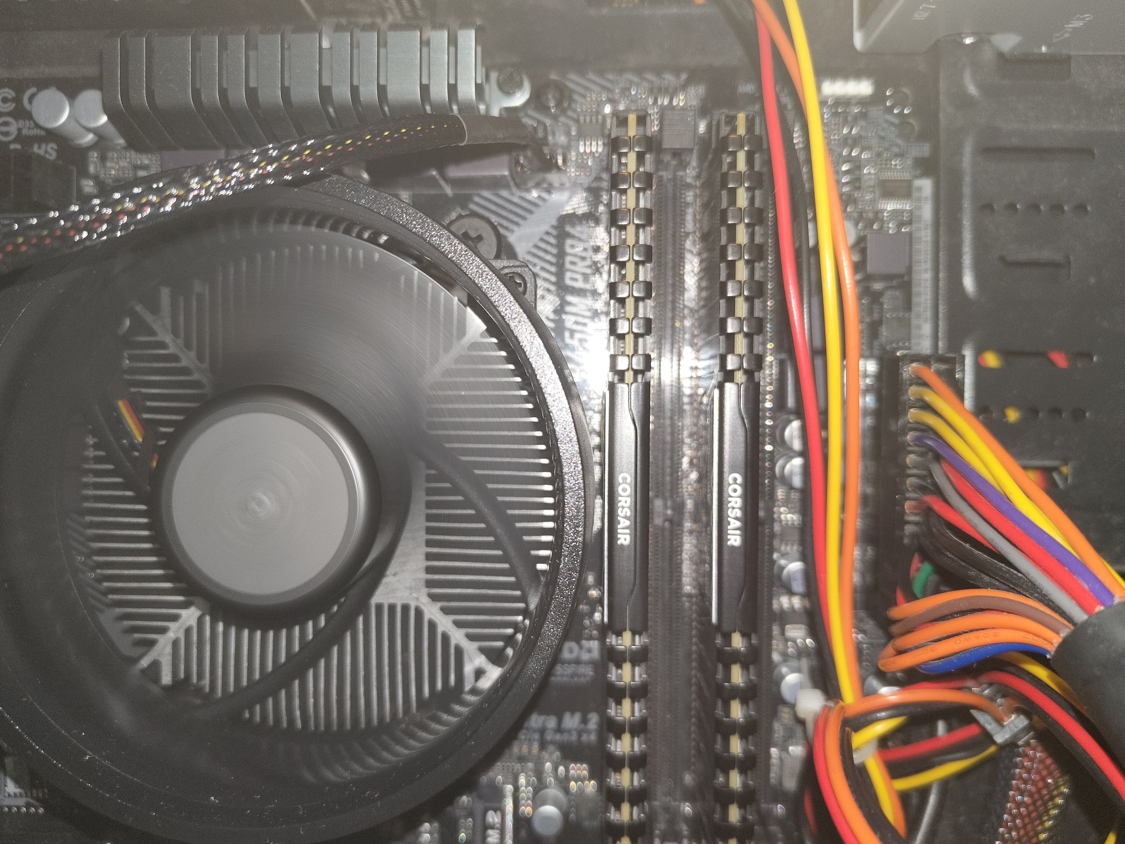

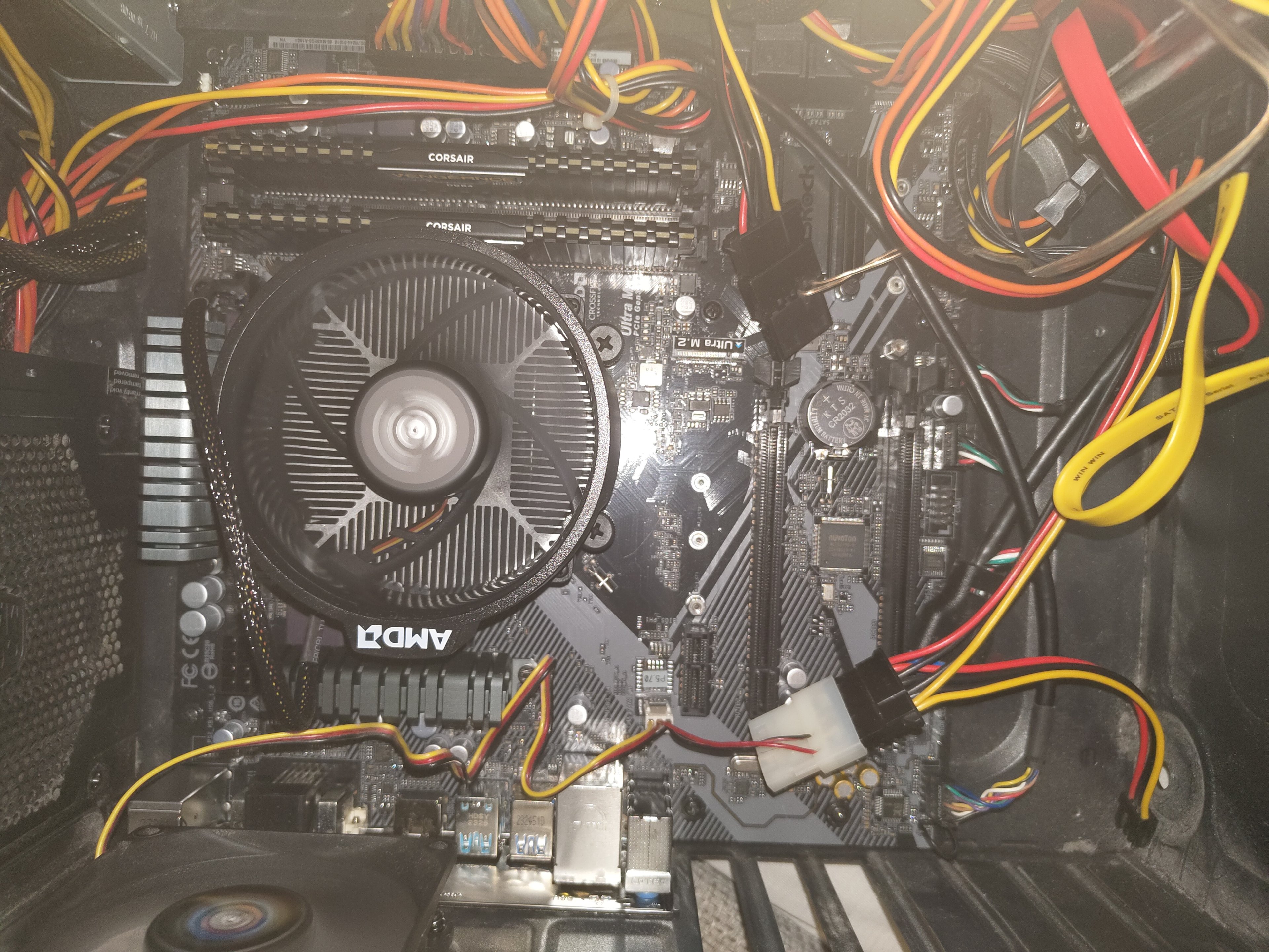

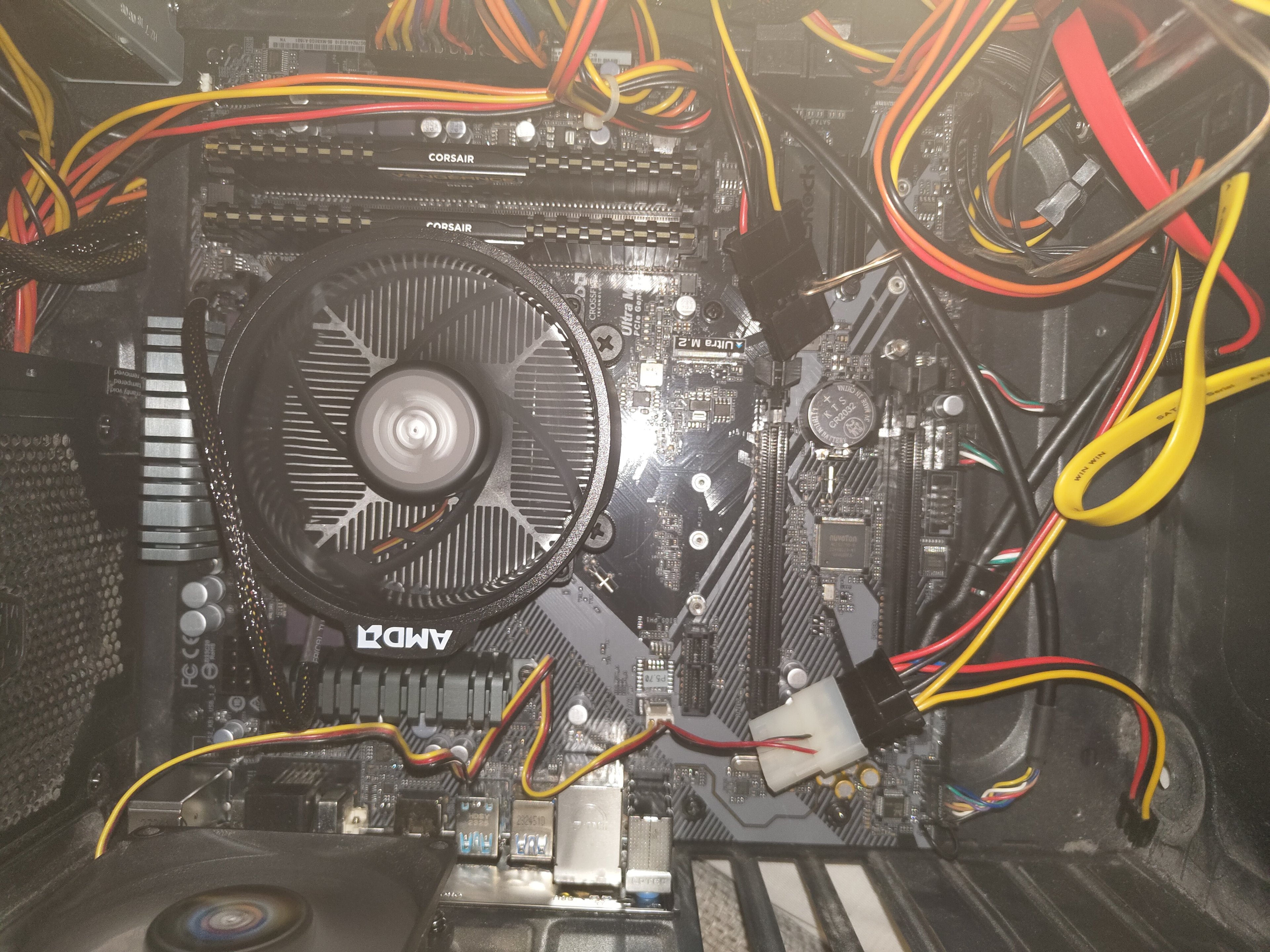

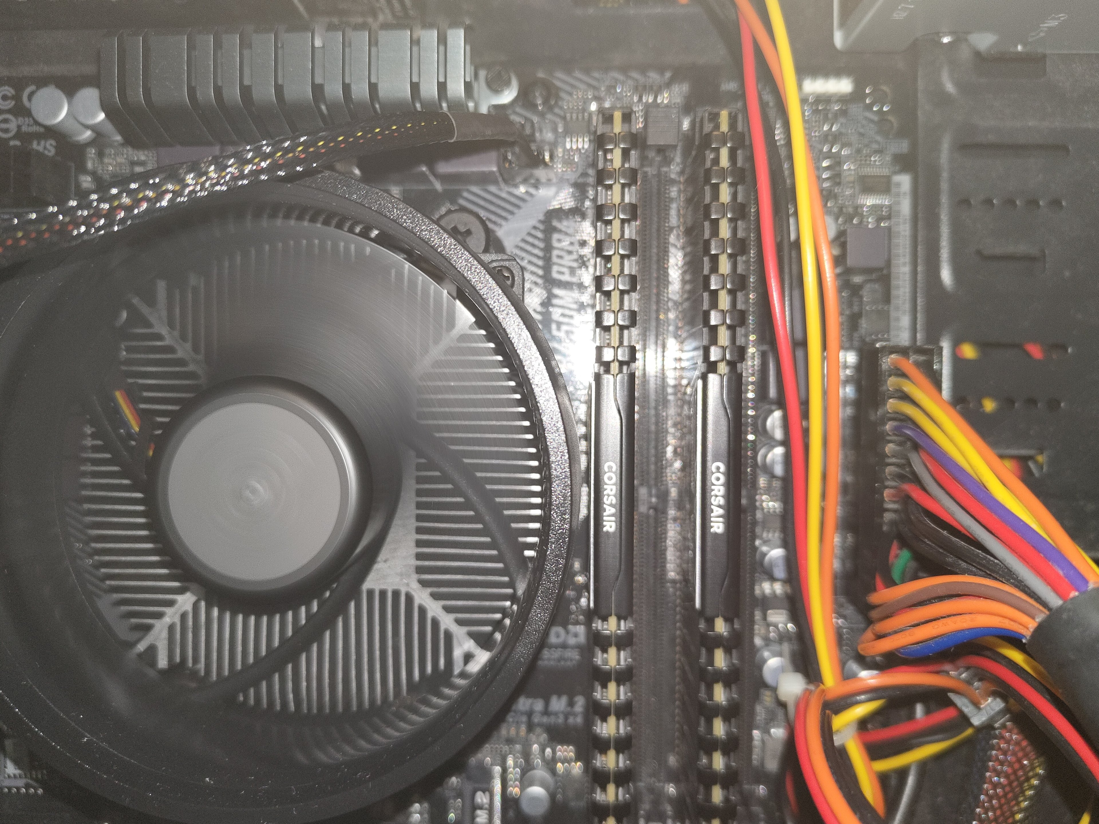

Hier ein paar Fotos.
Entschuldigt das Kabelwirrwarr, aber nach so vielem testen ... 😵

Wenn Du die BIOS-Version 5.70 hast, dann ist die Version aktuell genug. Das sollte nicht das Problem sein.
Ohne Grafikkarte brauchst Du nicht testen. Deine CPU hat keine Grafikeinheit. Das Kabel vom Monitor muss auch in der Grafikkarte stecken und nicht im Mainboard.
Mal den Aufbau außerhalb des Gehäuses auf einer nicht leitenden Unterlage vornehmen.

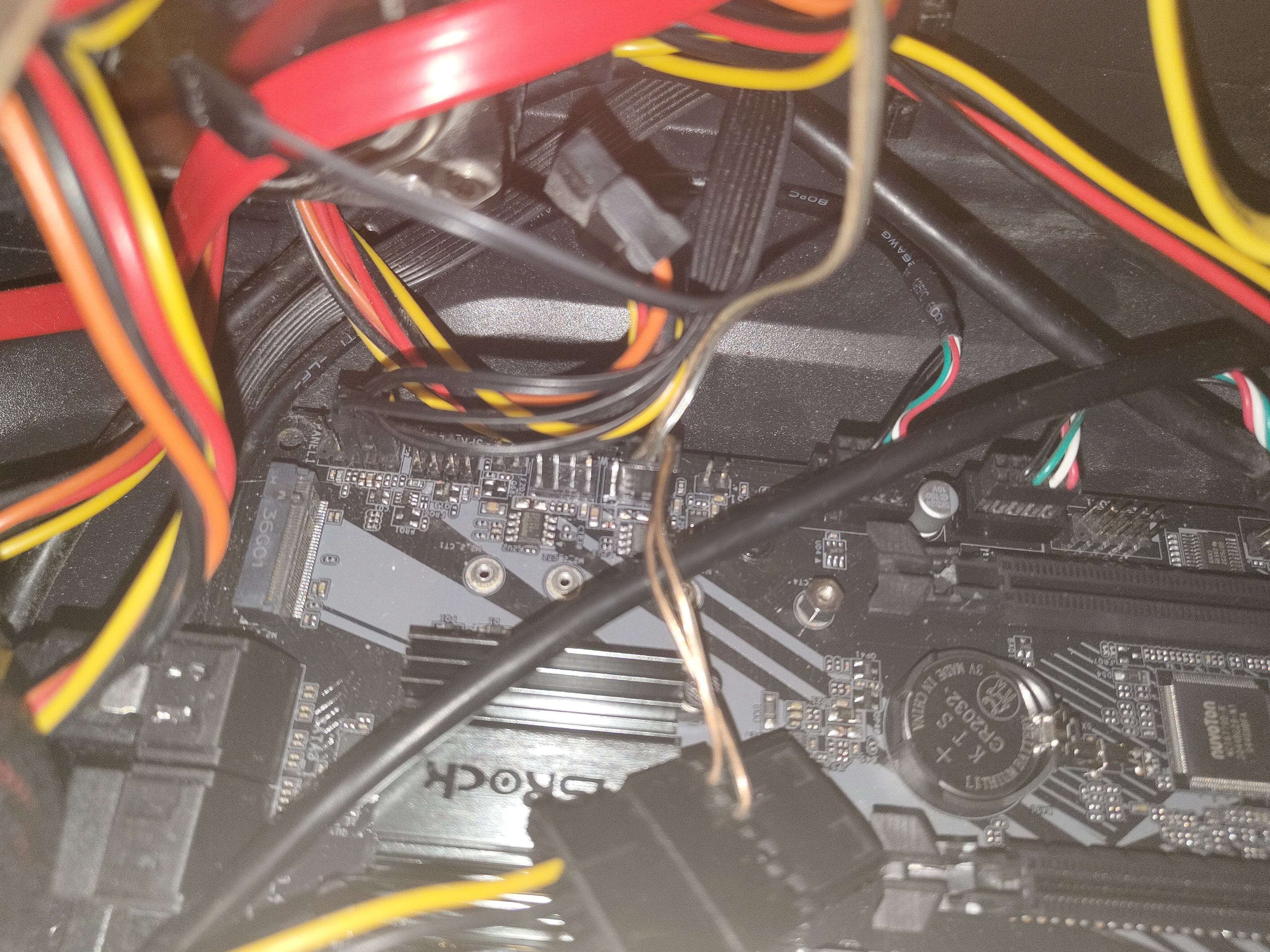

Bitte mal (erkennbare) Fotos vom Aufbau des Rechners machen, auf denen man die Verkabelung deutlich erkennen kann. Wichtig: Auch von den Anschlüssen am Netzteil, wenn modular.
Sind alle Abstandshalter an der richten Stelle und keiner zuviel oder zuwenig?
Die Kabel vom Netzteil sind entweder sehr alt oder sehr patriotiosch (Schwarz/Rot/Gold)
Wie alt ist das Netzteil ?

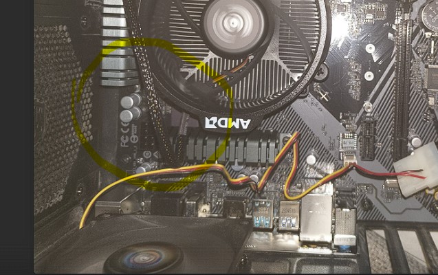

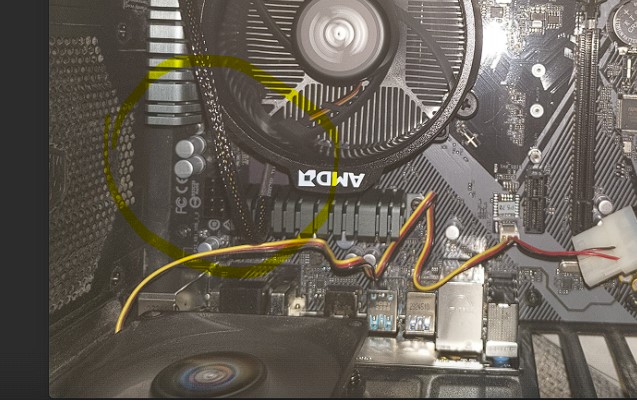

Das 6 Pin Power Kabel fehlt neben dem Spawa Kühler? Dort wo der FCC aufdruck ist

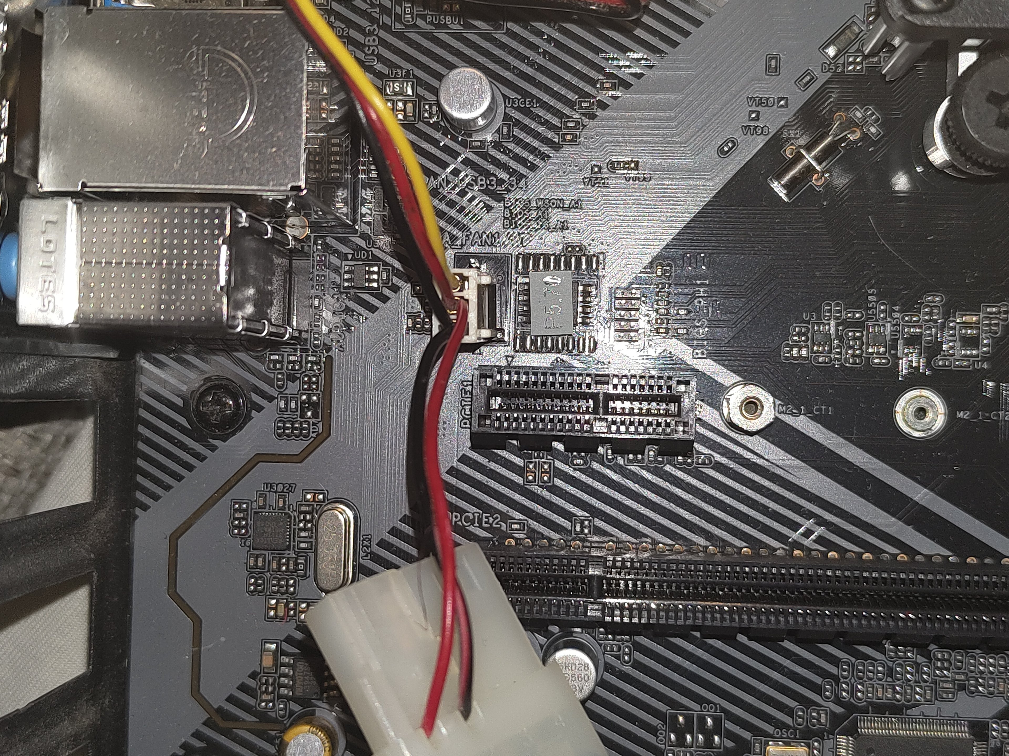

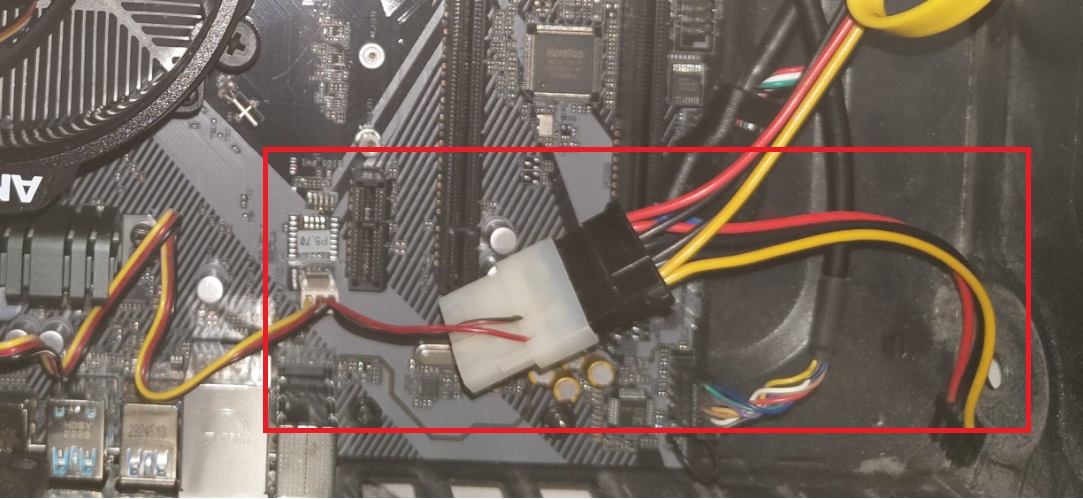

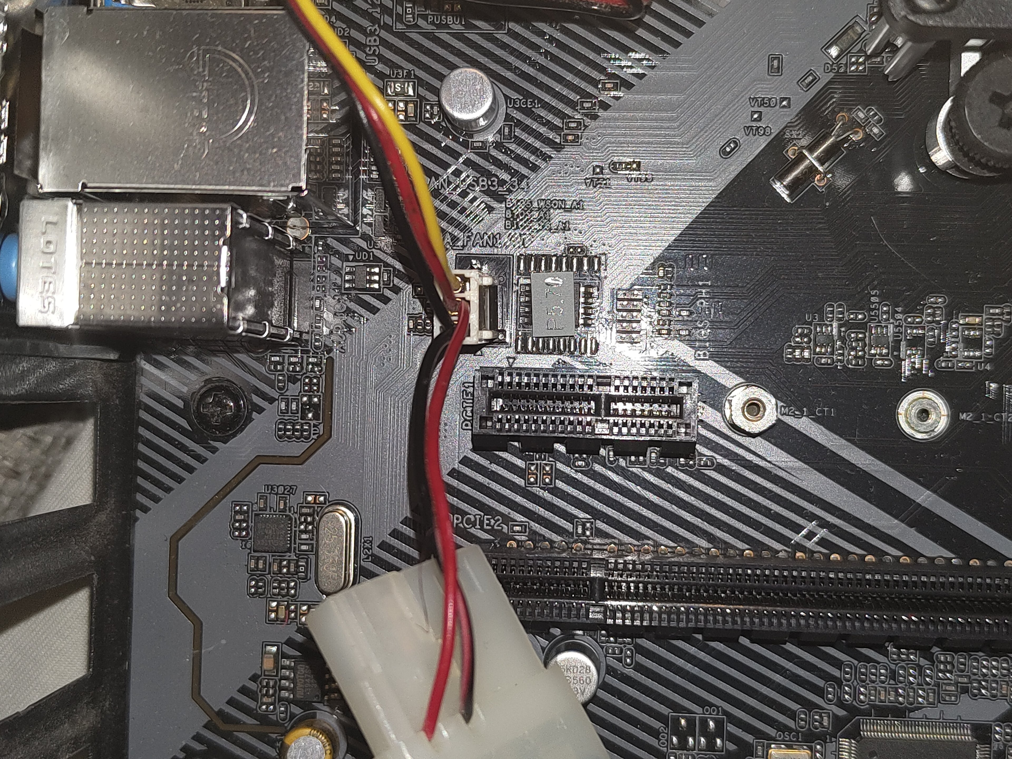

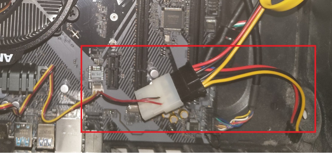

Was ist das für eine merkwürdige Verkabelung? Hast du etwa ein Laufwerk am Lüfteranschluss angeschlossen?
Reaktionen: -=:Cpt.Nemo:=- und Gothic47
Wie kann man das übersehen? Der Rest der Stecker ist auch merkwürdig unprofessionell gesteckt...
@mugam das hab ich auch gesehen. Inclusive dem molex Stecker dran...musste so Lachen. Bestimmt gegrillt das Board
Reaktionen: Sinatra81, -=:Cpt.Nemo:=- und mugam
Da auch...Lol
Na Tonnni? Das mit den Molex auf Lüfter am Board weg gemacht und den 6Pin PWR gesteckt und getestet?
Das sind Molex Männlich, kommen also vom Netzteil...
Reaktionen: Trissi
Ja wie oben schon per Fotobeweis gezeigt sind grundsätzliche Mängel in der Verkabelung. Guck dir am besten nochmal ein Basic Youtube Tutorial dazu an.
Und das ziemlich alte Netzteil mit den bunten Kabeln. Wieviel Watt kann das ? Der 5 5600X braucht ja auch mehr Strom als sein Vorgänger.
Tonnni schrieb:
Die Pwr switches und so sind aber definitiv richtig, bin aber absolut kein Hardware Profi.
Sieht so aus, als kein Profi... Richtig ist es dennoch nicht sondern gefährlich.
12 Volt (Molex Gelb/Schwarz) auf die Board eigenen Lüfteranschlüsse zu geben kann nicht gut sein. Hab ich so noch nie gesehen .
