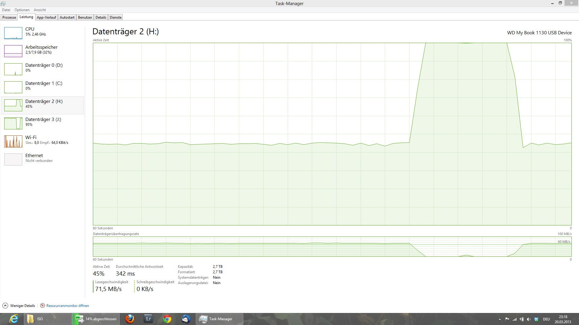

EDIT: So, also ein Kabeltausch hat am Problem nichts geändert. Ich füge mal einen Screenshot der Leistungsüberachung bei, auf dem das Problem ersichtlich ist. Der Einbruch ist relativ regelmäßig so alle 60 Sekunden für ca. 10 Sekunden: Screenshot.jpg
So, habe es jetzt auch mal am USB2-Anschluss ausprobiert. Es ist das selbe Problem. Scheint daher an der HDD zu liegen, oder an einem Programm, das regelmäßig auf die HDD zugreift.
