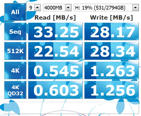

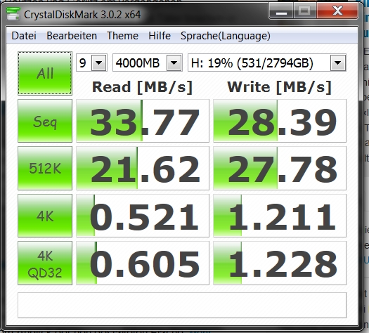

Benchmark-Screenshots hier im Anhang
grün=Standard-Edition, blau="Shizuku"-Edition:

Bin immer mehr der Überzeugung du hast das falsche Notebook gekauft, würde mal schauen obs was mit ESATA Port gibt.
Also die Leistung ist für eine HDD am USB 2.0 Anschluss vollkommen in Ordnung.
Die 33,7 MB/s sind sogar recht gut, da gibt es schlechtere USB 2.0 Anschlüsse...
