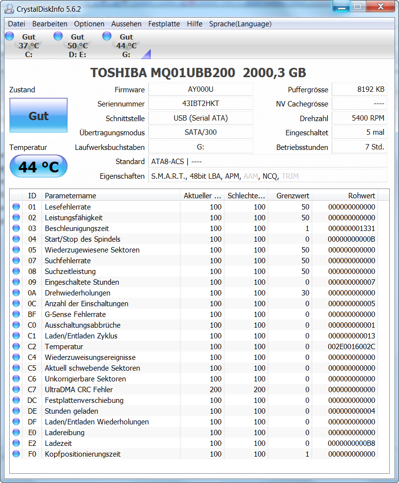

Hier auch der Screenshot von CDI
Da ist alles OK.
Na ja, kleine Dateien sind der Tot der Übertragungsgeschwindigkeit. Dann sind 30 MB / sec auch nichts ungewöhnliches.
nix alles ok...
das ist sata-2

SATA2 bedeutet, 250 MB Maximum. Das wird die HDD nicht aus bremsen.

Vergiss den Einwand mit SATA2. Die allermeisten USB HDDs melden sich als SATA 2 Geräte.
