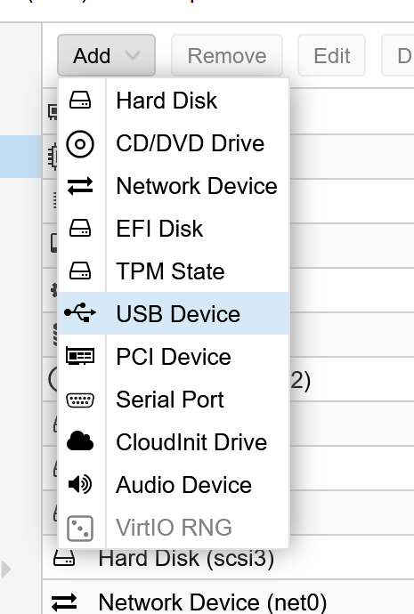

Gibt es alternativ die Möglichkeit, den gesamten USB Port, an dem die HDD angeschlossen ist, an die VM durchzuschleifen, sodass der Proxmox die Festplatte gar nicht sieht? Das würde eine Lösungssuche vereinfachen, da dann nur noch die eine VM auf die Festplatte zugreift, aber nicht der Host.
ja, du kannst den ganzen port durchreichen (egal welches gerät gerade dran hängt) oder nur bestimmte usb-geräte.
Greift proxmox da dann auch noch aktiv auf die Festplatte zu oder wird der Anschluss dann „blind“ durchgereicht? Probiere ich aus, sobald ich wieder am Rechner bin!
letzteres. ich habe hier einer vm die front-usb ports durchgereicht, damit die backupplatte direkt in der vm sichtbar wird. diese ports sind im host-system nicht mehr sichtbar und man kann sie auch keiner anderen vm mehr zuweisen. aber probier es einfach mal aus :)
Reaktionen: Dennis_b
Hat geklappt, vielen Dank! im Host ist die Festplatte nicht mehr zu sehen, und nach 30 Minuten ohne Zugriff hat sie sich schlafen gelegt :)
