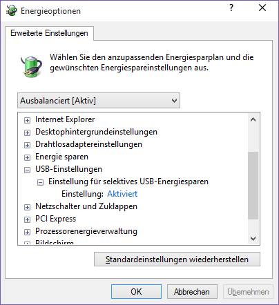

Ach ja: Energieeinstellungen (selektives USB-Stromsparen ist AUS genau so wie "Computer kann Gerät ausschalten..." bei den USB Host Controllern.... Was kann ich noch tun außer ein neues Gehäuse kaufen? Crystaldiskinfo APMVerwaltung hat leider auch nicht geholfen. :(

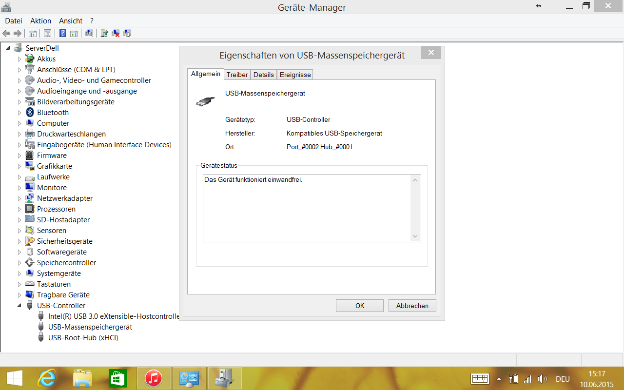

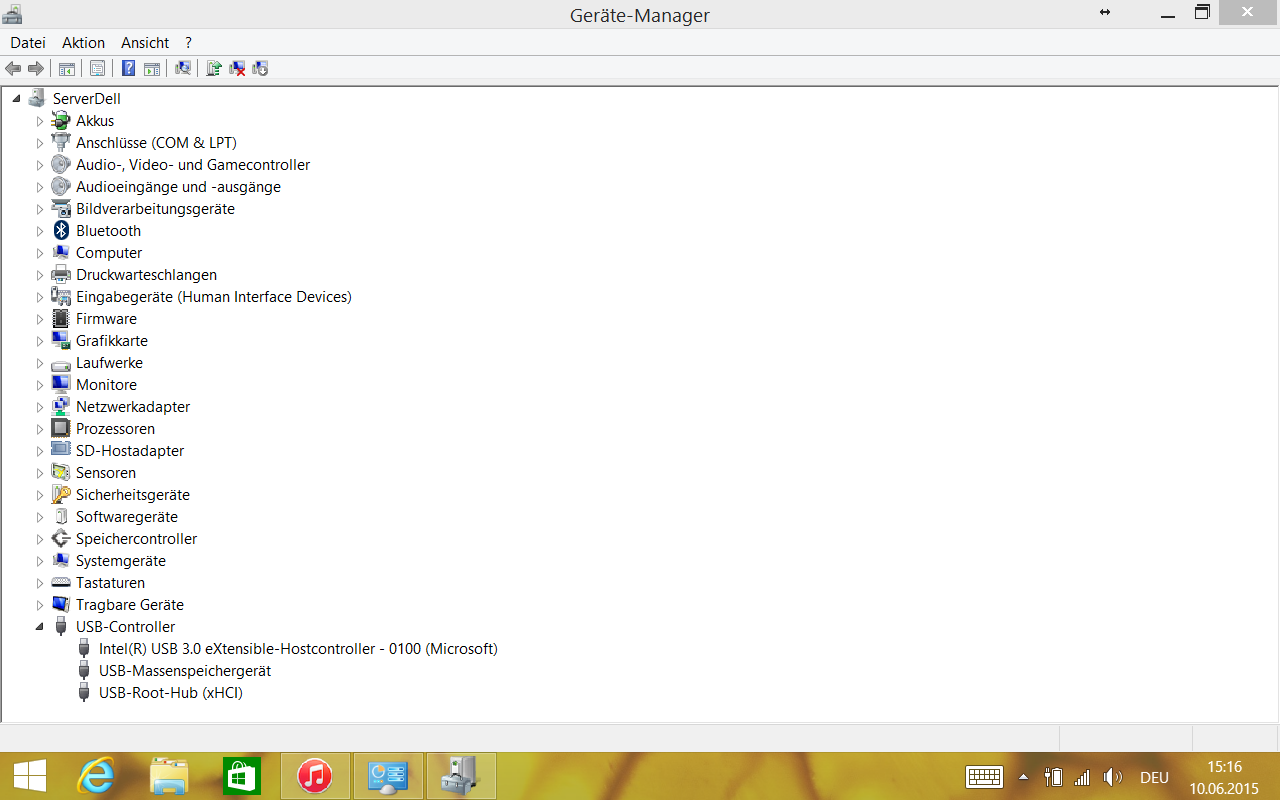

den USB host controller des massenspeichergerätes hat leider keinen reiter namens "energieverwaltung" (siehe bild). die anderen beiden schon. was tun? bei den anderen beiden controllern hatte ich die option schon gesetzt (haken entfernt) und neu gestartet.screenshot2y0u2l.png
Das ist normal.
Du musst in die Energieverwaltung des "USB-Hub" gehen.
