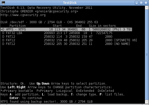

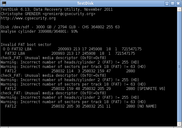

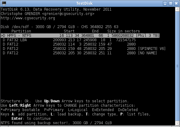

Hi Leute,
ich habe externe HDD über eSATA an meinem Notebook gehabt. Die Bootreihenfolge war so eingestellt, dass zuerst von externen Medien gebootet wird. Mein Windows 7 boote ich alle paar Wochen mal durch. Als dann der Zugriff auf die externe HDD kam, hab ich einfach den eSATA-Stecker rausgezogen. Keine kluge Entscheidung, seitdem wird die HDD als nicht formatiert angezeigt und ist im RAW-Mode gelistet.
Ich hab vor 10 Jahren mal meine Ausbildung im IT-Bereich gemacht, aber beschäftige mich nur noch privat mit IT. Daher hab ich zwar noch ein Grundwissen, aber vor allem auch ein gefährliches Halbwissen :D

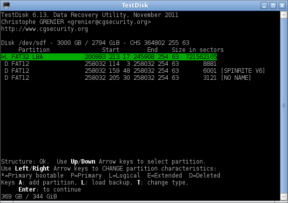

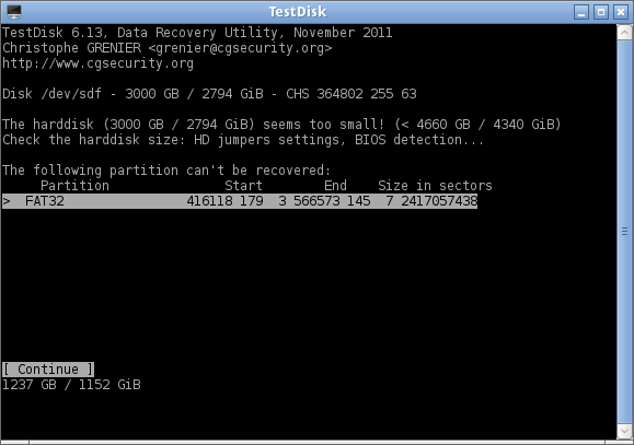

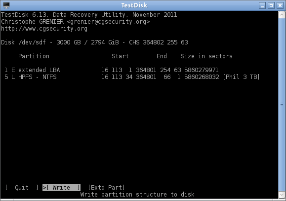

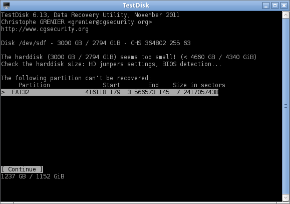

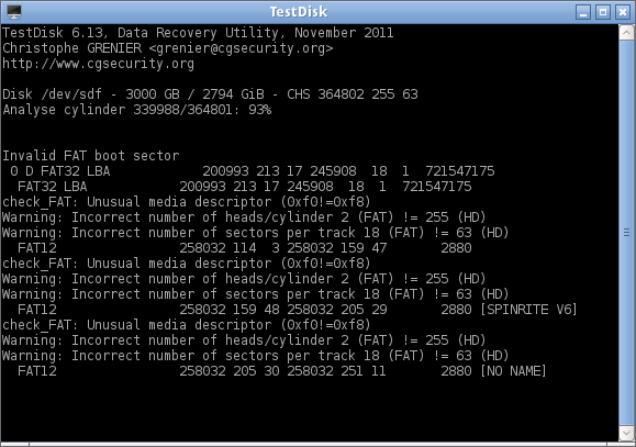

Ich gehe davon aus, dass die Partitionstabelle zerschossen wurde, gelöscht habe ich die Daten zumindest nicht, Schreibzugriffe waren auch keine mehr seitdem. TestDisk hat mir folgende Meldungen ausgegeben und ich würde mich freuen, wenn ihr was dazu sagen könntet, was da genau los ist und wie ich die Platte wieder recovern kann.
Es war eine große NTFS Partition (3 TB brutto) vorhanden bis zu dem Defekt. Habe mir die FAQ zu Testdisk hier durchgelesen und eine Analyse durchlaufen lassen und danach die Tiefenanalyse. Von der Analyse und dem Ergebnis anbei jeweils ein Screenie.
Wäre total klasse, wenn mir jemand weiterhelfen kann. Meine Freundin hat all ihre digitalen Bilder auf der Platte - ihr könnt euch vorstellen, wie sauer sie auf mich ist,oder? :-/

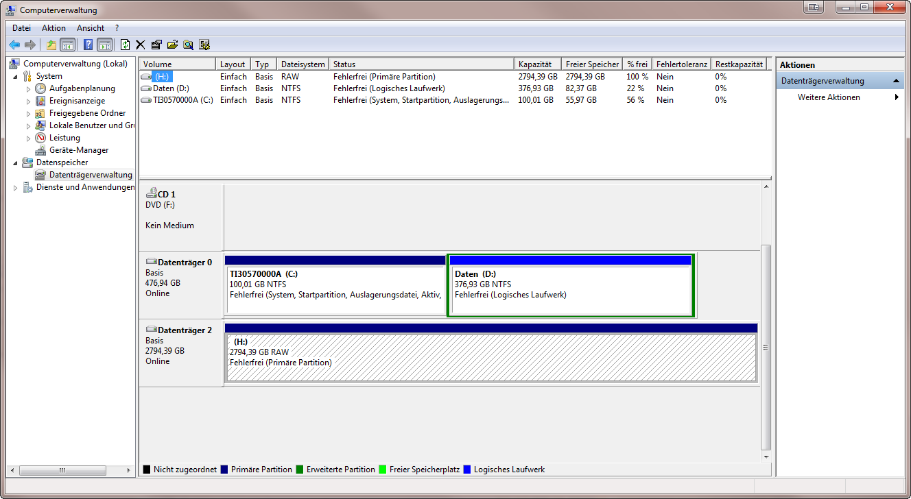

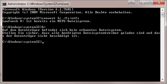

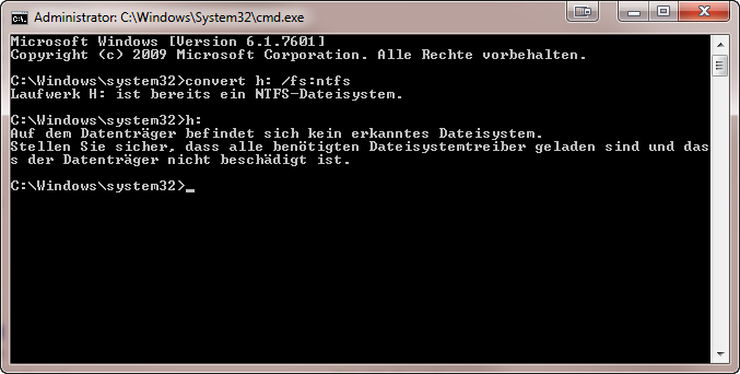

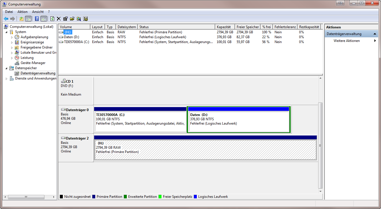

@Biggunkief: Über die Eingabeaufforderung bekomme ich die Mitteilung, dass das Laufwerk bereits ein NTFS-Dateisystem hat. Zugreifen geht aber nicht und in der Datenträgerverwaltung wird das Laufwerk als RAW gelistet. Screens anbei :-)
@GeForce4: Danke für den Tipp. Habe noch eine Menge anderer Daten (Backup-Platte) auf dem Laufwerk, aber bevor die Platte ins Labor muss, probiere ich das mal um die Fotos vielleicht auslesen zu können.
Ich frage mich, was manche Leute bewegt, hier zu posten, obwohl sie Null Ahnung haben.
Im vierten Bild des Erstposts sieht man Doch, dass Testdisk die gesuchte NTFS-Partition lokalisieren konnte - anhand des Backup-Bootsektors am Ende der Partition, dh der Bootsektor am Anfang dürfte ebenfalls überschrieben worden sein.

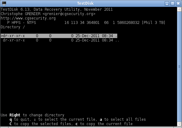

Lässt sich - ausgehend von diesem Schirm - mit "P" der Inhalt der Partition anzeigen?
wenn ja, kann man mit Testdisk den Bootsektor der Partition reparieren und die Partition
(jetzt in erster Spalte mit "D(eleted)" geführt, weil kein Partitioneintrag dafür vorhanden war)
auf "P" für Primär oder "*" für Active (Bootpartition) ändern.
Wenn danach die Partition im Win wieder normal angezeigt wird, vorerst ein chkdsk h:
ohne Parameter.
Falls nicht, kann man per Testdisk (wenn mit "P" gelistet werden kann, auch der unbeschädigte Teil mit "C" = Copy auf andere Platten kopiert werden.
Funktioniert auch das nicht, dann ist mit Rescue-Tools wie zB GetDataBack for NTFS
der Inhalt rettbar.
@Ernst@at gerade wenn jemand Null Ahnung hat ist er sicherlich froh, wenn ihm irgendwo geholfen wird... ;)
Das war an jene gerichtet, welche völlig unsinnige Vorschläge zur Verbesserung der Lage einfließen lassen. Das Unterforum nennt sich ja nicht "Datenvernichtung".
Null Ahnung darf jeder haben, der sich hier um Rat einfindet. Beim Posten von Lösungswegen sollte man aber zumindest das Problem verstehen. Es geht ja nicht nur um ein paar Bilder...

So, da bin ich wieder. Hat bei der Plattengröße etwas länger gedauert beide Scans durchlaufen zu lassen. Bin so vorgegangen, wie Ernst@at geschrieben hat.
Dateien wurden nicht gefunden auf der Partition. Über "Load Backup" war auch nichts zu machen. -.-
Soll ich jetzt mit GetDataBack for NTFS an die Platte dran gehen oder wie würdet ihr weiter vorgehen? Welche Software ich kaufe ist mir recht egal, weil fast jede Software ja billiger ist als eine professionelle Datenrettung.
Könnt ihr aus den Screenshots entnehmen, was wohl kaputt gegangen ist? Ist es das Dateisytem wie Biggunkief geschrieben hat? Komisch, dass das dann nicht über das Backup der Partitionsstruktur repariert werden kann, oder?
Was hat er dann bei "P" rausgeschrieben?
gibts einen Logfile? - da sollte das ja drinnenstehen.
Ansonsten sieht es mal so aus, als ob das NTFS-Dateisystem beschädigt ist (Mehr als nur der Bootsektor am Anfang).

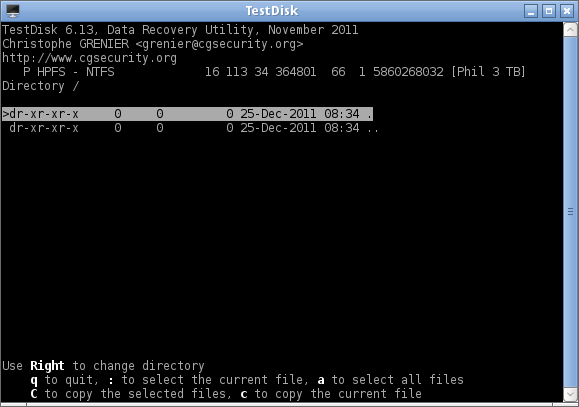

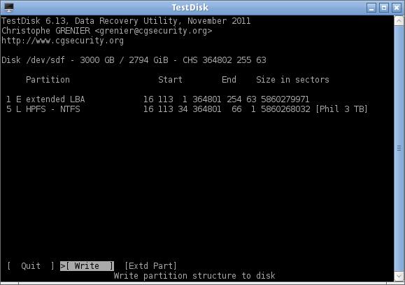

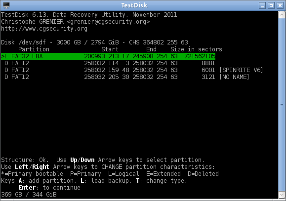

Im Anhang auch noch ein Screen von der Ansicht im Programm. Ich bin nachdem mir die Logfile angesehen habe, noch einmal ins "Load Backup" Menü für die Partition gegangen. Was dort angezeigt wird, habe ich als Screen angehängt. Ebenso die komplette Logfile. Es müssten zwei Scans drin sein, weil mir das Programm nach dem ersten Scan in die Hauptmaske gesprungen ist und ich neu scannen musste.
Soll ich die Partitionsstruktur über Load Backup neu schreiben lassen oder besser mit Getdataback an die Platte gehen? (Screen von dem Menü angefügt)

am besten mit Getdataback versuchen, der Dateiindex scheint beschädigt zu sein.
