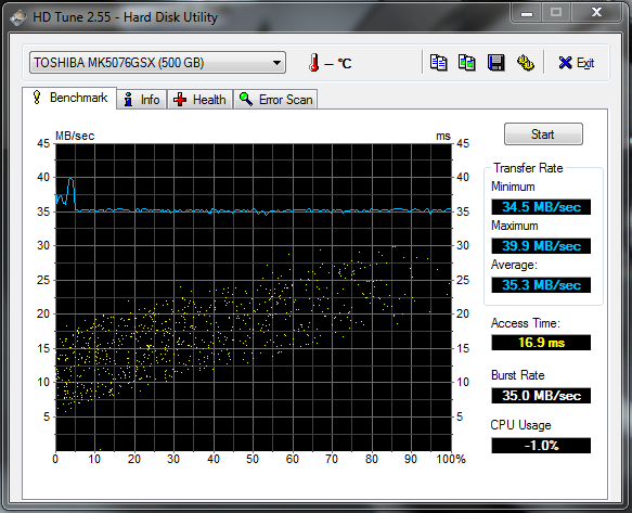

hsbe mir diese Woche eine neue externe HDD im 2,5" Format gekauft.
Da diese USB 3.0 hat, hatte ich mir gedacht, endlich mal eine ungebremste HDD zu haben, da die das alternative USB 2.0 die Datentransferate ziemlich ausgebremst hat.
Aber nee, so war es dann doch nicht, die HDD hatte nichtmal 40MB/s geschafft. Selbst meine IDE Notebookplatte ist schneller :D
Ich habe dazu mal ein HD-Tune Screen hochgeladen.
Jetzt meine Frage:
Ist im Gehäuse Controller eine "Bremse" oder ist die HDD so lahm. (eure Erfahrung?)
So wie die blaue Linie verläuft sieht das so aus als wenn USB 3.0 nicht hinterher kommt.
Treiber ist drauf ;)
Gruß, loggi_1
Gehts genauer? Hersteller, Modell? (Farbe ist egal :) )
An welchem Board solltest Du auch erwähnen, nicht jeder hat Lust, in Deinen Sysprofiles nachzugraben
Kopiergeschwindigkeit ca. 30MB/s. Langsamer als USB 2.0.
laut Deinem HDTune sind 35MB/s langsamer als USB2.0?
Wo schließt Du an - hinten(an den blauen USB3.0 :) ) oder vom internen Anschluss zum Frontpanel?
Oder per USB3 Controller an einer alten Möhre?
Treiber ist drauf
Nur die Frage, welcher - für den Etron EJ168 - der neueste 1.00.0000.0115?
Schon mal ein anderes kürzeres USB3.0 Kabel probiert?
blau ist nicht alles, der eSATA 6Gb/USB2.0 Combo(welch sinnvolle Kombination) ist auch blau...
Gehäuse von CnMemory. Festplatte von Toshiba.
Wurde hinten und vorne an die blauen Ports angeschlossen.
PC1 aus der Signatur ist es. Kein anderer hat USB 3.0 ;)
Anderes USB 3.0 Kabel hab ich nicht.
Mit USB 2.0 bekomm ich 31MB/s, mit USB 3.0 eben dem Screen zu entmehmen.
Edit: Treiber ist der neuste ;)

Hast du die USB-Ports mal gewechselt?
Wie hier geschrieben wird, kann es auch sein, dass du die Festplatte am blauen eSata-USB2.0-Port betreibst.

Was bei der Cnmemory Core 2,5" USB 3.0 möglich sein sollte, hab ich in einem Testbericht(mit einer Hitachi drinnen) gefunden.
Der gute Mann hat aber keine Ahnung, dass es nie schneller gehen kann als die Platte, die drinnesteckt, schafft und träumt von 5xUSB2.0 :D
In einem Thread Etrontech-USB3 Controller (EJ168A) Kompatibilitätsliste funktioniert die Platte mal, oder auch nicht...
Es gibt auch Hinweise, dass der alte Treiber vorher entfernt werden muss, bevor man einen neuen installiert, sonst funkts nicht...
Äußerst amüsant auch Gigabyte Mobo with Etron USB3 - Problems

Aber ich hab ein Screen gefunden, zwar klein, aber die Platte schafft locker 80MB/s.
http://g1.pcworld.pl/news/thumbnails/243905_resize_300x1000.jpg
Ich versuch die jetzt auszubauen und intern anzuschließen.
