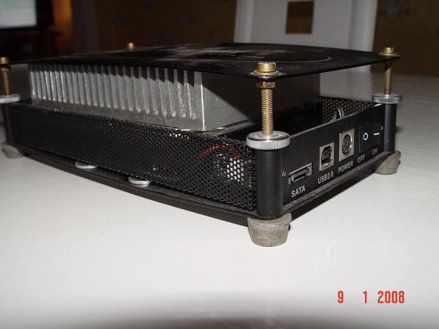

Diese ext. SATA-Platte habe ich auch seit einem Jahr erfolgreich mit in Benutzung.Das größere Problem sehe ich nicht in dem SATA oder eSATA-Anschluß sondern in dem fehlenden Lüfter.
anbei meine Lösung siehe Anhang ;)

@pahul ... :D:lol: interessante bastelarbeit ..
hatte schon sata at home in verwendung. bis dato kein stress.
ganz im gegenteil zu 1TB lacie ide (4x hdds) ..
da is ständig ne andere hdd im eimer *brummel
na ja .. dafür das es umsonst war akzeptabel =)
