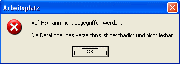

Nach dem Überpsielen von Daten von meinem PC auf die Exteren Festplatte habe ich keinen Zugriff auf 2 von 3 Partitionen. Da eine Partition noch funktioniert, scheint die Festplatte in Ordnung zu sein.
Windows meldet, dass es auf die Daten nciht zugreifen kann. Partition Magic meldet 0 Byte auf der Platte und gibt sie als RAW an.

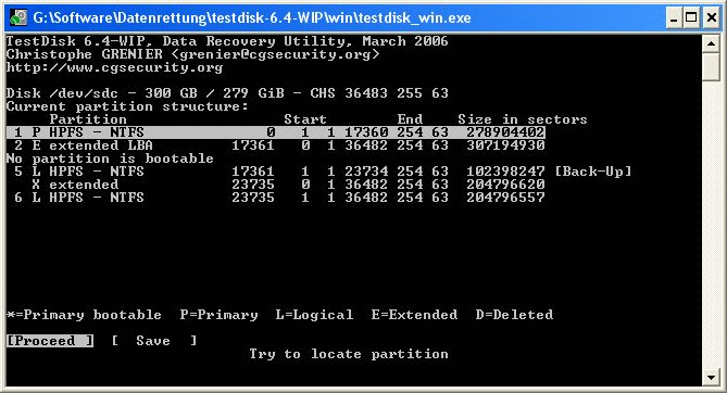

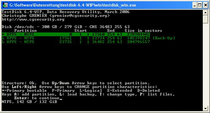

TestDisk findet bei dir so keine Probleme.
Die mittlerer Partition zeigt noch das Label (Volumen) an.
Die erste und die dritte Partitionen nicht.
Bei der ersten Partition wird beim dritten Bild unten am Screen in der letzten Zeile auch der Bootsektor (Partitionssektor) als gültig angezeigt.
Bei der dritten Partition weiß ich es nicht.
Markiere die mal und teile es mit was ganz unten in der letzten Zeile steht.
Auch wenn du die Partitionen markiert hast (am Screen wenn die grün angezeigt werden) drücke mal p ob deine Daten oder ein Fehler angezeigt werden.
Teile es mal mit.

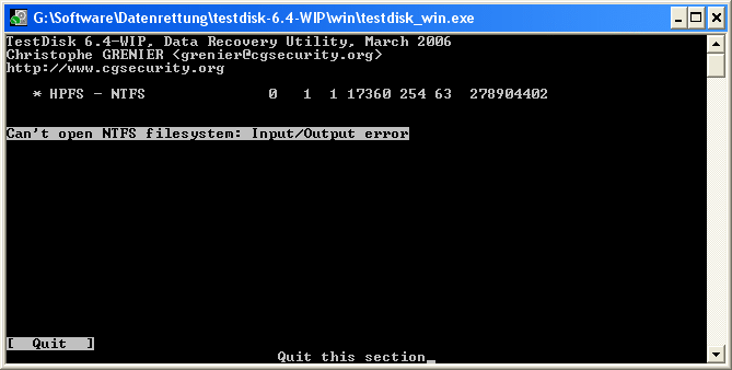

Ich habe Deine Anweisung ausgeführt und die 1. und 3. Zeile mit p gelistet. Bei beiden kam die gleiche Meldung (siehe Anhang). Leider wurden keine Daten angezeigt, wie dies bei der funktionierenden mittleren Partition der Fall ist.
Mir fiel auf, dass die erste Zeile des Screenshots 3 die gesamte Festplatte zeigen müßte (anhand der Größe). Dann sind in der 3. Zeile doch beide Partitionen zusammen dargestellt. Soviel ich mich erinnere, sind alle 3 Partitionen 100MB groß.
Wie soll ich weiter vorgehen? - (bin froh, so kompetenete Unterstützung zu haben).
