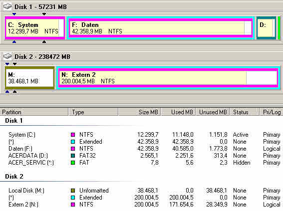

Ich habe seit heute ein Problem mit meiner externen Platte.
Eigentlich sollten 2 NTFS-Partitionen drauf sein, jetzt ist nur noch eine drauf, die andere mit meinen Backups wird jetzt als RAW angezeigt. Ich hatte bisher keine Probleme damit und habe auch nichts am System rumgebastelt, die Partition ist einfach weg... (siehe Screenshot)
Wer kann mir helfen?

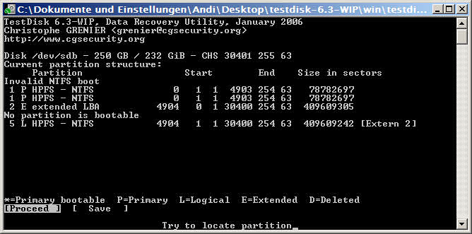

Starte Testdisk, wähle deine betroffene Festplatte aus und bestätige mit Enter, bestätige bei Partition Table Typ Intel, bestätige bei Analyse mit Enter und setze mir einen Screenshot.
Bestätige bei Proceed und setze mir auch einen Screenshot.

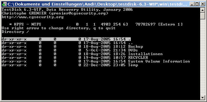

Markiere mal die betroffene Partition und drücke p auf der Tastatur ob deine Daten angezeigt werden oder eine Fehlermeldung.
Zurück kommst du mit q drücken.

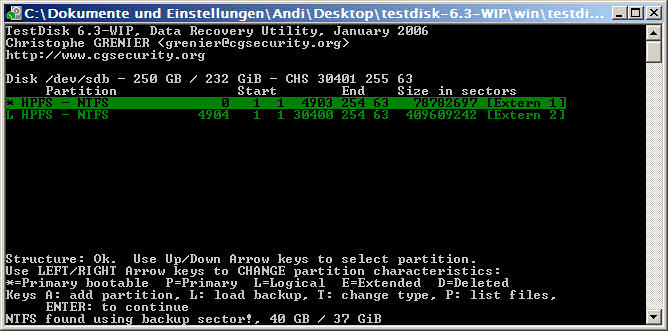

Hallo Fiona!
Hier die Screenshots. Die kaputte Partition ist "Extern 1".
Anscheinend hat er die Daten erkannt, die vorher drauf waren.

Bei dir war der Bootsektor defekt.
Ich gehe von deinem letzten Screen nach der tieferen Suche aus.
Markiere male die erste Partitionen Extern 1 und setze die mit dem Links oder Rechtspfeil auf der Tastatur von * (Stern ist primär aktiv und bootfähig) auf nur P für primäre Partition (ist bei der Partition der Buchstabe oder jetzt Stern ganz links).
Bestätige dann mit Enter
Gehe auf [Write].
Bestätige dort mit Enter, y und Ok.
Bei dir ist der Bootsektor defekt.
Dann kommt dort das Menü Boot.
Gehe dort auf [Backup BS].
Bestätige da auch mit Enter, y und Ok.
Dann wird der repariert angezeigt.
Beende Testdisk und starte den Computer neu.
Wenn chkdsk bei Systemstart kommen will, beende chkdsk erstmal.
Geht innerhalb von 10 Sekunden durch beliebigen Tastendruck.
Überprüfe das Ergebnis und teile es mit.
Viele Grüße
Fiona
