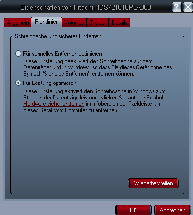

Abziehen bitte nicht: Es gibt zwei Modi. Bei dem einen wird erlaubt, Schreibcache zur Verfügung zu haben, d.h. das nicht alle Daten auf die Festplatte geschrieben werden. Ausserdem greift Windows willkürlich auf die Platte zu. Bei dem anderen nicht. Dieser Modus ist im allgemeinen im Gerätemanager unter dem jeweiligen Gerät unter Richtlinien zu finden (siehe Bild). Dort kann man den Modus wechseln und somit auch auch Hardware sicher entfernen beenden, wenn Du dieses für alle hotplugfähigen Geräte machst.

Im Systray gibt es nur ein "Hardware sicher entfernen" und das sehe ich. USB-Sticks werden auch richtig angezeigt. Auf die Richtlinien hat man keinen Zugriff, die Reiterkarte ist abgegraut.
Vorgegebene einstellung ist "Für Leistung optimieren" daher denke ich auch, das einfaches Abziehen Probeme bringen könnte!
