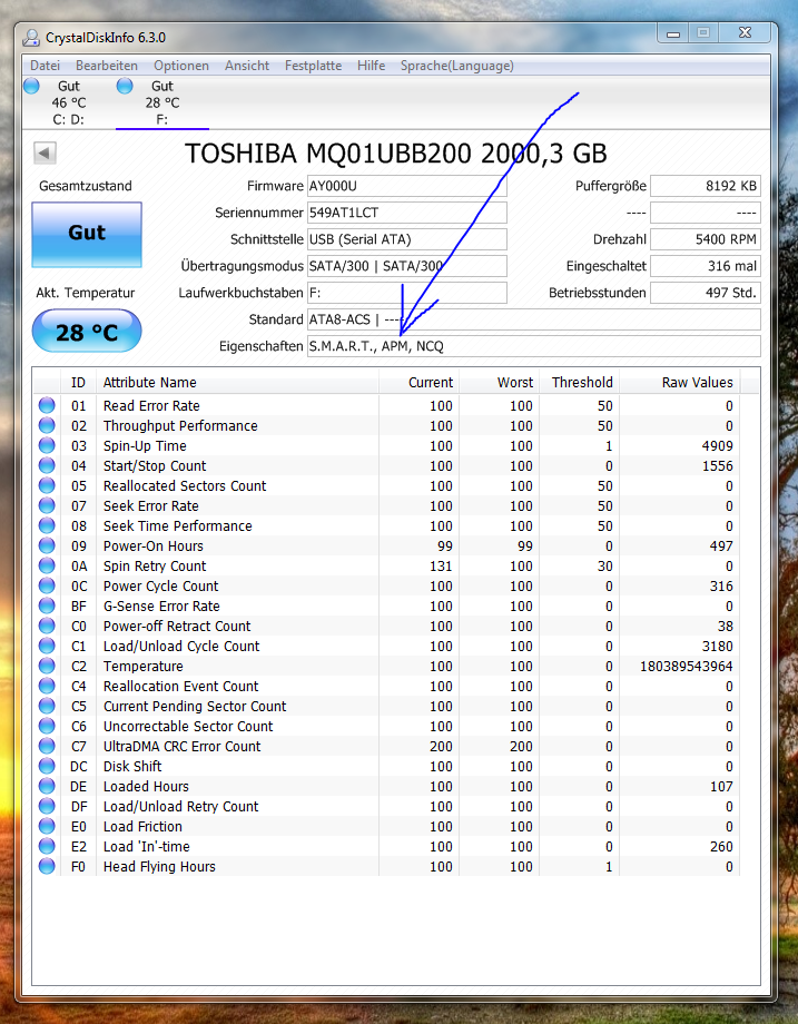

Das APM der Platte selbst entschärfen/abschalten (es gibt aber auch Platten bei denen die APM Zeiten nicht manipulierbar sind, bei CDI wird dir angezeigt ob APM aktiv ist), z.Bsp. mittels hdparm, bei diesem Programm sollte man aber wissen was man tut sonst steht man mit einer nur noch eingeschränkt oder garnicht nutzbaren Platte da.
Heißt das, dass APM aktiv ist?
Und wie gehe ich nun vor, um das zu ändern?

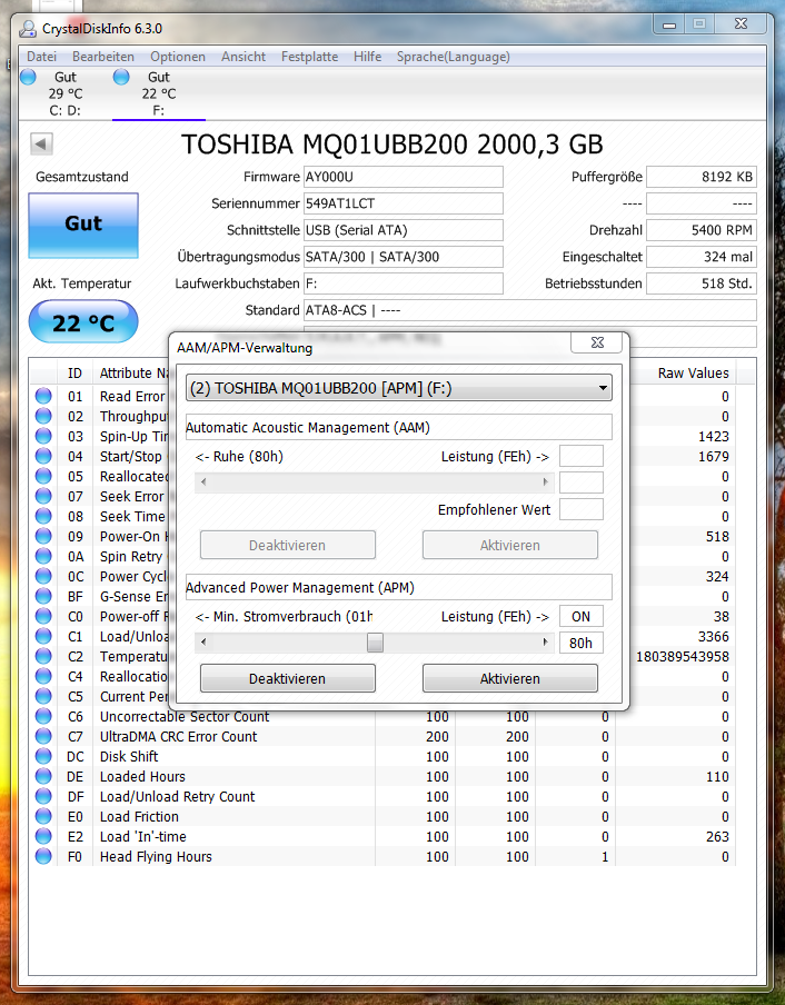

Nein, das bedeutet erstmal nur, dass die Platte APM unterstützt. Was da wie eingestellt ist, sieht und ändert man unter Optionen -> Erweiterte Optionen -> AAM/APM Verwaltung
Wie geht's weiter? Auf der Hand liegt ganz einfach auf "deaktivieren" klicken. :)
Oder bin ich da am Holzweg?
lordZ schrieb:
Das hilft nur bis zum nächsten Neustart. Ich habe selbst so ein Nervteil, das alle 3 Minuten abschaltet (bei Word-Dokus ganz nervig) und nichts hat geholfen, bis ich dieses Thema gefunden habe:
https://www.computerbase.de/forum/threads/externe-festplatte-spindown-nach-nur-2-minuten.994919/
Beitrag #8 habe ich in die Tat umgesetzt. Jetzt schaltet die Externe zwar gar nicht mehr ab, aber das ist mir egal.
