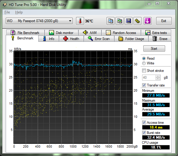

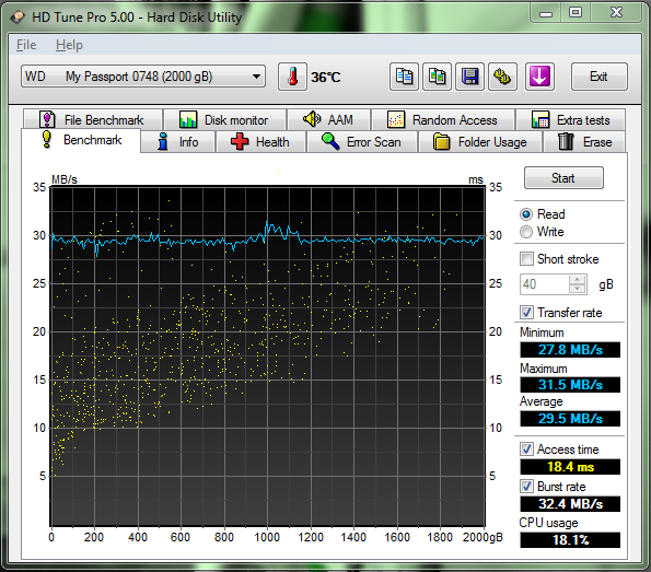

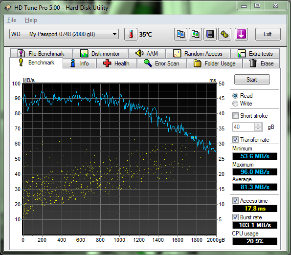

Die Tests habe ich mit meinem Vaio VGN-Z41 gemacht, wobei USB3.0 durch einen Renesas Electronics Controller der mittels ExpressCard/34 (2.5GBit/s) angebunden ist, bereitgestellt wird. Als OS kommt Windows 7 x64 zum Einsatz.
Getestet habe ich das Laufwerk nur ohne Verschlüsselung.
HD Tune
Min: 53.6 MB/s
Max: 96.0 MB/s
Avrg: 81.3 MB/s
Access Time: 17.8 m/s
Per USB 2.0 limitiert entsprechend die Schnittelle.
Echten Schreibtests habe ich (noch) nicht gemacht, da auf der Platte Daten sind.

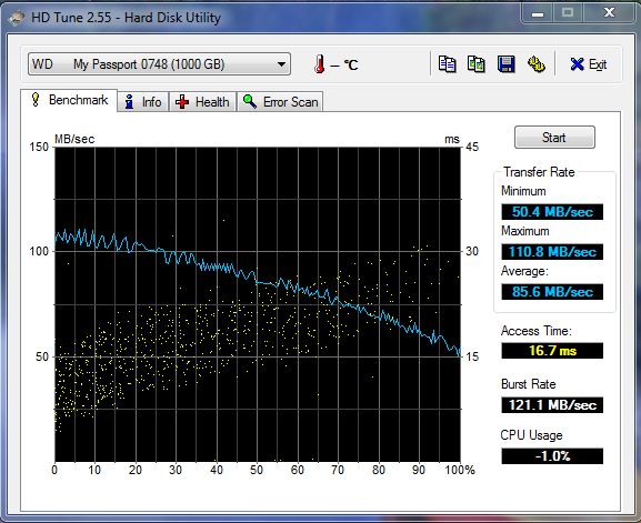

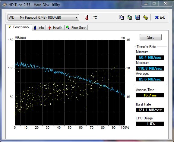

@Headb@nger71
Kannst du mal einen HD Tune Benchmark deiner 1TB MyPassport Essential zeigen? Würde mich mal interessieren wie schnell die ist.
@FSBKiller
genau gesagt ist wohl eine WD20NMVW drin. Ist halt ne Scorpio mit Onboard USB Controller.
so - schon passiert - vielleicht hilfts
Der Screenshot der 2TB in Eingangspost zeigt eine Linitierung der Transferrate am ersten TB auf 90MB/s - woher die kommt, wäre ein interessantes Forschungsprojekt. Üblicherweise sollte die Transferrate am Beginn bei ca. 110 MB/s liegen (wie beim 1TB Modell im Vorpost)
Wird an der Expresscard liegen, vielleicht ergibt sich da mal eine Gelegenheit, an einem PC mit einem onboard-Marvell Controller den Bench zu wiederholen.
Ein weiterer interessanter Blick auf die Platte wäre, ob diese über die USB3-Schnittstelle nach außen 512Byte oder 4K Sektoren zeigt(hat nichts mit der internen Advanced Format Aufzeichnung zu tun und wird vom Hersteller bisher in den Spezifikationen verschwiegen)
Einfacher Test: Mit HxD auf die physische Platte oder eine darauf befindliche Partition lesend zugreifen, auf Sektor 1 positionieren. Steht da als Beginn-Offset(hex) der Wert 200 oder 1000?
