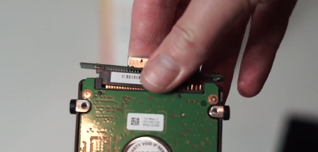

Da gegen spricht, das die 2.5 nicht direkt an irgendwas USB geloetet ist. @TorenAltair
Das ist eine stinknormale 2.5 HDD.
Hätte gedacht, dass es unter der allgemeinen Bezeichnung Expansion inzwischen einen ganzen Sack an Modellen gibt.
Reaktionen: BFF
Ist halt so, das Seagate nicht unbedingt USB verloetet bei 2.5". Ich hatte hier eigentlich noch keine von denen mit 4 TB die nicht so war wie im Bild. Bei WD ist das anders. Da wird wohl mittlerweile alles bei 2.5" verloetet.
Die Expansion von WD mit 3.5" nennen sich zusaetzlich "Desktop" oder so und davon tippt der TE nicht.
