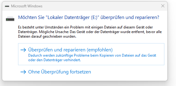

Nach dem anschließen der Festplatte erhalte ich folgenden Meldung ;

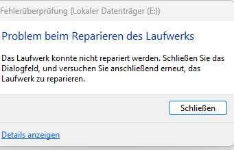

Die Überprüfung dauert mehrerer Stunden und dann erscheint diese Meldung:

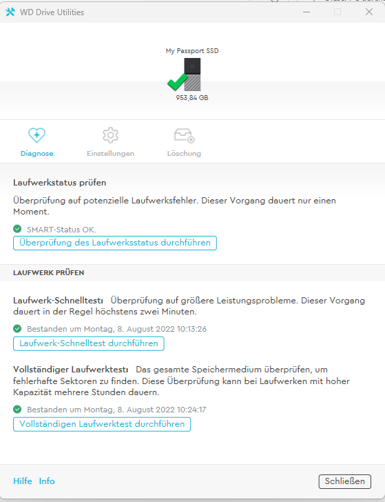

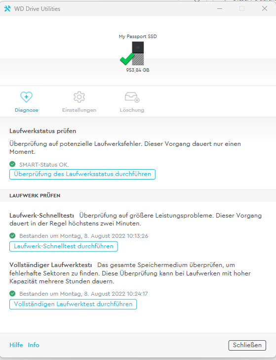

Die WD Software gibt soweit keine Fehler aus:

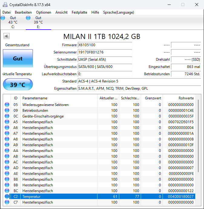

hardware schaut ok aus, aber das dateisystem scheint ein serious problem zu haben.
