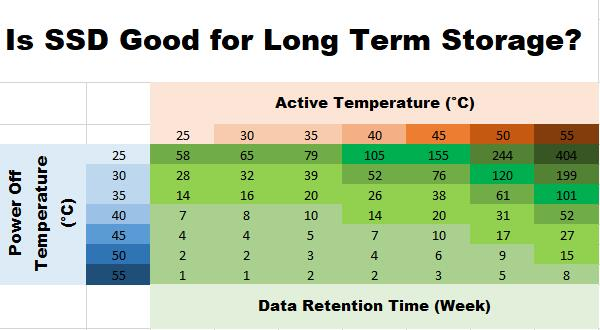

Diese Daten stammen laut dem Artikel von Alvin Cox, dem Vorsitzenden von Seagate.
In den Zellen ist eingetragen wieviele Wochen die Daten schätzungsweise sicher sind, abhängig von der Temperatur bei Nicht-Benutzung (Y-Achse) und Temperatur bei Benutzung (X-Achse).
Im Bereich von 25°C bis 55°C gilt also folgendes:
Je wärmer bei Benutzung, desto besser. Je kühler bei Nicht-Benutzung, desto besser.
Leider gibt es hier keine Werte für den Bereich 15-25 °C.
Daher frage ich mich nun, welcher Temperaturwert optimal für die Lagerung von Backup-SSDs ist.
Eher im Keller bei 16°C? Oder im Wohnzimmer bei 22°C?

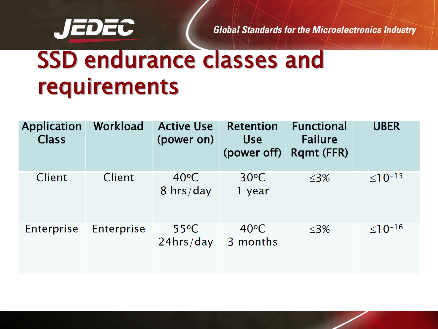

JEDEC SSD Specifications Explained
Bei einer SSD nach JEDEC etwa ein Jahr.
Nach Hersteller-Angaben hat eine Festplatte auch eine Lagerdauer von einem Jahr.
Generell sollte eine Festplatte und SSD in periodischen Abstand verwendet werden.

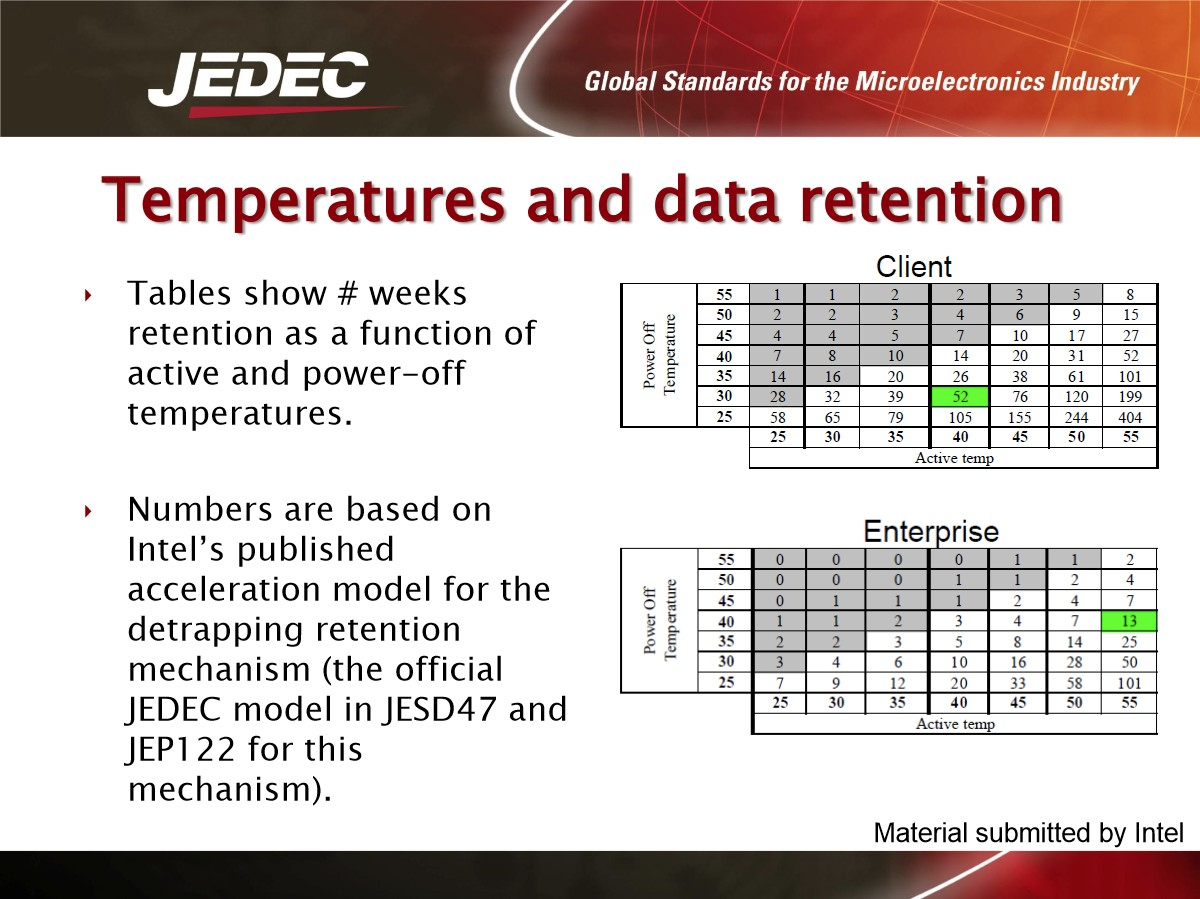

Und falls mal eine Speicherzelle sich wirklich komplett entlädt sind "nur" die Daten in dieser Zelle verloren, oder?
Sie sind nicht mehr lesbar, siehe The Truth About SSD Data Retention | ANANDTECH. Hier wird auch auf die Temperatur eingegangen und Bezug auf die obere Folien genommen.
Cinematic schrieb:
Die Zelle an sich ist nicht beschädigt, also man könnte die Speicherzelle wieder neu beschreiben und neu laden, korrekt?
NAND ist so aufgebaut, dass die Ladung eine gewisse Zeit erhalten bleibt, selbst wenn das System abgeschaltet ist. Davon ausgehend sollte es ausreichen die SSD in Betrieb zu nehmen, damit die Ladung wieder aufgefrischt wird.
