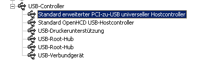

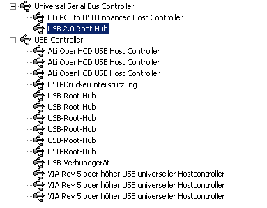

Der Link geht nicht. Die Geräte auf den Bildern von mir. Geht nur im abgesicherten Modus, sonst werden Treiber, die in Benutzung sind, nicht deinstalliert. Alle entfernen, auf meinen Bildern sind nur Beispiele, wenn Du verschiedene Controller hast.
