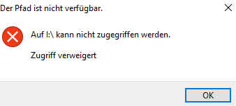

Will ja nicht sagen, dass sie kaputt ist.o0Julia0o schrieb:Zugriff verweigert.
Ein Screenshot der Meldung wäre hilfreich.

Erst mal zur HDD:
Die Fehlermeldung ist typisch wenn beim formatieren was schief lief. Wenn nichts wichtiges drauf war, mit diskmgmt.msc die Platte neu initialisieren und formatieren. Alternativ dürfte Rechtsklick -> formatieren (schnell anwählen) möglicherweise schon reichen. Dann müsstest du wieder Zugriff haben.
Wenn du da was retten willst, könnte man eine Datenrettung mit TestDisk versuchen.
Ansonsten:
SMART-Werte checken: Lade mal CrystalDiskInfo zeigt er dort irgendwas gelb oder gar rot an?
Datenträgerverwaltung anschauen: Windows Taste + R und diskmgmt.msc (enter) was zeigt er dort an?
Checkdisk Überprüfung: Windows Taste, dann cmd tippen und als Administrator öffnen
Dort dann: chkdsk d: /f /r /x (wobei anstelle von d, der Laufwerksbuchstabe der Platte rein soll)
Eventuell kann es auch ein Treiber,- oder Mainboard Problem sein.
Nach Treibern schauen: Windows Taste + R, devmgmt.msc dort irgendwas auffälliges?
Eventuell ist auch das Gehäuse hin. Ich schätze mal es ist eine fertige externe? Dann wird es eher schwierig. Mitunter lässt sich das Teil vielleicht nicht richtig öffnen. Wenn es eine mit extra Gehäuse ist, dann sieht es gut aus. Sofern der Platz derselbe ist (beide im 2.5 oder 3.5 Format sowie ebenso per SATA angeschlossen war, was ich mal annehme) dann geht das Problemlos, ja. Dazu aber erst mal prüfen ob es wirklich die Platte ist.

Ja, eine gekaufte externe USB-HDD. Ich mache Sie noch nicht auf, erst noch einmal die anderen Dinge probieren. Vielleicht klappt es ja sogar dann schon und ich kann sie retten.
Fehlermeldung Screenshot:
CrystalDiskInfo:
Checkdsik läuft noch 18 Stunden Phase 4
Aber da nichts wichtiges drauf ist, kann ich das auch abbrechen und die Platte neu initialisieren. Unter diskmgmt.msc wird sie als Fehlerfrei (Basispartition) mit ihrer Größe angezeigt.
Kann ich nicht sehen, von der Größe des Gehäuses(Fantec) eher 3,5".
CrystalDiskInfo:

Chckdsk ist durch:
Der Typ des Dateisystems ist NTFS.
Die Volumebezeichnung lautet Filme1.
Phase 1: Die Basisdatei-Systemstruktur wird untersucht...
7424 Datensätze verarbeitet.
Dateiüberprüfung beendet.
Phasendauer (Datei-Datensatz Überprüfung): 3.52 Sekunden.
1 große Datensätze verarbeitet.
Phasendauer (Wiederherstellung für verwaisten Datei-Datensatz): 0.00 Millisekunden.
0 ungültige Datensätze verarbeitet.
Phasendauer (Prüfung auf falschen Datei-Datensatz): 68.31 Millisekunden.
Fehlende oder unzulässige Sicherheitsbeschreibung von Datei 5 wird ersetzt.
Phase 2: Die Dateinamenverknüpfung wird untersucht...
28 Analysedatensätze verarbeitet.
10216 Indexeinträge verarbeitet.
Indexüberprüfung beendet.
Phasendauer (Indexüberprüfung): 2.31 Sekunden.
0 nicht indizierte Dateien überprüft.
Phasendauer (Wiederverbindung für verwaisten Datensatz): 1.97 Millisekunden.
0 nicht indizierte Dateien wiederhergestellt.
Phasendauer (Wiederherstellung für verwaiste Datensatz): 1.39 Millisekunden.
Phasendauer (Überprüfung von Analysepunkts und Objekt-ID): 1.36 Millisekunden.
Phase 3: Sicherheitsbeschreibungen werden untersucht...
Überprüfung der Sicherheitsbeschreibungen beendet.
Phasendauer (Überprüfung für Sicherheits-Deskriptor): 32.65 Millisekunden.
1396 Datendateien verarbeitet.
Phasendauer (Datenattributüberprüfung): 0.75 Millisekunden.
Phase 4: Es wird nach fehlerhaften Clustern in Benutzerdateidaten gesucht...
7408 Dateien wurden verarbeitet.
Dateidatenüberprüfung beendet.
Phasendauer (Benutzerdateiwiederherstellung): 9.75 Stunden.
Phase 5: Es wird nach fehlerhaften, freien Clustern gesucht...
207533551 freie Cluster verarbeitet.
Verifizierung freien Speicherplatzes ist beendet.
Phasendauer (Wiederherstellung von freiem Speicherplatz): 0.00 Millisekunden.
Es wurden Korrekturen am Dateisystem vorgenommen.
Es sind keine weiteren Aktionen erforderlich.
5723036 MB Speicherplatz auf dem Datenträger insgesamt.
4912111 MB in 5987 Dateien
1564 KB in 1398 Indizes
0 KB in fehlerhaften Sektoren
252223 KB vom System benutzt
65536 KB von der Protokolldatei belegt
830134208 KB auf dem Datenträger verfügbar
4096 Bytes in jeder Zuordnungseinheit
1465097471 Zuordnungseinheiten auf dem Datenträger insgesamt
207533552 Zuordnungseinheiten auf dem Datenträger verfügbar
Gesamtdauer: 9.76 Stunden (35139611 ms).
Also nichts fehlerhaft. Auch TestDisk hat in der Analyse als alles in Ordnung angezeigt. Also HDD formatiert und jetzt funktioniert der Zugriff wieder
