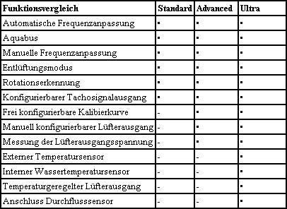

@TE: Sieht schon ganz gut aus, allerdings würde ich noch ein paar gewinkelte Anschlüsse dazupacken. Brauchst du die zusätzlichen Funktionen der AS Ultra? Wenn nicht, langt auch die normale.

Wenn du die Überwachungsfunktionen nicht brauchst, kannst du auch die Standard Version der Pumpe nehmen.

Ich würde ja gerne alle Lüfter mittels Phobya 1 zu 9 Adapter an die Pumpe anschliessen aber geht das nicht? Hat sie dann zu wenig Power an einem 3-Pin Steckplatz? Und die Softwarefeatures kann ich ja nur haben, wenn ich die Pumpe mit meinem Mainboard verbinde oder? Gibt es da auch Verlängerungskabel? Oder ist das normal USB?
Sonst nehme ich einfach die Standardversion der Pumpe und Stromverlängerung, wie du schon gesehen hast + Lüfterstromkabel.

Die Pumpe kann nur 2-3 Lüfter steuern.

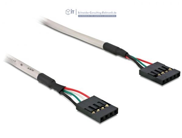

Angeschlossen wird die Pumpe über einen Internen USB Anschluss:
Dafür gibt es aber auch Verlängerungen, die dann einen normalen USB Stecker haben.
http://www.ebay.de/itm/DeLock-83078...ng_USB_Kabel_Hubs_Adapter&hash=item2ed3f5240a
