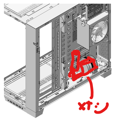

O11D EVO XL, die aquastream unter das Netzteil in die hintere Gehäuse Kammer (siehe Skizze oben), Schlauch zur CPU, dann entweder per PCIe Blende oder eine der Gehäuseblenden nach draußen, an gleicher Stelle wieder rein und zurück zur Pumpe.

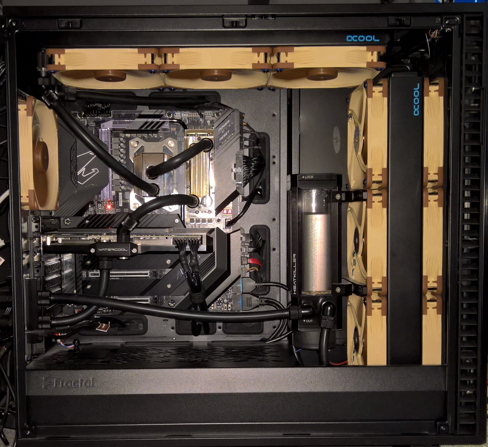

Hatte das damals für um die 160-170€ bekommen. Mittlerweile bei ~200€ fürs Black Solid. Naja, wird alles teurer :x. So siehts bei mir innen aus.
Wenn du im Gegensatz zu mir keine internen Radis hast, wirst du im XL sehr viel Luft haben :P. Ich habs halt genommen, wegen der Dämmung (Spulenfiepen der Grakas unterdrücken), weil ich 2x 420er Radis (1x 30mm, 1x 45mm) unterbekommen wollte und notfalls über eine Schlauchbrücke und entsprechenden Schnellverschlüssen hinterm PC notfalls den Mora auch abklemmen können möchte und trotzdem noch ausreichend interne Kühlleistung haben wollte. Wenn du das nicht brauchst, kannst du auch das Non-XL nehmen und paar Euro sparen.
Danke für das Foto, cooles Setup, sogar mit Ram unter Wasser. 👍
