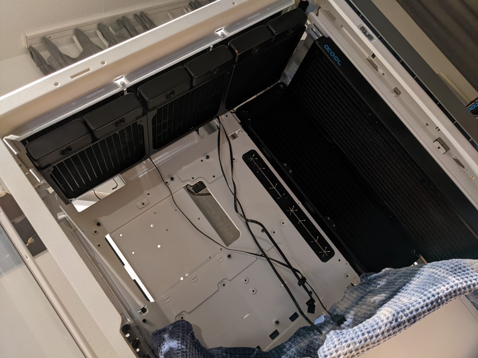

Ich habe jetzt 16/10 EPDM bestellt, mal schauen... Dazu die EKWB-Verschraubungen, die sehen am besten aus.
Radiator habe ich den Alphacool 1260 bestellt, da sind gleich Blenden für 140er und 200er Lüfter dabei. Lt. Tests ähnlich zum MO-RA aber halt 100 EUR weniger. Ich habe ja noch ein paar Arctic P14 daliegen, die kann ich erst mal nehmen, später dann evtl. die Noctua NF-A20.
Pumpe ist die D5 von Aquatuning geworden, gleich komplett als Ultitube mit Leakshield.
P.S. DIe Grafikkarte funktioniert, auf einem neu aufgesetzten System geht sie...

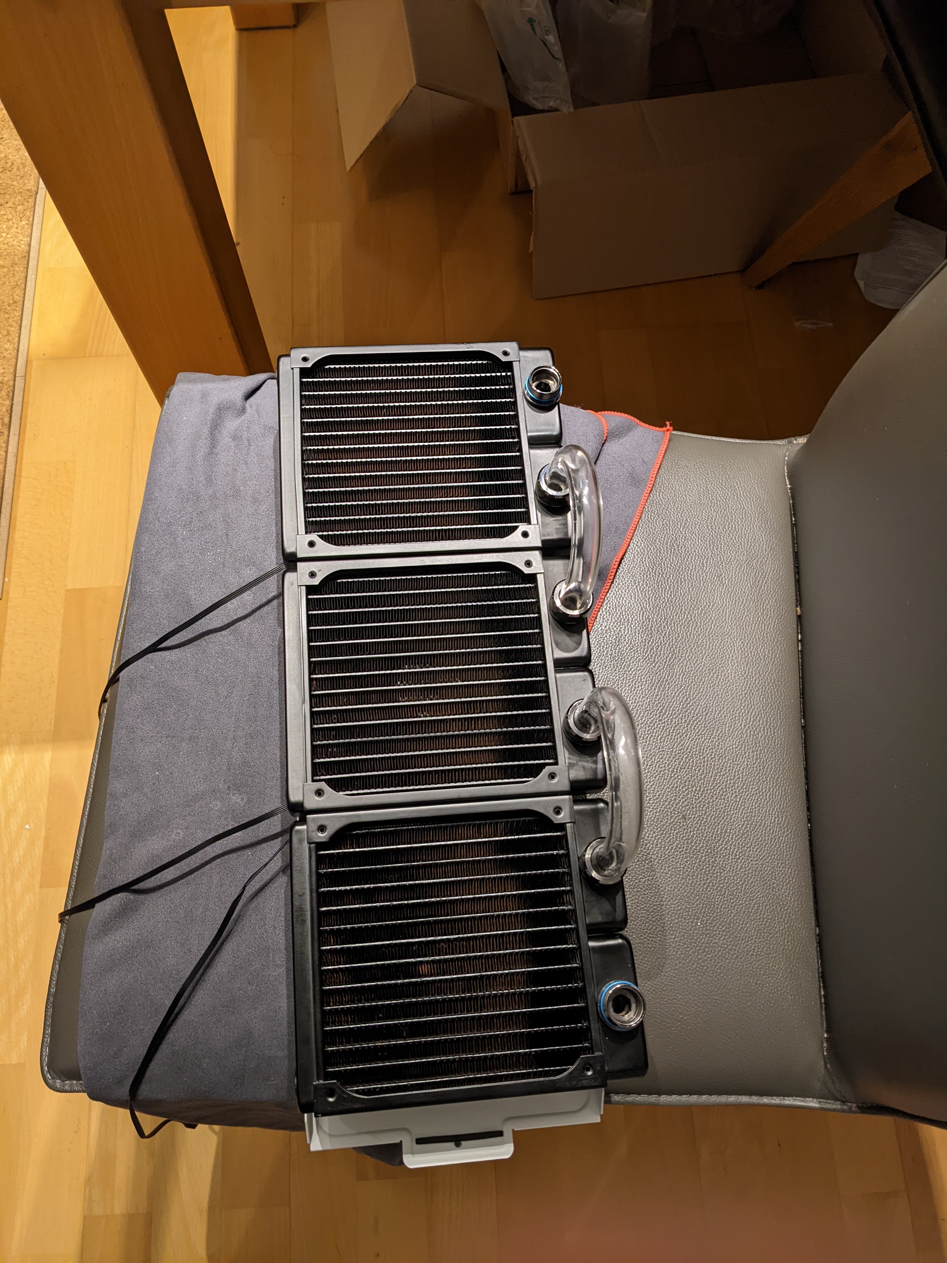

Die Sachen für die Wasserkühlung kamen. 16/10 ist schon dick... Ich hatte Schraubanschlüsse von EKWB und Bykski (wo man es nicht sieht) bestellt. EKWB geht ganz gut, die Bykski sind sehr straff. Die Überwurfmutter hat einen zu kleineren Innendurchmesser. Ich werde wohl die Bykski-Verschraubungen zurückschicken und verwende im Gehäuse 13/10. Außen dann 16/10. Wenn das Gehäuse da ist, kann ich alles mal platzieren und entsprechende Winkel bestellen damit es ohne große Biegungen verlegt ist.
Die Anschlüsse und Adapter von EKWB sehen im original richtig schick aus.
