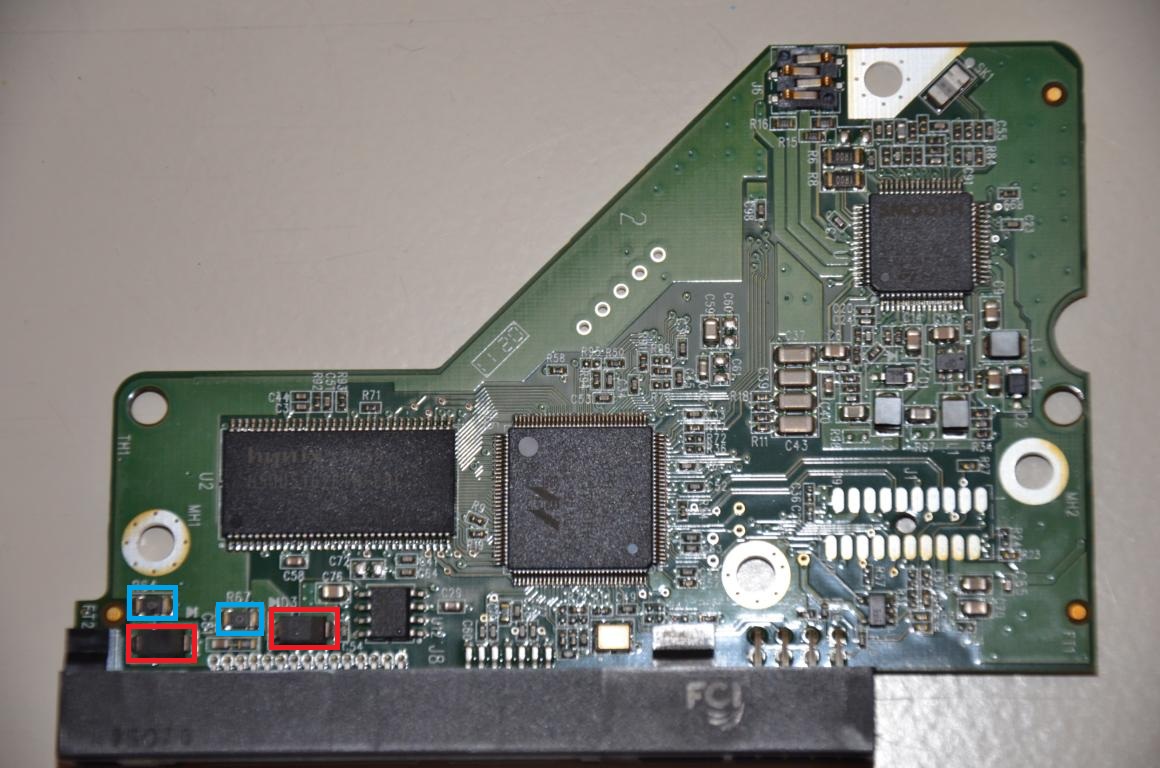

Mach mal ein Foto von der bestückten Seite der Platine.
Danke für die schnelle Antwort,

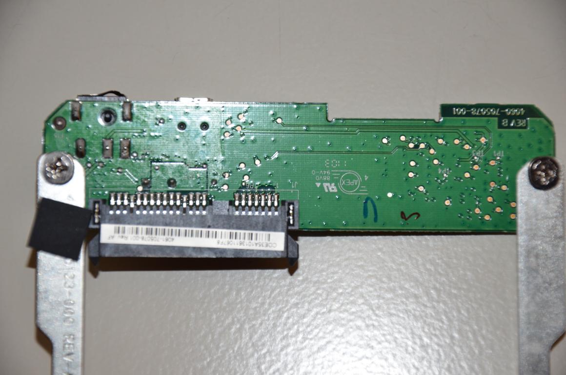

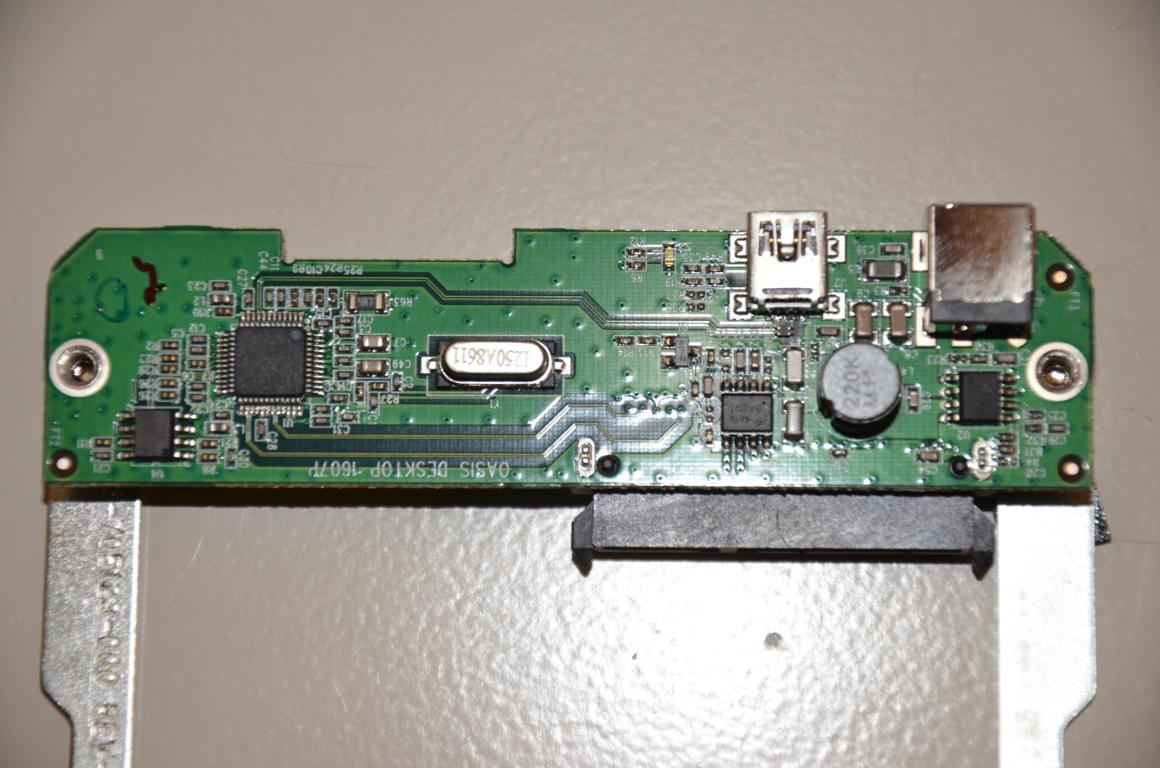

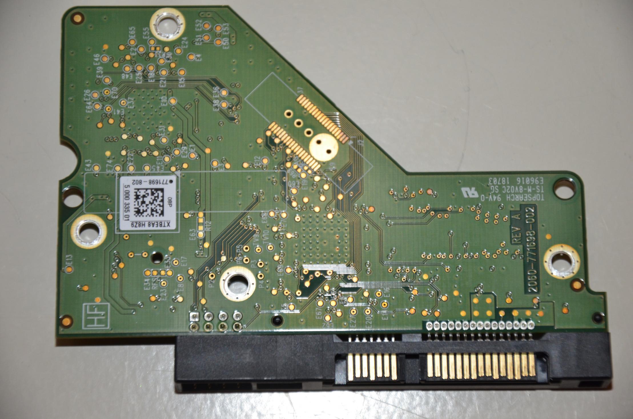

hab die Platine mal abgeschraubt und fotografiert - gleichsam mit der usb-sata-platine...
Jay
Die original-Platine (defekt?!), die auf dem Foto zu sehen ist, habe ich gestern absolut IDENTISCH von allen Nummern her bei einem Ebayer aus England gebraucht (aber funktionstüchtig - hoffentlich...) bestellt, wird wohl noch eine Woche dauern, bis die kommt. Für mich ist nun wichtig, ob ich evtl. was brücken kann nach dem Durchmessen, das würd ein Bekannter machen, der auch auslöten kann. Allerdings kennt der sich mit WD und den entsprechenden "Regeln", die zu beachten sind, nicht so aus. Zumeist heisst es ja einfach: Platine tauschen und gut. Das würd ich aber erst dann machen, wenn wirklich nichts anderes fruchtet. Ich frag mich auch, ob trotz der Baugleichheit der "neuen" Platine nicht doch das Problem auftritt, was du in der Antwort angesprochen hast.

Leider hat die Platine den kompliziertesten, aber auch technisch besten Überspannungsschutz. Du musst die rot markierten Teile entfernen und die blau markierten ersetzen bzw. überbrücken.

Ich habe die ganz linke Sicherung (dürfte die 12V sein) durchgemessen und die Durchlässigkeit von beiden Seiten war fehlerhaft. Hab sie ausgelötet und das Problem war gelöst. Die anderen Teile funktionieren alle einwandfrei, es war nur dieses Teil. Zwar hab ich jetzt keinen Schutz mehr vor Überspannung, allerding könnte ich von der Platine, auf die ich warte, wieder auflöten. Werd aber die Platine im Ganzen verkaufen, weil ich sie auf keinen Fall ganz tauschen möchte und auch nicht mehr rumspielen dran - man weiß ja nie.
Durch das gut verschlossene Plastikgehäuse sollte ich eigentlich nur noch Angst vor einem Blitzschlag haben - dann mach ich das Ding einfach aus. Und wenn im Netz mal Schwankungen in Form von Überspannungen sind, dann sollte das Netzteil einiges abfangen. Werd jetzt nur noch temporäre Daten sichern oder eben solche, die ich nicht absolut dringend brauche. Hab schon wieder eine WD 2TB im Haus und somit einen nagelneuen und auch sicheren Speicherort. Ich danke für deine Mühe und Geduld! Hab alle Daten wieder - ohne Abstürze oder sonstigem. Die Platte läuft wie vorher - nur eben ohne Präservativ ;)

Die USB-SATA-Platine war nicht defekt sondern ich habe wohl beim Öffnen des Gehäuses aus Versehen die Metallumrandung des Netzteileinlasses leicht verbogen, so dass der Netzstecker nicht richtig einrasten konnte und nur "halb" draufsaß. Er hat zwar die LED irgendwie zum Leuchten gebracht, allerdings war wohl nicht genug Saft drauf, weil er nicht voll drauf war. Das erklärt nun auch, warum die Toshiba nicht erkannt wurd.
