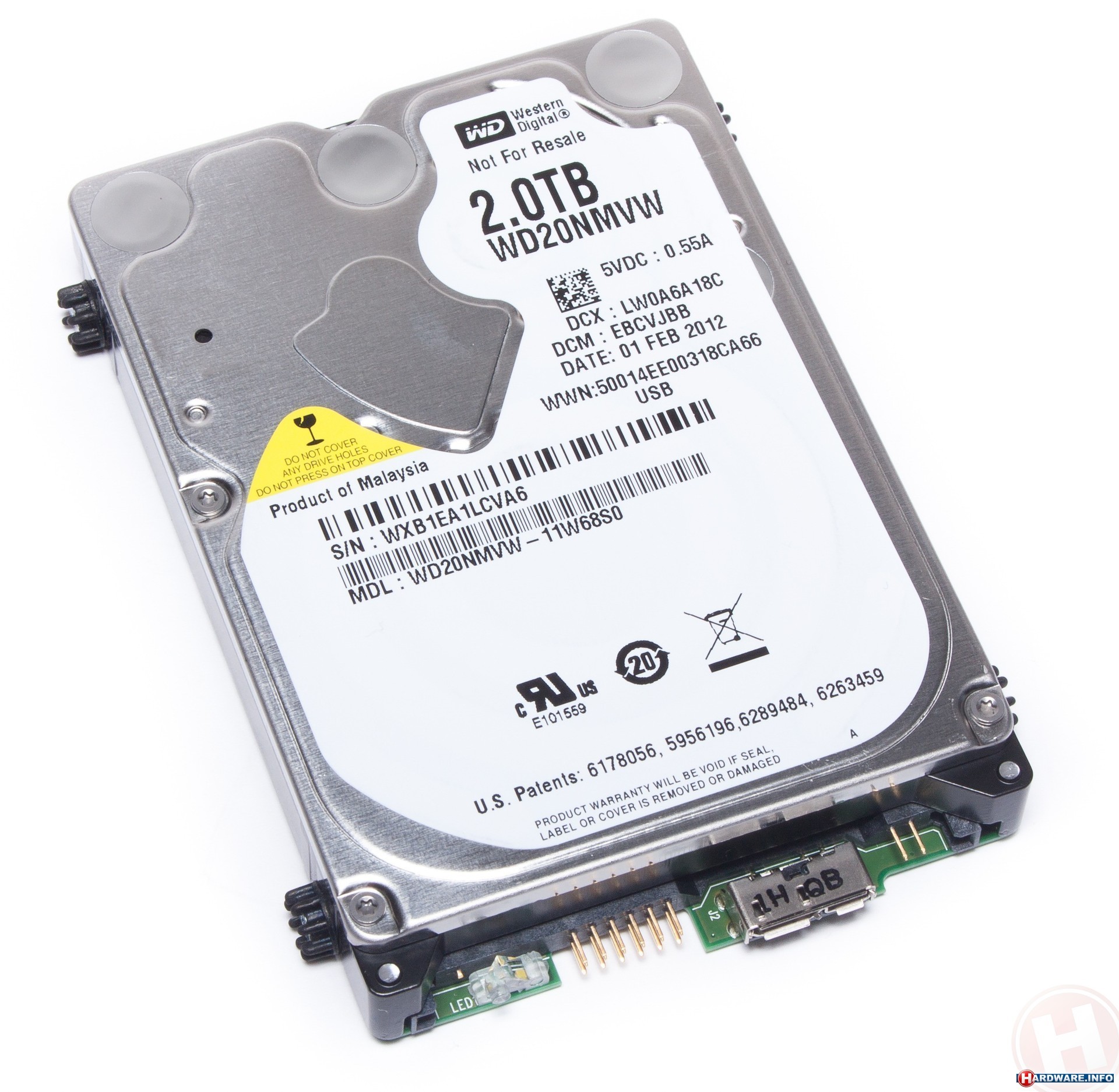

ich hab eine 2.5" WD my passport und beim kopieren von Daten ist der Explorer abgestürtzt und es haben sich wohl die Bootsektoren der HDD verabschiedet. Man kann jedenfalls nicht mehr auf sie zugreifen.
Sie wird von Windows per "USB-erkenn" Sound zwar beim Anstecken erkannt aber im Gerätemanager taucht sie nur noch als unbekanntes Gerät auf und Treiberinstallation schlägt jedesmal fehl. LED der HDD blinkt auch und arbeitet.
Mit chkdsk wird sie leider nicht erkannt.
Hab das Gehäuse schon geöffnet und etwas untersucht. Läuft ganz normal und die Platine hat auch keinen Schaden. Leider leider ist auf der Platte der USB Anschluss direkt verlötet und es führen nur paar Pins nach außen. Ich würde sie eben gerne intern anschließen da ich mir da ziemlich sicher bin, dass ich dann wieder Zugriff bekomme.
Weiß einer ob diese Platten trotzden ein normales S-ATA Interface drauf haben um jetzt ein Sata Kabel z.B direkt anzulöten ?

Die Frage ist auch, bringt es bei diesem Problem was die Platine zu tauschen oder sind die Sektoren alle direkt auf der HDD ?
Verbaut ist übrigens eine WD20NMVW 2TB

jein sunny, soweit ich weiß sind nicht alle Platten in den Passports diese Modelle, sprich kann auch ne normale Platte drinstecken mit nem normalen SATA-Anschluss
es gibt Adapter für diese internen auf normale SATA da bin ich mir 100% sicher solche im Service schon gesehen zu haben. Kriegste aber sicher nicht im 08/15 Aldi.
Was willste da mit nem Adapter ? Die Platine hat nur einen USB Ausgang zum Chip (der wohl defekt ist) und Spannungsversorgung.

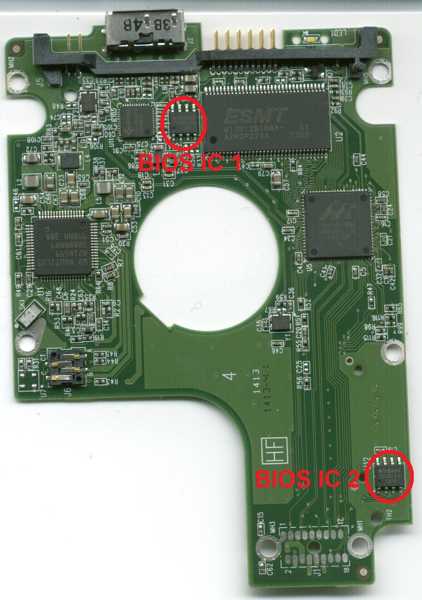

wennst ein Pech hast nutzt dir das neue PCB alleine nix, ev. müssen auch die EEPROM (im Bild BIOS IC) vom alten aufs neue PCB umgelötet werden, WDs sind da im Übrigen oft empfindlich, einmal falsche Adaptionsdaten können bereits die Platte vollständig unbrauchbar machen.

das ist jetzt der Stand in Sachen Erkennung.
Hm aber bevor ich die BIOS Chips noch umlöte mach ich wohl erstmal nen Sata Stecker drauf.
Die neue Platte wird mit der alten Platine übrigens auch nicht erkannt, also liegt es defentiv an der Platine. Danach wieder die "neue" Platine an neuer HDD und wird sofort erkannt.
Eigentlich sollte die Platte verwendbar sein, der SCSI Enclosure Services Treiber ist für den normalen Betrieb nicht notwendig, nur wenn z.Bsp. die Verschlüsselung benutzt wird u.ä.
