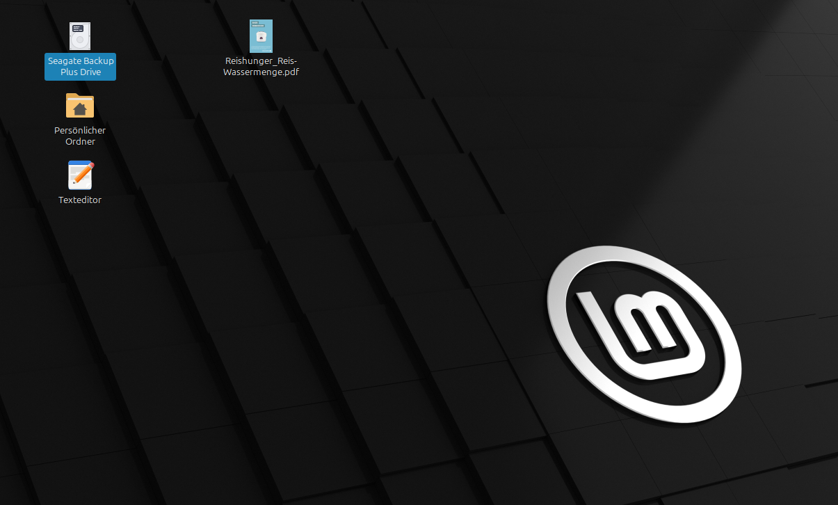

Ja bei Linux erscheint sie und man kann auch darauf zugreifen, nur bei Win 11 erscheint sie nicht mehr, wenn ich sie wieder an den Win PC anschließen möchte.
Vorher hatte ich keine technischen Probleme mit der HDD.
