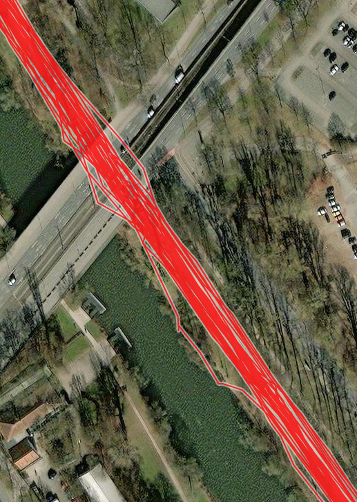

Ich habe dir mal einen Screenshot zum Vergleich der Wiederholgenauigkeit angehängt.
Zeig mal deine Daten.

Das sind die Bahndaten der Trabanten, einfach den GPS-Empfänger vor der Aufzeichnung länger laufen lassen um die aktuellen Bahndaten zu bekommen, per "GPS-Test" (App) kann man auch weitere Korrekturdaten (Zustand der Ionossphäre) ziehen. Und zum Thema GPS einfach mal was lesen, das ist ganz gewöhnliche Physik.

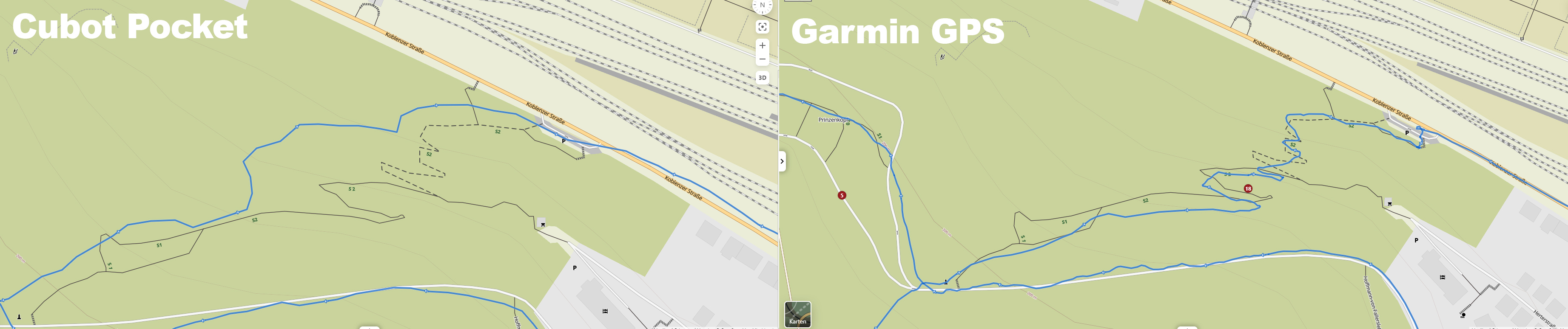

Es geht nicht um Höhenunterschiede in %, sondern die Summer der überwundenen Höhenmeter in %. Sehe kein Problem darin, das so darzustellen. Dennoch mal in absoluten Zahlen: Mein Cubot zeigte 1400hm an, sein Garmin 800hm auf rund 30km. Dazu kommt natürlich die übertriebene Ungenauigkeit von teilweise >30m.
Das könnten fehlende Bahndaten sein, wird die Genauigkeit im Laufe der Zeit besser?
Es kann schon etwas dauern (20 Minuten) bis die Bahndaten vollständig von den Trabanten geladen sind.
Was sagt GPS-Test?
Weiteren Aufschluss über die Qualität der Daten in dem gpx-file liefern die hdop,vdop, pdop Werte.
