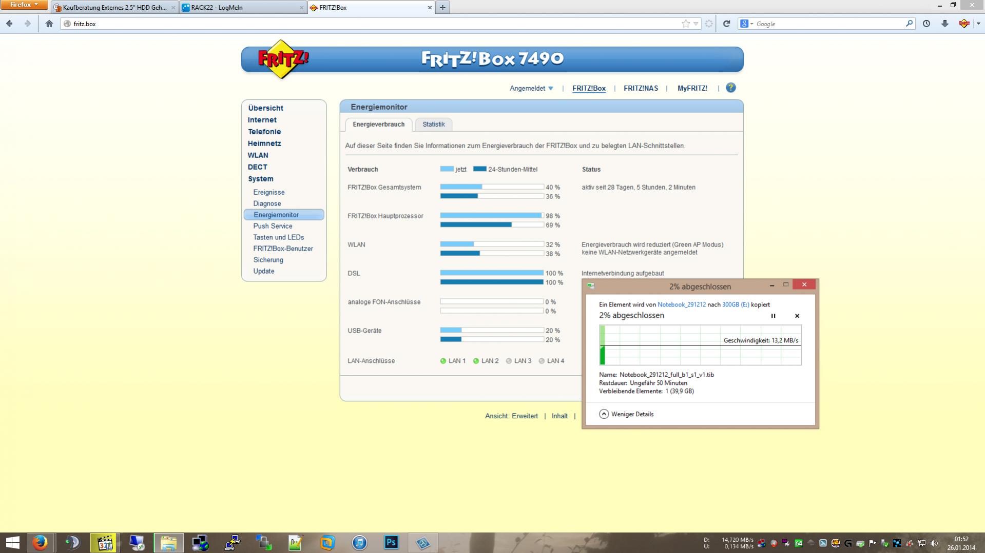

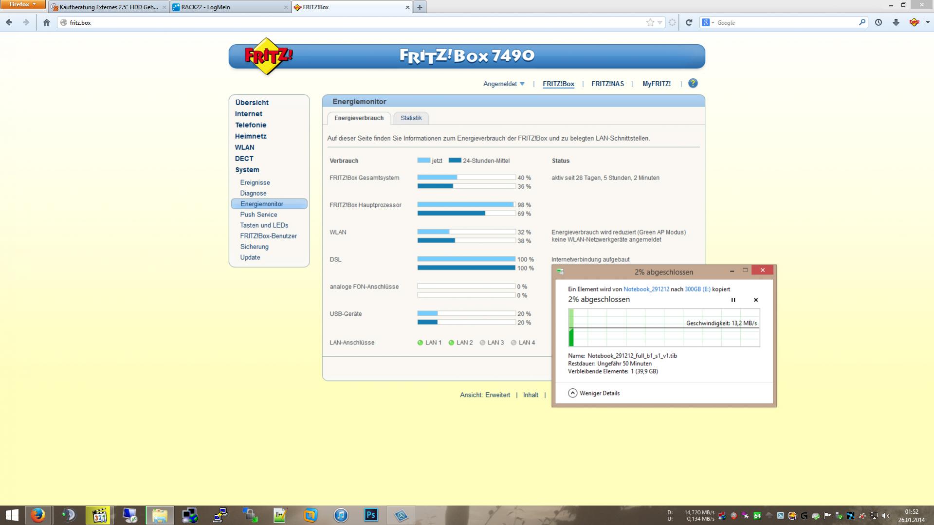

Erwarte von der FB jedoch keine fundamentalen Übertragungsraten via Netzwerk. Komme auf 14 MB/s im Down- und 10 MB/s im Up-Stream, mehr schafft die 7490 einfach vom Prozessor nicht...was den einen USB 3.0 nahezu nutzlos erscheinen lässt.

Ein kleiner Zwischeneinschub meinerseits, weshalb USB 3.0 nutzlos an der FB ist:
Aber hauptsache USB 3.0 ;)

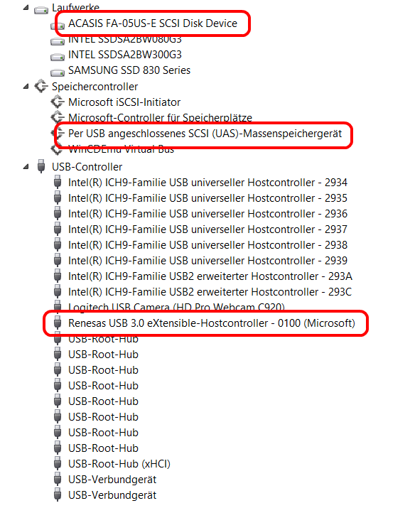

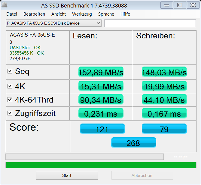

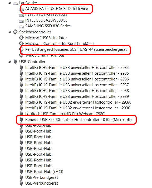

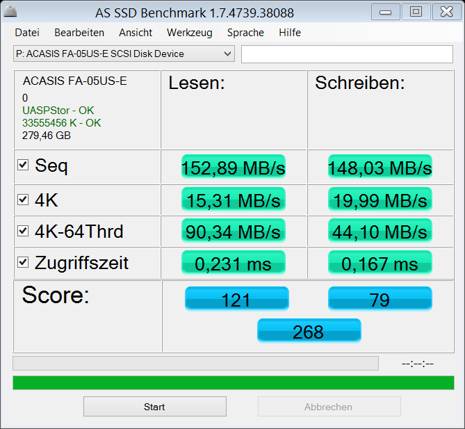

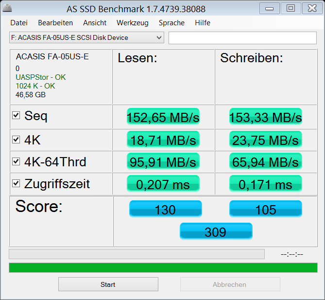

freut mich dass ich helfen konnte :) ich häng mal noch ein paar Screenshots von Benchmarks an die ich gerade gemacht habe, und eines vom Gerätemanager wo man erkennt dass ex mit dem schnellen USB Protokoll läuft.
Ja vielen Dank nochmal, und ebenso auch für die Screenshots :);)
LieberNetterFlo, von welcher SSD in welchem Gehäuse und an welchem Computer ist das nun?
Ok, das mit dem Bildrahmen hatte ich übersehen, aber es bleibt noch die Frage: Welcher Deiner PCs und was für ein Board / Controller hat der? Da steht ja einige in der Signatur. Da der Deckel bei 150MB/s ist, würde ich vermuten, dass es einer mit einem älteren Chipsatz ist, bei dem USB3 über einen Zusatzcontroller realisiert ist, der nur an einer PCIe Lane mit 2.5Gb/s hängt.
Und in was für einem Board? Ich wette eines mit Intel Chipsatz bis einschl. 50er Generation, also die vor SandyBridge.
